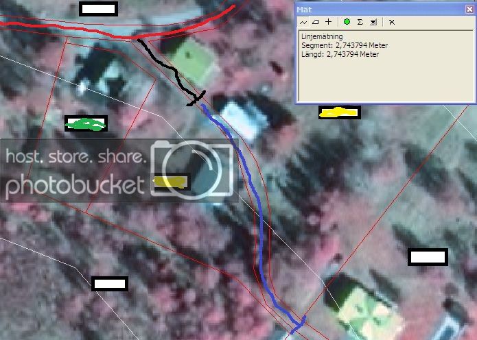

Jag gjorde en risig bild men ni kanske får ett hum om hur det ser ut.
Det gula är vår tomt.
Det gröna är en granntomt som inte är med i detta.
Det röda linjen är den asfalterade vägen som används idag och sköts av kommunen. Den har infart från båda håll.
Den svarta linjen är vårt servitut som infart till vår gård. Huset har grönt tak på bild.
Den blåa är som sagt fortsättningen som vi vill tvångsinlösa då detta är vår gård och gräsmatta i dagsläget.
Den mynnar även ut bakom skogen ser ni. Denna går är inte heller med i detta utan har infart från andra hållet på denna samfällighet ut mot komunalväg.
Skulle vi alltså om vi struntar i pänningen, tvångsinlösa denna samfällighet inom vår tomt utan att den tredje parten skulle kunna göra något ?

Det man tittar på är vad effekten blir om man reglerar in vägen i er fastighet, vilka vinster och kostnader som uppkommer, totalt måste åtgärden ge en vinst för att få båtnad. Ett alternativ man skulle kunna göra i ert fall är att man flyttar det samfällda området så att det inte går igenom er gård utan runt gården. På så sätt jämka ner ersättningen. Tyvärr blir det ofta dyrt om man inte är ense.

Jag principen är att om din fastighet blir värd mycket mer än vad de andra fastigheterna minskar i värde så kan det gå.
Aha !
Jo den blir ju värd avsevärt mycket mer om man inte har en "väg" 2m från entren sin =)
Och i deras fall så minskar inte värdet på deras fastigheter då det finns alternativa vägar som är i bättre skick än denna.
