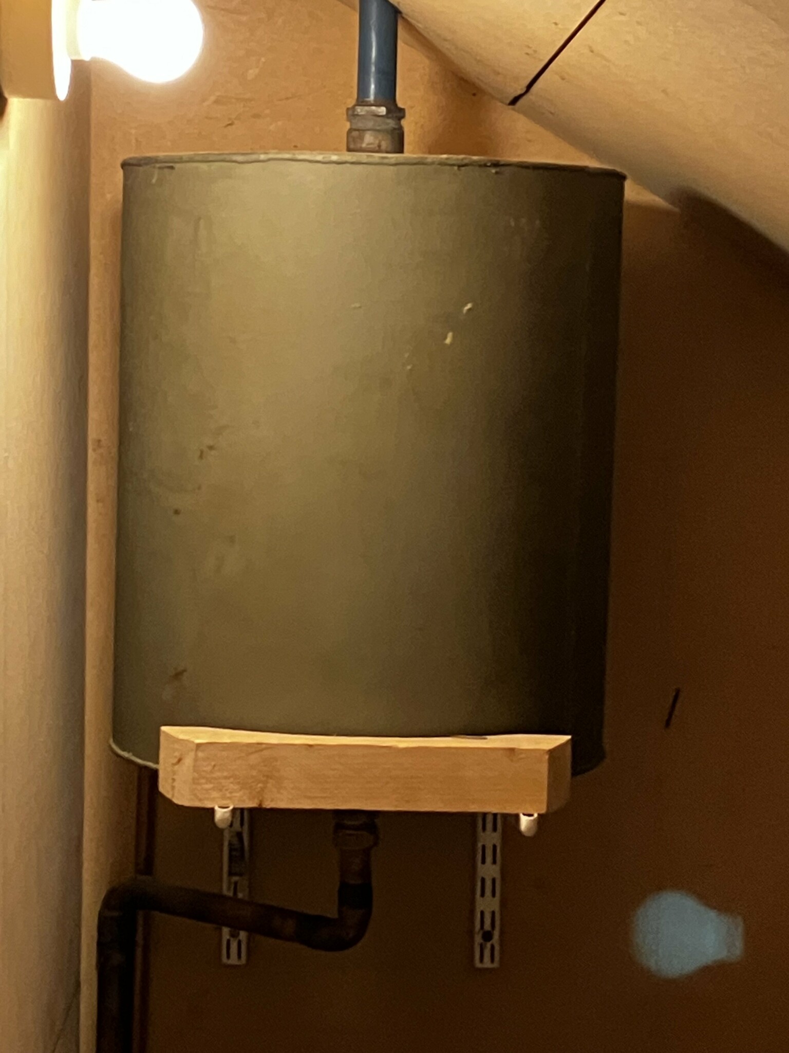

Vi fick bergvärme system nu.
Kan man ta bort denna. ( vet inte vad det är).
Om ja hur gör man eller ska tänka på?
  • Bild på en cylindrisk, metallisk tank i ett trångt utrymme, monterad med röranslutningar och trästöd. Fråga om den kan tas bort.
Det är ett expansionskärl till det vattenburna värmesystemet. Om du kan ta bort det beror på om det fortfarande är inkopplat i systemet eller inte. Fråga den som kopplade in bergvärmepumpen!
Är det inte inkopplat längre kan det tas bort. Det går ett rör ut genom yttertaket, så se till att takgenomföringen blir tät efteråt!
