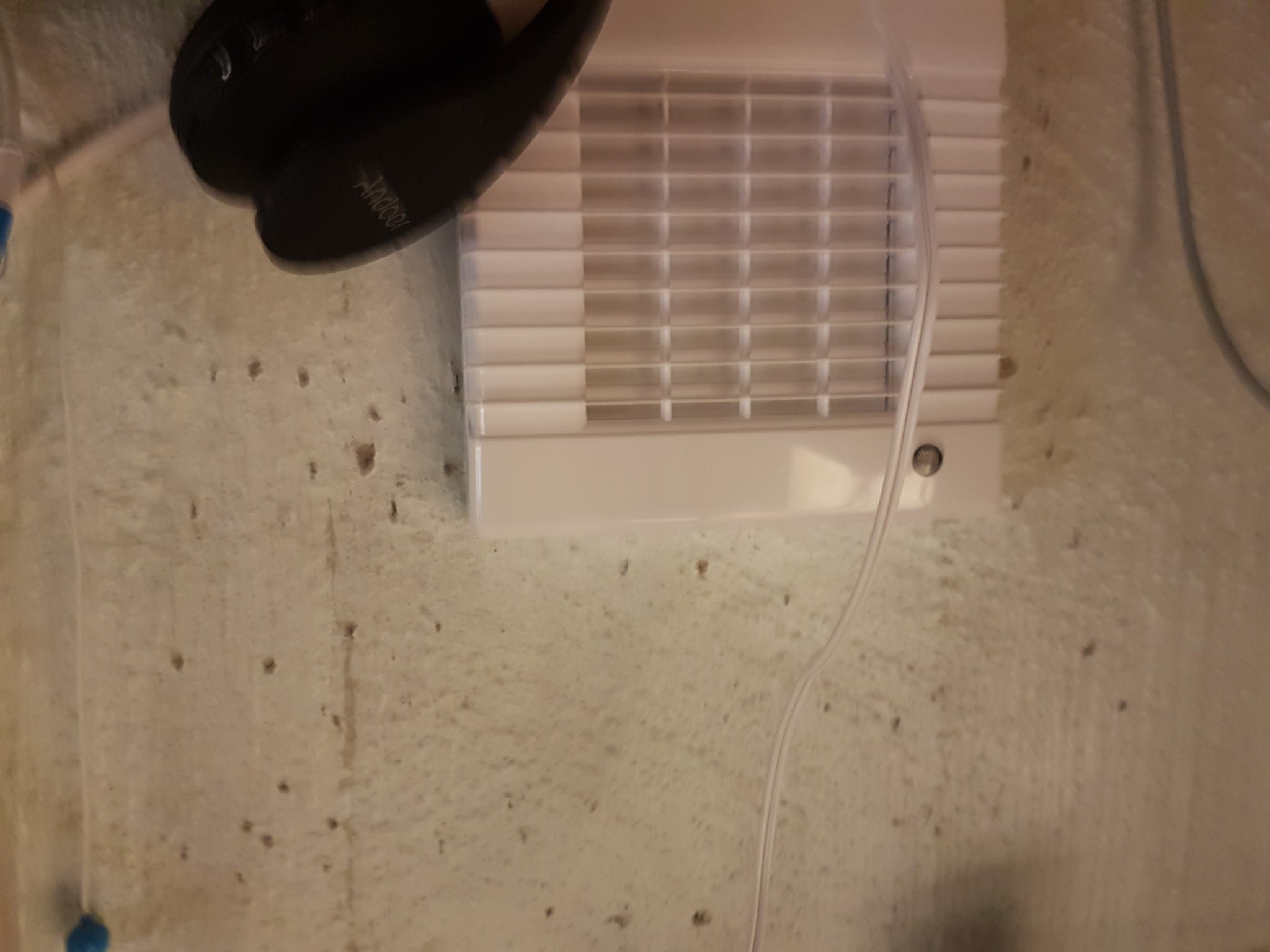

Jag utgår ifrån att du har en fläkt av typ "pax fläkt"
Det är en axialfläkt med ganska kass verkningsgrad och förmår inte arbeta mot stora mottryck. Problematiken är att det måste kunna komma in lika mycket luft som ska ut och om inte tilluften har minst lika stor öppning som utluften så är det ett visst problem.
Men det stora problemet blir när vinden ligger på den väggen som fläkten sitter i, för det skall väldigt lite vind riktad mot fläkten för att den skall bli helt verkningslös.
Så se till att du har ett luftintag som motsvarar utluftens storlek men framförallt montera fläkten på den väggen där vinden ligger på minst antal dagar. Det varierar lite var i Sverige man bor men tex i Skåne är det mest vanligt med väst och sydvästlig vind så där skulle jag satt fläkten på en ost eller nordost sida om det var möjligt.

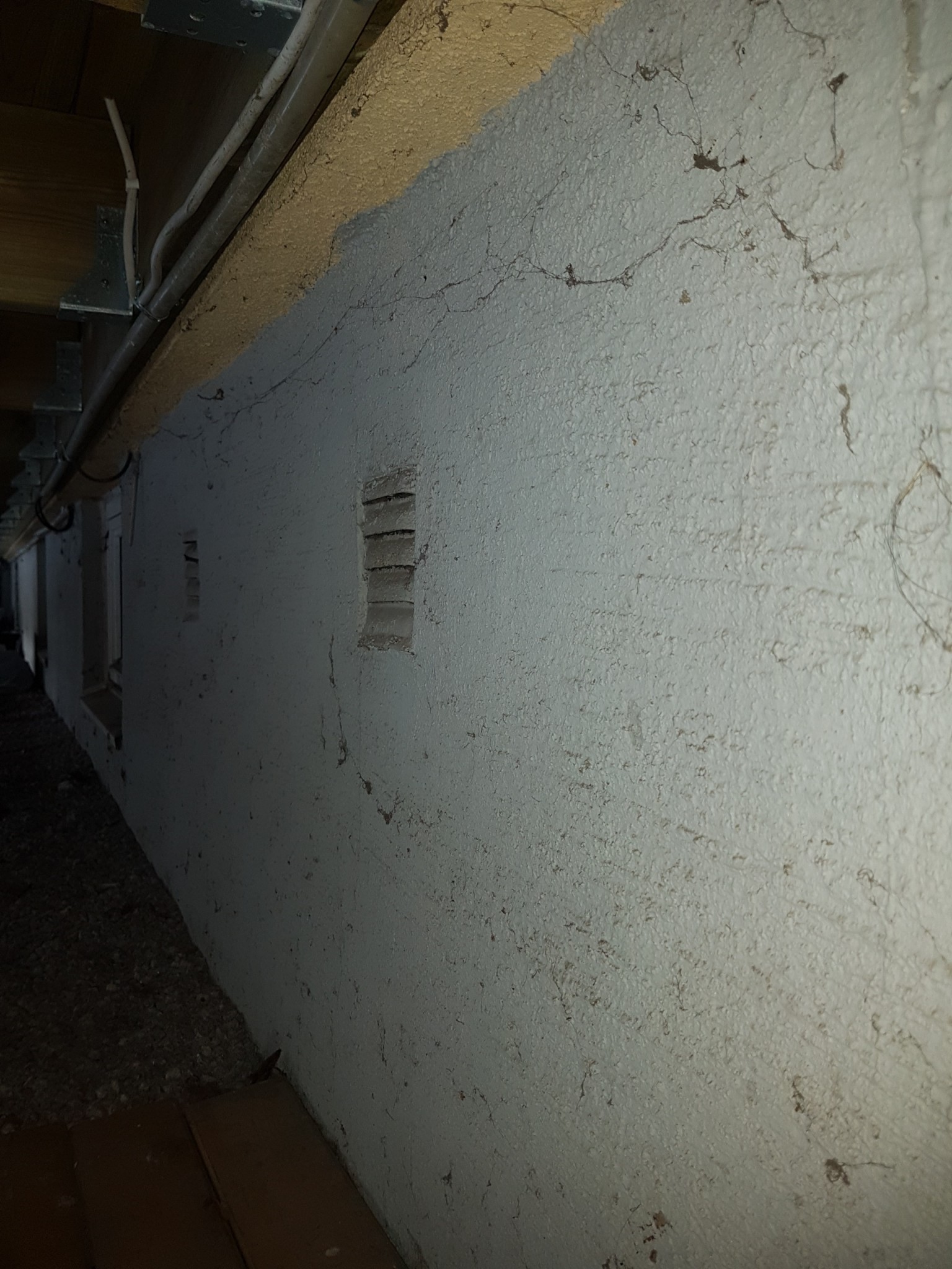

Så kan man absolut tänka.
Det enda är väl att kontrollera hur flödet går i trappan upp.
Kommer det in kalluft i tilluftsventilen när frånluftsfläkten går så indikerar det att det fungerar hyfsat. Är ju dock inte säkert att all luft kommer från tilluftsventilen i källaren. Kan också komma uppifrån via trappan. Men om det är en mindre delmängd så har det ingen nämnvärd betydelse.
Frånluftaren

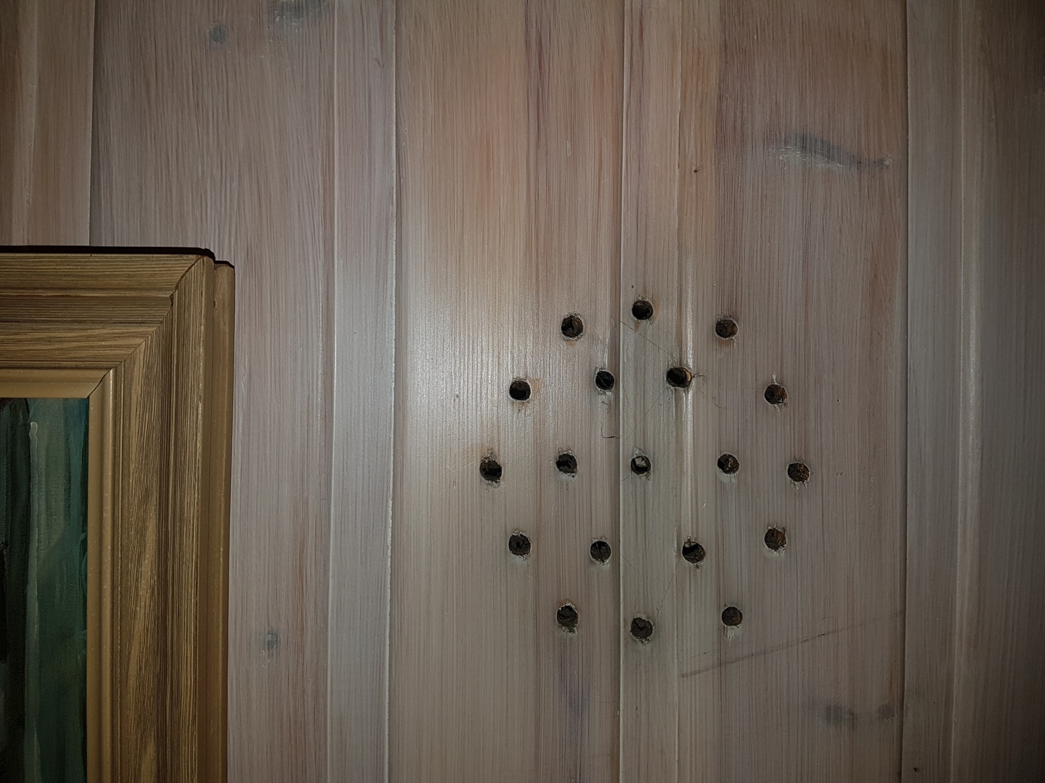

"Tilluftsventilen. Insida
Tilluft utsida

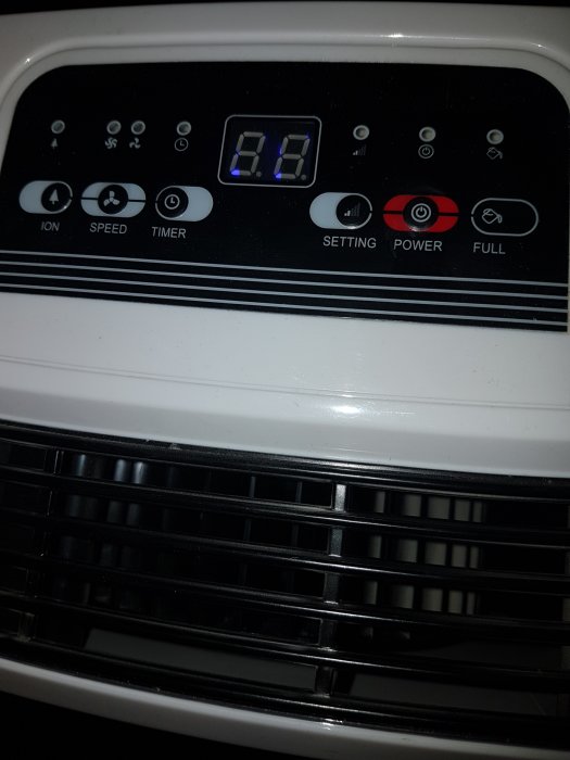

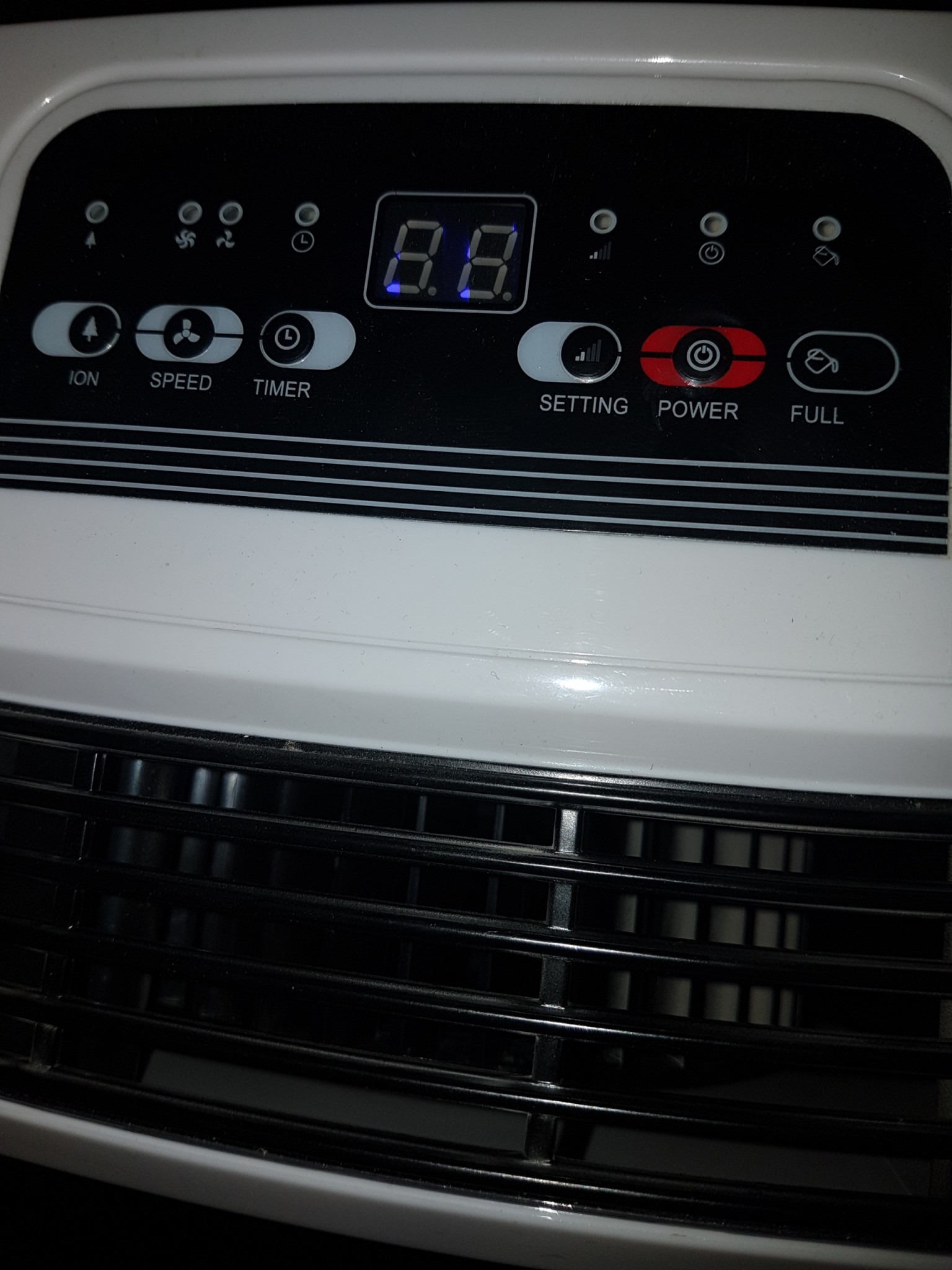

Luftavfuktare signalerar såhär efter någon minut igång på kontoret. Frånluftsfläkten sätter jag på och av manuellt.

Om 36 på luftavfuktaren är RH så har du en torr källare, vilket i sin tur indikerar att luftväxlingen förmodligen är helt ok.
Tror dock att det är bra för källarens ventilation att ha öppen dörr även på natten då luft i allmänhet rör sig nerifrån och upp (stiger med värmen).
Har oftast pendlat mellan 35-45. Huset är från 44. Så det är inte precis jättetätt alltid. Vilket är bra ur luftsynpunkt.Oldboy skrev:Luften tar lättaste vägen. Om det är öppet i trappan så kan det vara att den mesta luften kommer uppifrån istf från tilluftsventilen i källaren. Kan ju då minska ventilationen i resten av källaren.
