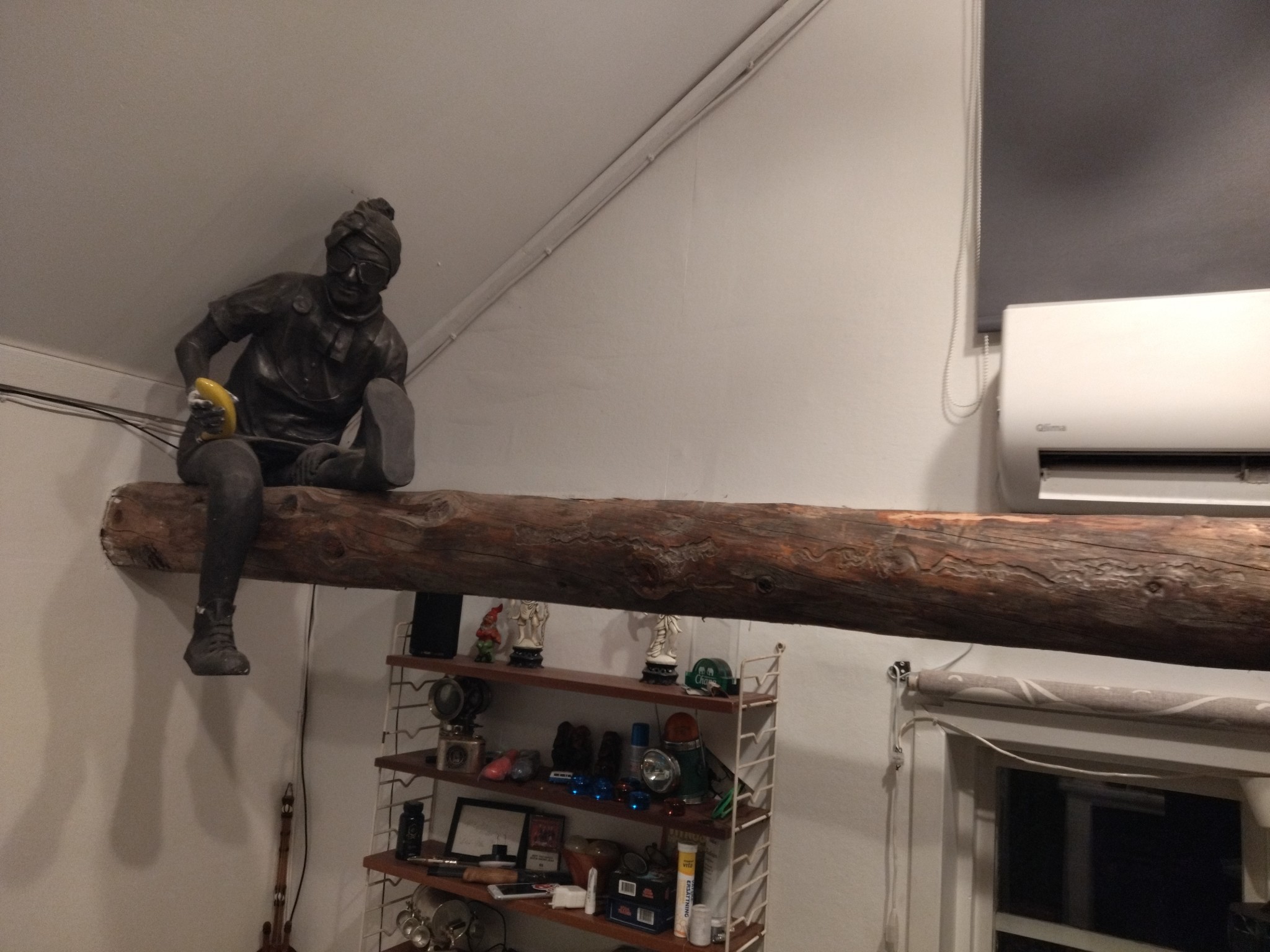

Hej, jag har öppnat upp taket i ett torp från 1800talet.
Frågan är om jag kan ta bort balken som sitter närmast ytterväggen?
Kanske sätta dit en vajer istället?
Vänligen

Den är 20cm från ytterväggen.
"balken som sitter närmast ytterväggen" är en alldeles för vag beskrivning för att bli begriplig. Ta ett foto istället.

Ca 30cm från ytterväggen. // Joel

Utan att veta hur styvt gavelväggen är timrad skulle jag inte göra det. Däremot kan du alltid ersätta den med ett stålstag eftersom den bara är utsatt för dragkraft.

Okej, har tänkt att man kanske skulle kunna spänna upp en vajer kanske, skulle det kunna fungera isf?
Vajer går bra också.
