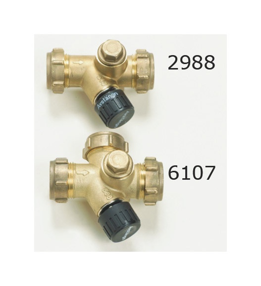

Felet ligger väl inte i ledningarna?
Troligast har ni en gammal, inte längre korrekt fungerande backventil vid varmvattenberedaren.
Försök att byta den i stället, det kan göra underverk!
Men lyssna först och försök lokalisera var ljudet skapas.
Det är alltså troligen denna:
https://www.rinkabyror.se/artikel/ventilror-15/
https://www.rinkabyror.se/artikel/lk-560-aquakit/
