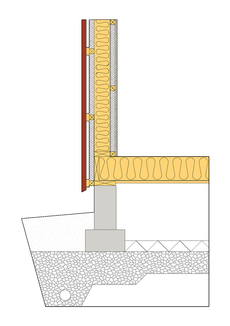

Har ritat upp följande bild inför min utbyggnad. Mitt nuvarande hus står på krypgrund där väggen "hänger" ~10 cm utanför grunden/kantbalken. Tänkte att utbyggnaden skulle se likadan ut för att passa in med befintligt hus.
Nu har jag på ritningen gjort så att den vertikala 45*45 regeln med utvändig korsisolering ligger utanför kantbalken vilket gör att jag har 45 (regel) + 28 (läkt) + 21 (panel) + 21 (lockpanel) = 115mm som hänger utanför grunden, är det ok?
Det andra alternativet är förstås att flytta in hela väggen 45mm. Men då får jag ju 9cm mindre hus invändigt.
Sektion av husvägg med krypgrund som visar regel och isolering som hänger utanför grundens kantbalk.
Det är inga problem alls. liten vikt i det hela på den delen och det bärande är regelstommen som för ner den stora lasten och den ligger ju på grundmuren.

Glöm ej vertikal luftningsläkt på minst 10 mm bakom din horisontela spikläkt.
Och glöm inte heller musband längst ner:
Svart musband för husgrund visat i perspektiv utan 45x45-regel.
Men jag ser ingen vertikal 45x45-regel på bilden.
