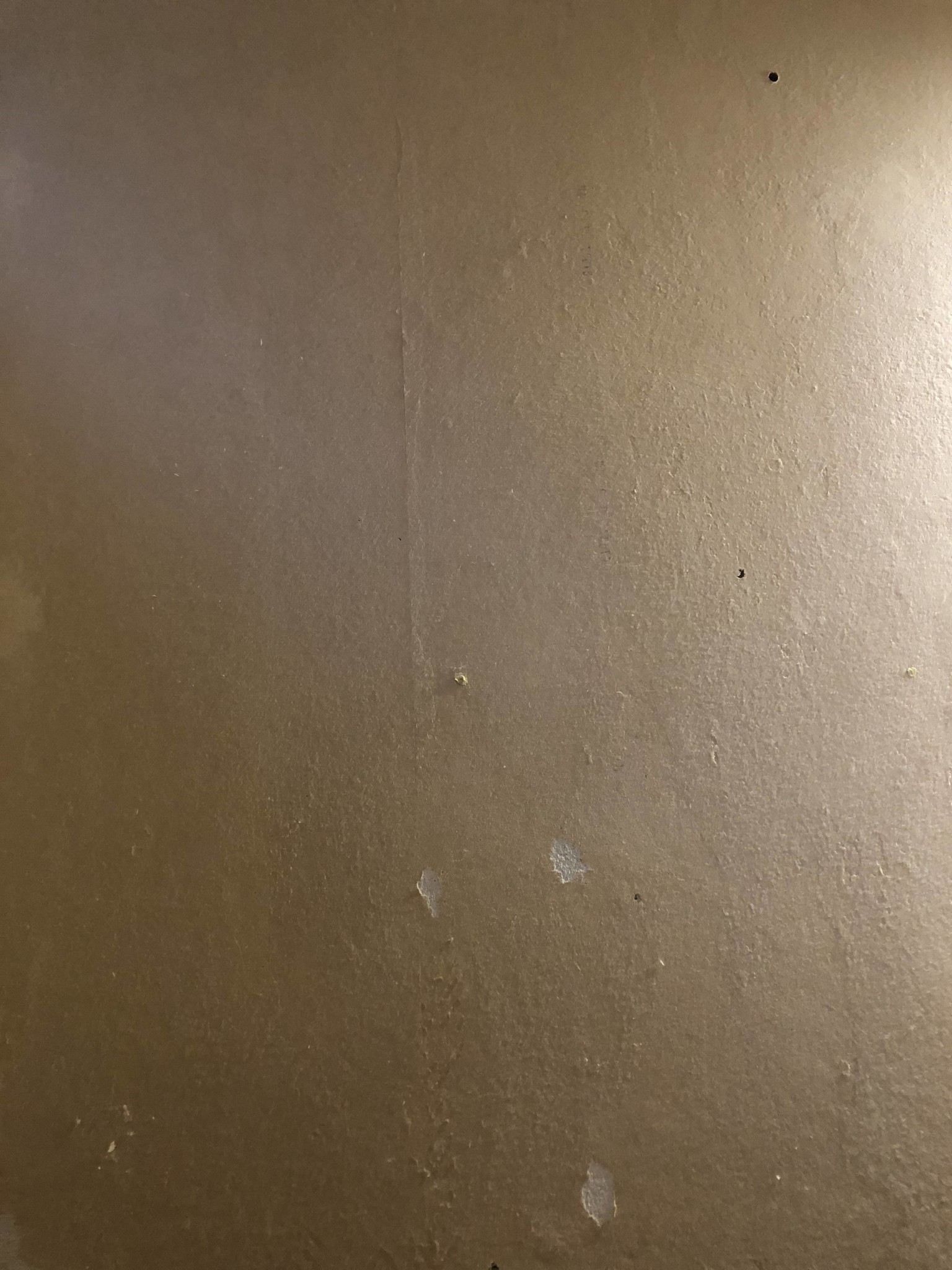

Det sitter en gammal papp på betongvägg som inte går att få bort helt, den har släppt på vissa ställen där betongen går igenom. Räcker det att vi slipar ner tapeten/spacklar till ojämnheterna och sedan sätter på en renoveringstapet som vi målar på?
  • Delvis bortsliten tapet med synlig betongvägg och spår av gammal limrester.
  • Delvis bortsliten tapet på betongvägg med synliga ojämnheter och rester av tapetlim.
  • Betongvägg med delvis avsliten gammal tapet och synliga ojämnheter.
Är det våtrum? Källare?
Hej det är en liten toalett (utan dusch), bara toalett och handfat :)
Jag fick tipset från färghandlaren att rolla våtrumslim först. Släpper något så tar man ner det också. För övrigt låter det ju vettigt det du beskriver men hör med närmsta fackhandlare.
