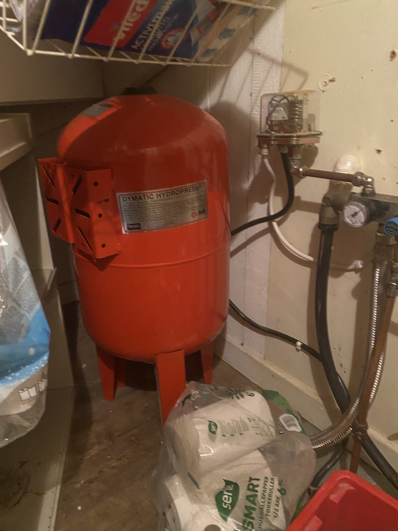

Har övertagit gammal kåk. Varmvattenberedaren ska bytas, finns i skrubb med trägolv, ingen avrinning. Huset används bara som sommarstuga.
Vad krävs i form av avrinning? Måste golvet kläs med tätskikt, avlopp byggas etc? Ev kostnad?
Skickar med ett par bilder från skrubben där det även finns hydropress etc.
Sign okunnig
  • Röd hydropress i en skrubb med trägolv, omgiven av rör och emballerade papper.
  • Skrubb med trägolv i en sommarstuga, innehållande varmvattenberedare, hydropress, elektrisk uttag, ledningar, och diverse föremål som hink och dammsugarmunstycke.
Rekommenderad utförande enligt gvk "Toalettrum, tvättstuga och utrymmen för varmvattenberedare ska ha ett tätskikt på golvet med uppvik på väggen." inte fel med avlopp heller. Även övertycksventil behöver det

Det vi ser på bilden är nog inte varmvattenrederade utan den hör till din vattenpump.

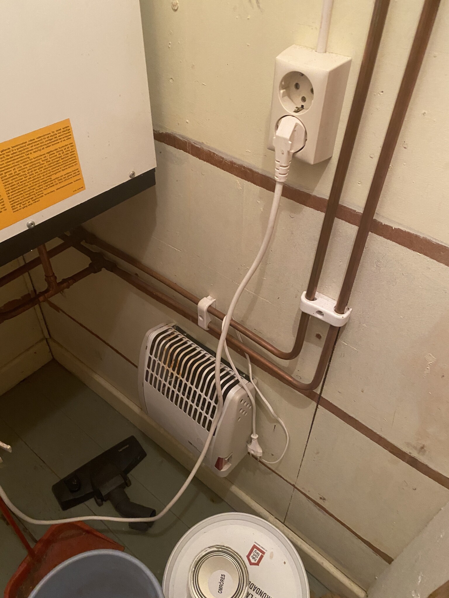

Rördragning är snygg men kabeldragning har gjorts av en amatör. Hoppas det är inga allvarliga elproblem.
Du behöver inte ha ett helt tätskikt. Men en plastmatta med uppvik gör nytta.
Den röda på bild 1 är ett expansionskärl.
Den vita på bild 2 är nog varmvattenberedaren.
Oj, såg bara första bilden.
I princip tror jag inte att man behöver följa dagens regler om man bara underhåller (byter ut) beredaren. Men du måste ha utlopp för vatten från säkerhetsventilen. men det förutsätter ju att installationen följer reglerna från när det gjordes.
Det är ditt försäkringsbolag som kan ha synpunkter, kolla med bolaget.

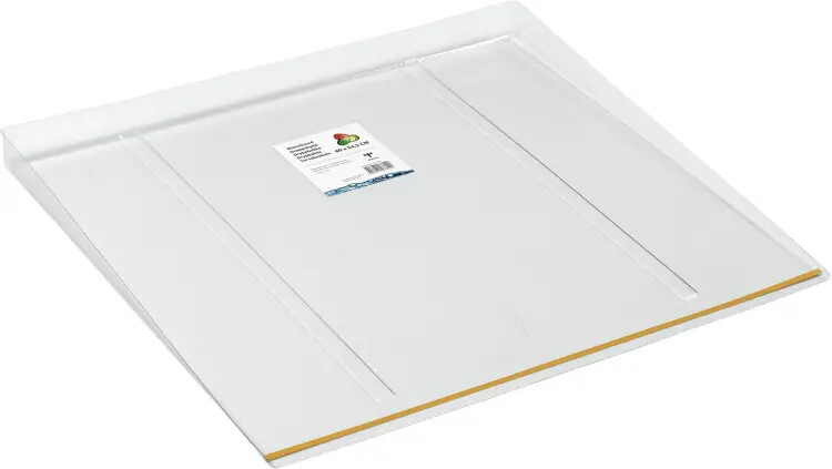

Jag vill åtminstone ha droppsydd under vatteninstallationer. Så som en del andra skrivit så borde plastmatta med uppvik, eller åtminstone en typ droppskyddsbricka som man har under kyl/frys finnas
Droppskyddsbricka för kyl och frys, vit plast med etikett, skydd mot läckage som kan skada träkonstruktioner.
Det hjälper ju inte vid storläckage, men iaf mot dropp som under tid kan gå ned i träkonstruktioner och orsaka stora skador.
