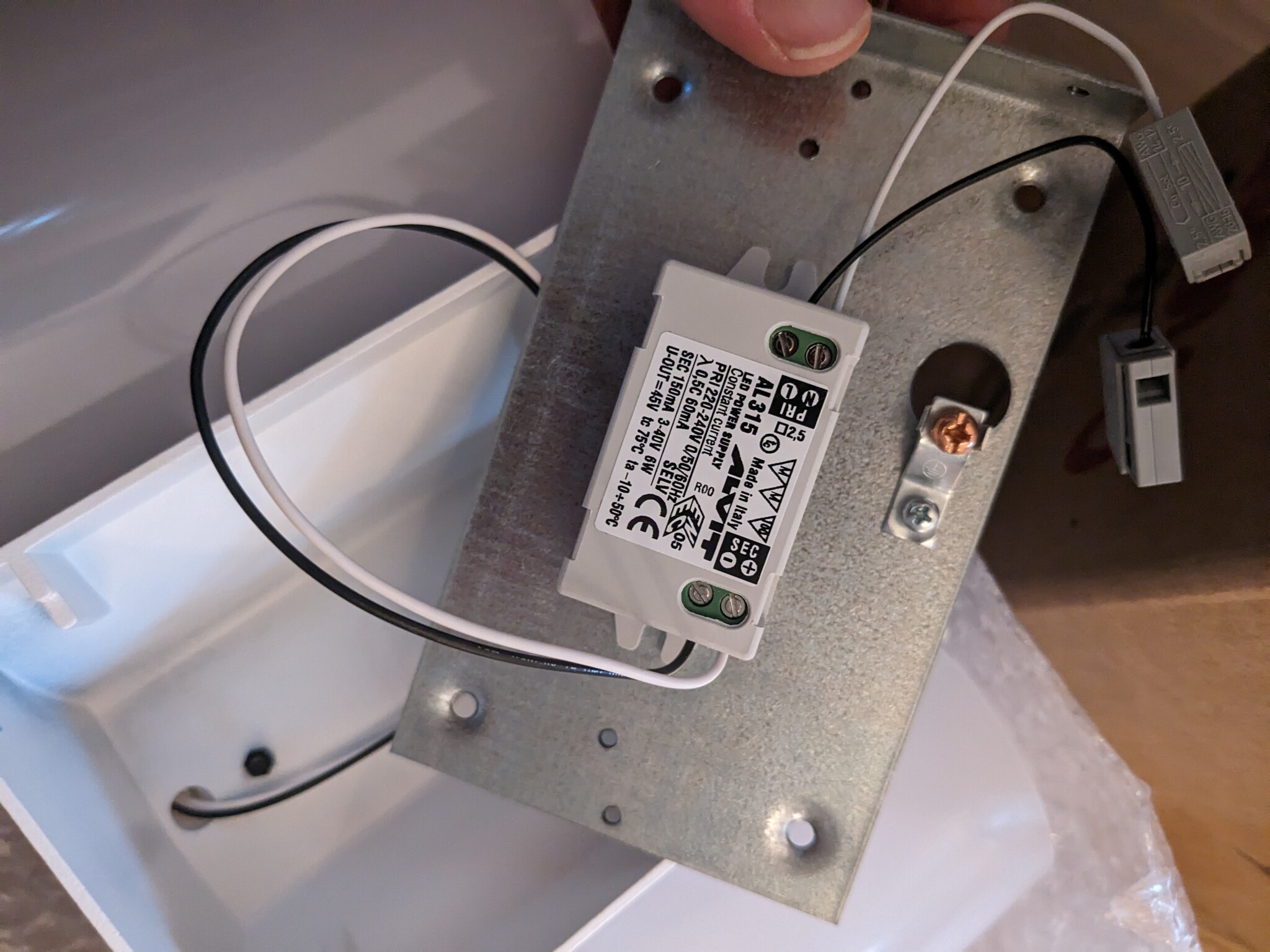

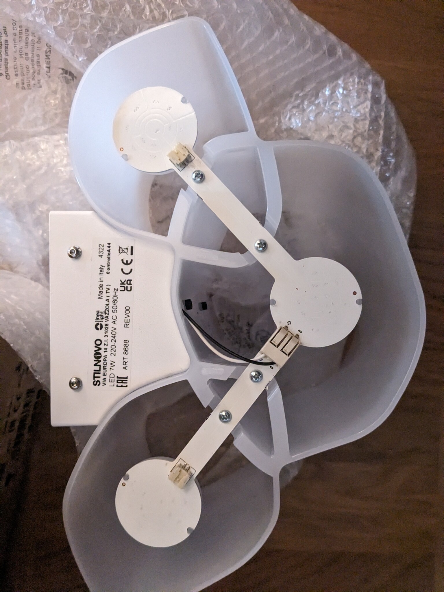

Jag har en armatur som är ej dimbar och lite väl stark så jag skulle vilja permanent sänka ljusstyrkan på den. Givetvis är detta inte en glödlampa utan nån bövelns designarmatur frun har köpt.
Som jag förstår det kopplar man bara på motstånd eller kondensator på kretsen men jag vete tusan hur jag kan räkna ut vilken storlek på kondensator eller motstånd jag ska ha. Vilka som är fördelarna/nackdelarna med de båda. Och vilka risker jag tar.
Idag är min icke dimbara led matad med en driver som visar 3-12w.

Ett långskott men vi har liknande armatur, dessa dimmas genom att hålla nere strömbrytarknappen. Köpte vår som visningsexemplar utan kartong, det stod inte angivet någonstans att den var dimbar så det var en glad överraskning. Har du tur kanske det funkar så även på din.
Du skulle behöva mäta spänningen ut från drivdonet när lampan lyser.
Då kan man koppla ett motstånd parallellt med lampan för att avleda en del av de 150mA drivdonet ger. Men man ska vara medveten om risken med ett varmt motstånd i armaturen.
Men man får det elektriskt stabilt och håller drivdonet inom designade parametrar.
I och med att det är ett konstantströms drivdon tror jag inte seriemotstånd är någon bra lösning. Lite beroende på vilken drivspänning du har så får man bedömma det. Men seriemotstånd kommer innebära att drivdonet kommer utanför spcifikationerna och ger lägre ström och högre spänning än det designats för. Kondensatorer inuti kan ta skada. Det kan även ge lika eller större förluster än ett parallellt motstånd.
Absolut bäst är att hitta ett nytt drivdon med lägre , gärna ställbar utström.

Drivdonet ökar bara spänningen upp till max som är 45V för att hålla 150mA
Driver arbetar mellan 3V = 1 st LED
till 40V = 13 LED i serie
Det enda sättet att dimma är med fasstyrning typ Plejd, man tänder LED i 1 mS och släkt i 9mS det ger en LED som lyser med 10% av fullt ljusstyrka.
Ögats tröghet fixar att man upplever det som stadigt ljus.

Jag tänkte inte på det uppenbara att DC-sidan är tillgänglig i detta fall. Där finns det säkra möjligheter att sänka ljusflödet med ett motstånd parallellt över utgången. Prova runt 200 ohm. Det bör tåla minst 3 W.
Edit: Som Bjober skriver läggs motståndet parallellt med lamporna. Drivdonet ger då fortfarande 150 mA och max 6 W och ser ingen skillnad. Däremot får LED-lamporna mindre ström och lyser svagare.

Du är fel ute. Den skickar ut 150mA. Men sätter man ett motstånd parallellt med lampan, delar sig de 150mA till lampan respektive motståndet.L Leif i Skåne skrev:Det där funkar inte!
Ditt resonemang är korrekt om man kopplar in motståndet i serie, då kommer drivdonet öka spänningen tills 150mA uppnås.

Ett alternativ är ju också att byta drivdonet mot ett som är dimbart (eller ännu enklare kombinerat drivdon och dimmer). Själva lysdioden går alltid att dimma, men drivdonet här kommer att försöka ge 150 mA ut, även om matningen hackas av dimmern.
Ett dimbart drivdokänner igen dimmerns hackande och reglerar sin utgång motsvarande.
