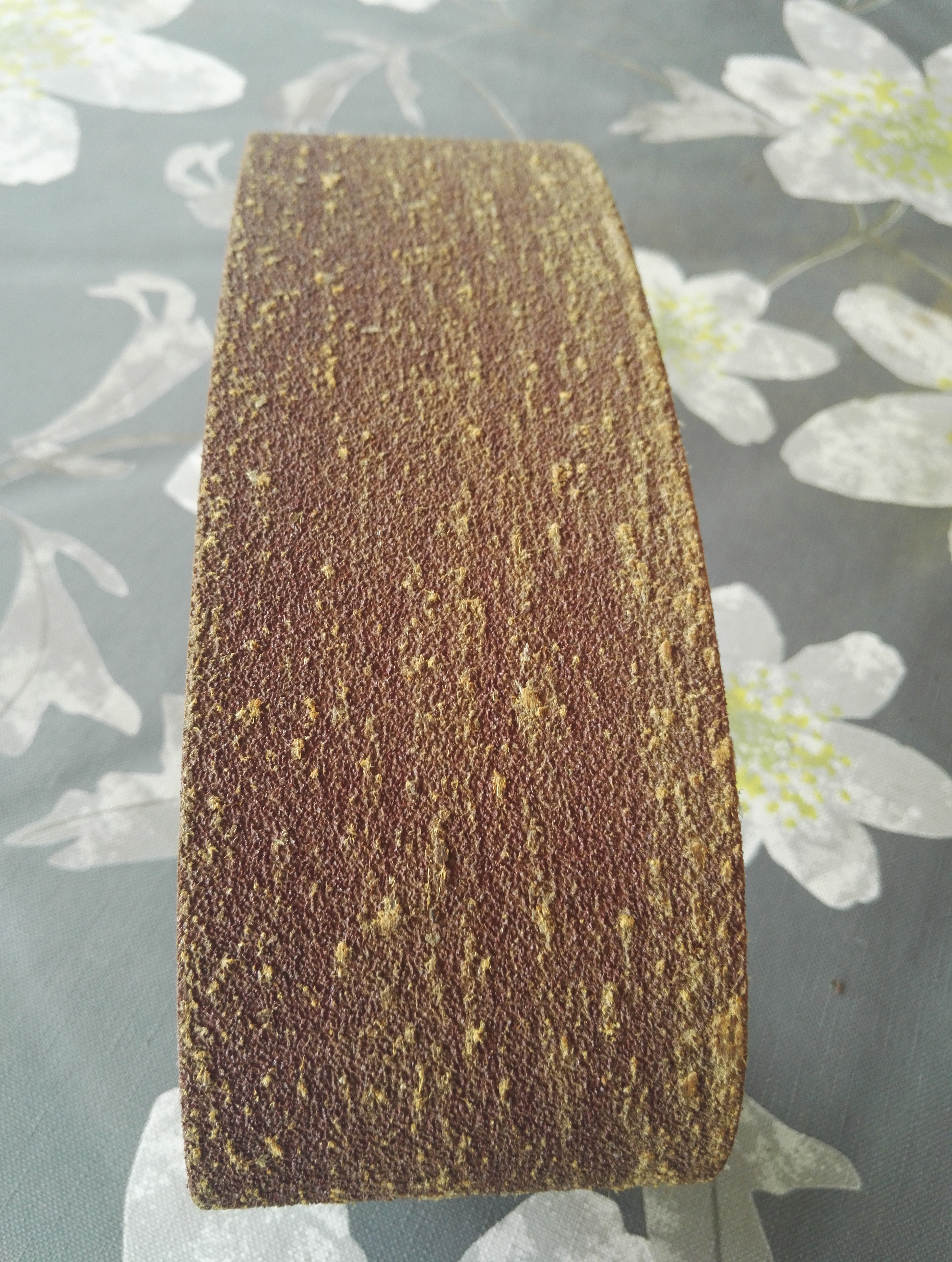

Kan man rengöra slipband sandpapper från bandslip?
Har en massa slipband som är skitiga efter man använt dessa. Har skrubbat dom med varm vatten och Enhel del går bort. Känns onödigt att slänga dom när papprena är hela förutom smutsen som sitta fast. Tips mottages
Det finns ju speciella slipbandsrengörare t.ex.
http://www.axminster.co.uk/abrasive-belt-disc-cleaners-ax21144
Testa med plast. Tex skaftet på en begagnad tandborste. Det funkar relativt bra.
Ok den från axminster fick bra betyg. Finns det ingen i Sverige som säljer? Ska testa tandborsten det skall funka eller
Tandborste funkade rätt ok.. slipade nyss ner en hel borste och blev rätt rent..
Quick-Stick rågummi
till rengöring av slippapper. Hur länge håller en sådan gummibit? Kan tänka mig det sliter ner gummit rätt hårt kanske blir billigare köpa nya band?
Känns som gamla skosulor kan funka.. känns som rå gummi material
