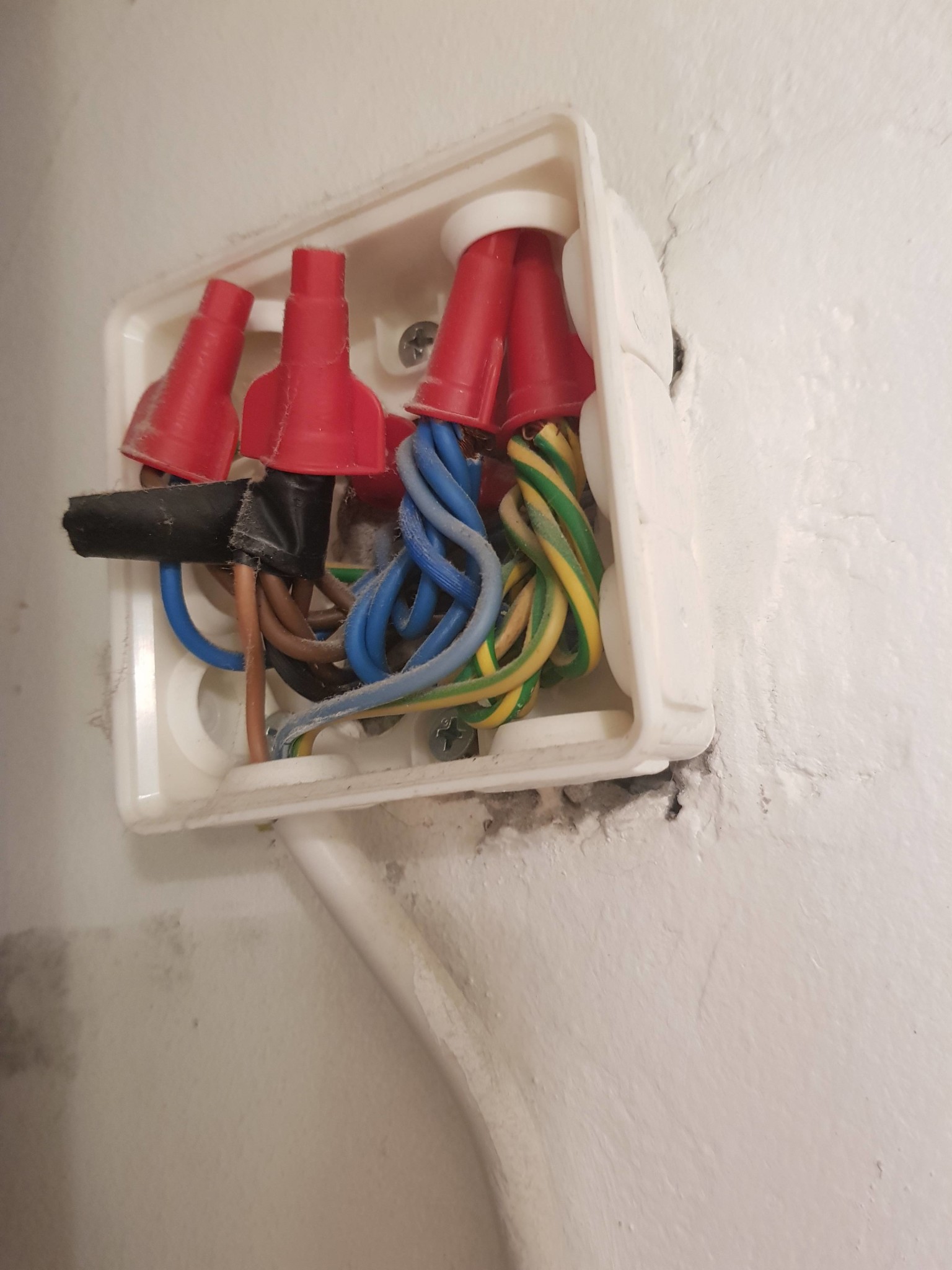

Jag har en LVI Nila utan strömbrytare. Den är ca 20 år gammal och fungerar väl. Möjligen kan man invända att den blir för varm.
Nu har jag skaffat Tibber Pulse och kan mäta energiförbrukning i realtid och blir väldigt nyfiken på vad den där torken drar. Det vore mumma att ha en strömbrytare på den. Och ännu bättre om man kunde schemalägga när den skulle vara igång. Detsamma gäller ju det eluppvärmda golvet.
Kan man montera något vid eldosan, se bild?

  • Eluttag under installation med exponerade färgkodade elektriska kablar och röda kopplingsklämmor i en väggdosa.
Sitter dosan utanför badrummet så är det enkelt gjort för en elektriker. Det finns ju klocktimers för fast montering, har du inte regelbundna vanor kanske det är lämpligt med en 2-timmars timer, men då måste du ju komma ihåg att trycka igång den själv...
