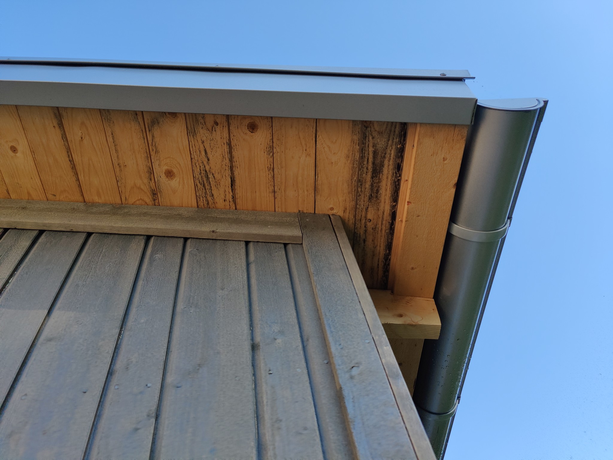

Har köpt ett nyckelfärdigt hus där entreprenören har lite målning kvar.
Är detta ok eller borde man byta dom angripna plankorna?
  • Undersida av takfot och hängränna med synliga tecken på slitage på några träplankor.
Düsseldorff
Du underskattar jobbet det innebär att byta de där. Det kommer inte hända och det behövs heller inte.
SågspånPappspikEternit
Nog underskattar jag jobbet men tänker att om det behövdes bytas kanske husleverantören gärna målar över och går vidare. Medans jag gärna får det fixat.
