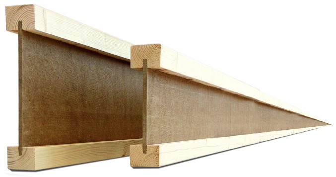

Jag har ett Nyckelhus från 82 och ska byta tak. Jag har tänkt mig att sätta spont och papp då det känns som den säkraste konstruktionen. Men nu sitter det plyfa utan papp där och det spontade virket blir ju betydligt tyngre och dessutom kommer stolarna ta viss skada av att man river den spikade plyfan.
Vad är rätt sätt att göra detta på?

En traditionell träbyggd takstol utan täckande skivor visar hur spikarna fäster vid dess struktur.
Denna typ av takstolar är det. Jag håller väl med om att viktökningen är relativt låg i förhållande till betongpannorna, men hur mycket stryk tar stolen av att man river bort skivorna som är spikade med trådspik?

Edit: såg nu hurdan takstol det är.
Hur är förresten takstolen konstruerad? Material och dimensioner?
