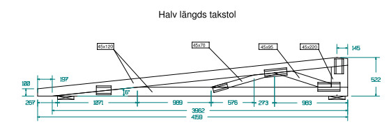

Tilläggsinfo som jag glömde:
Det finns en inspektionslucka 25x25 cm i vardera gaveln och dessutom en större lucka i mitten från gården som är stor nog att ta sig in genom. Men det går inte att krypa genom takstolarna ens om man är smal har jag nu insett. Man måste vara orm i så fall.
Max takhöjd i nock är c:a en halv meter.
Mittentakstolarna, som är halva och sitter vid gården, ser ut så här:
