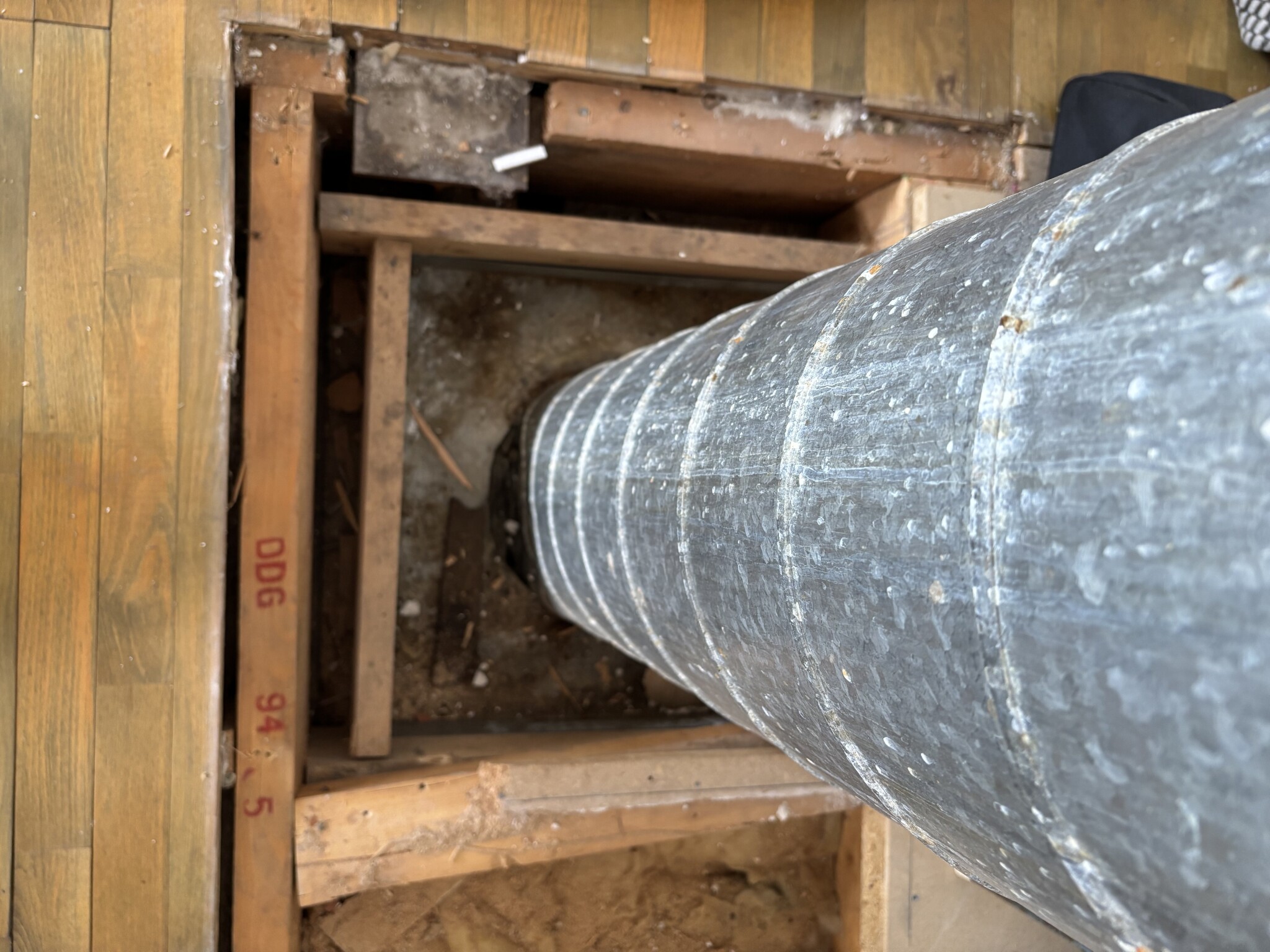

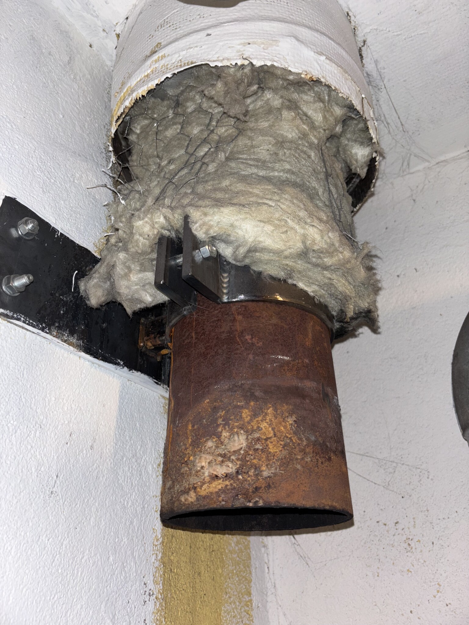

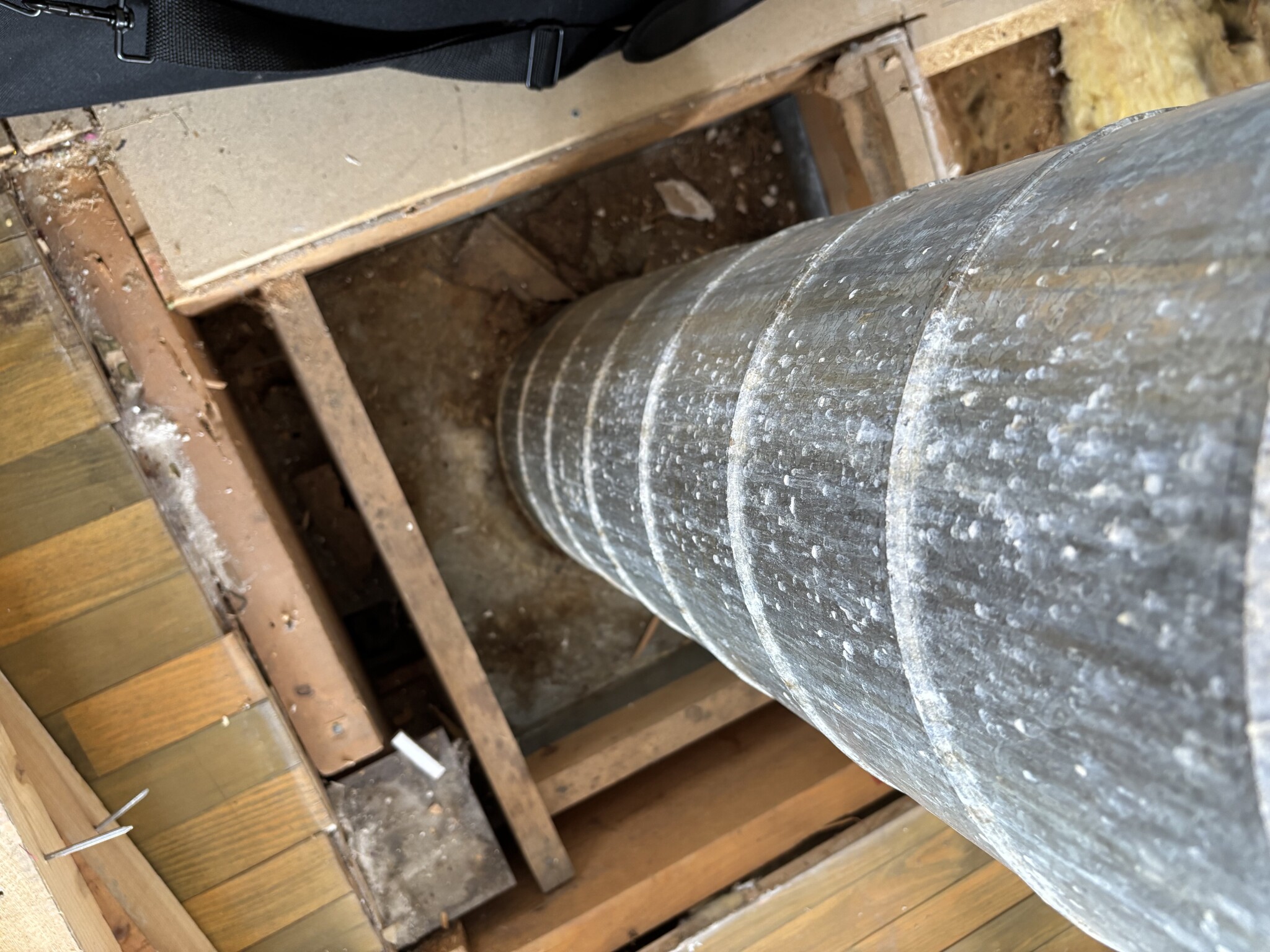

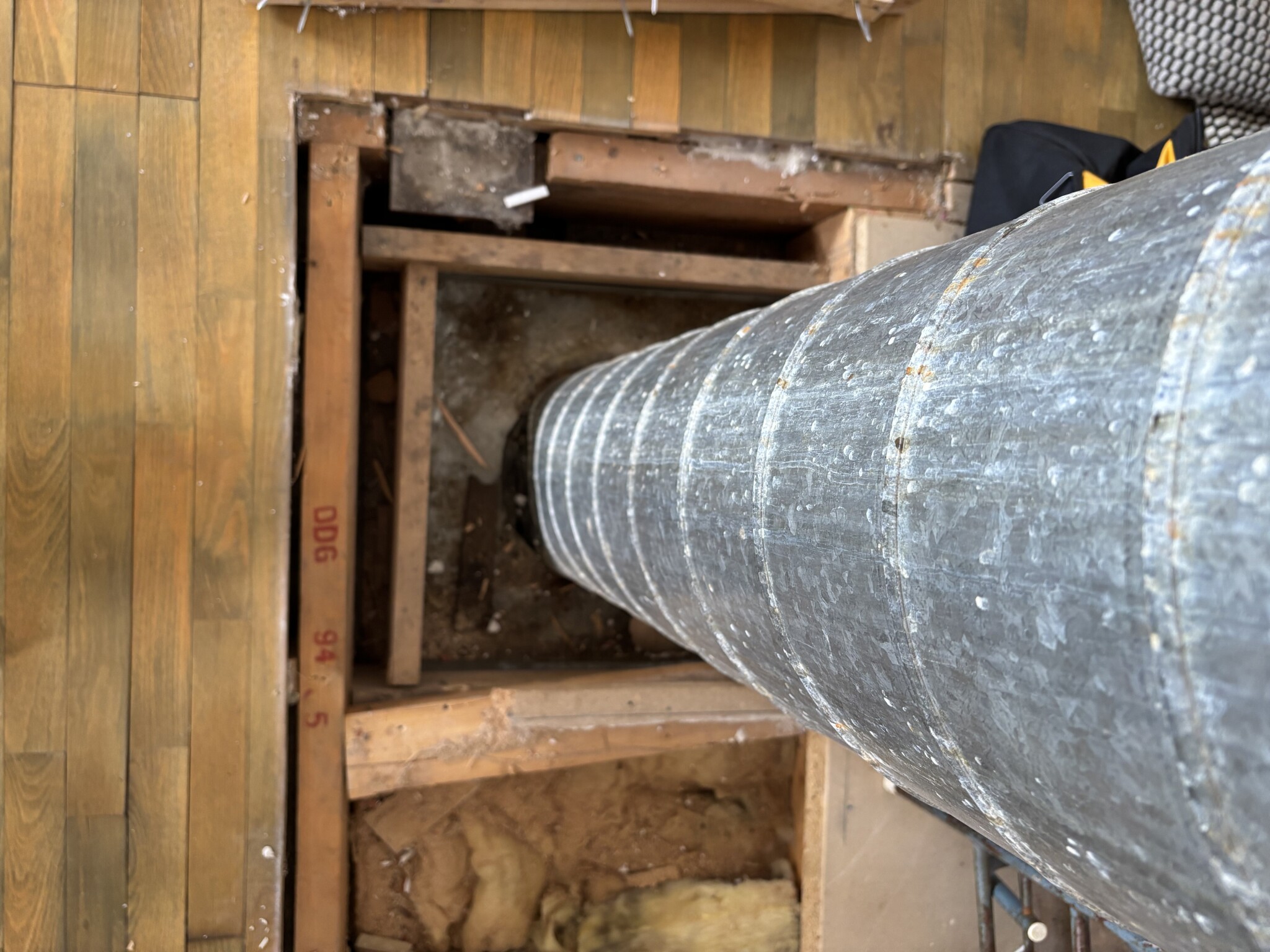

Vi håller på med en renovering hemma. Vi har bytt till luft-vatten pump och tagit bort vår pelletskamin.
Detta rökrör som visas på bilderna är inaktivt och har gått från vår pellets i källaren som nu är borttagen, upp till skorstenen på taket.
Vi har tagit ner innerväggarna och ska göra en öppen planlösning mellan kök och vardagsrum. Då kommer några utmaningar..
Vi har tänkt att eventuellt installera en kamin på röret sedan för att kunna elda i vardagsrummet. Det är dock i framtiden.
Två frågor uppstår:
1. Hur nära spiro röret får vi regla upp och lägga golv vid framtida användning av detta?
2. Kan vi plåta in spiroröret med svart plåt och koppla på en kamin på detta röret? Vi tänker att detta kan vara en snygg lösning med en rund form mitt i allt. Vad behöver vi i så fall göra, vi har delvis tagit bort röret i källaren som ni ser på ena bilden som visar hur röret är isolerat idag. Har ni något tips på en ”enklare lösning” för detta?

Hur tjock är isoleringen mellan själva rökröret och ytterröret?
30 mm = halvisolerat
50 mm = fullisolerad
Den helisolerade skorstensmodulerna vi har kräver minst 50 mm till brännbart material.
Styrande regelverk är BBRen å då främst kap. 5.
Slutligen så är det den som utför brandskyddskontrollen (sotaren eller räddningstjänsten) som säger om det är okej eller inte.
