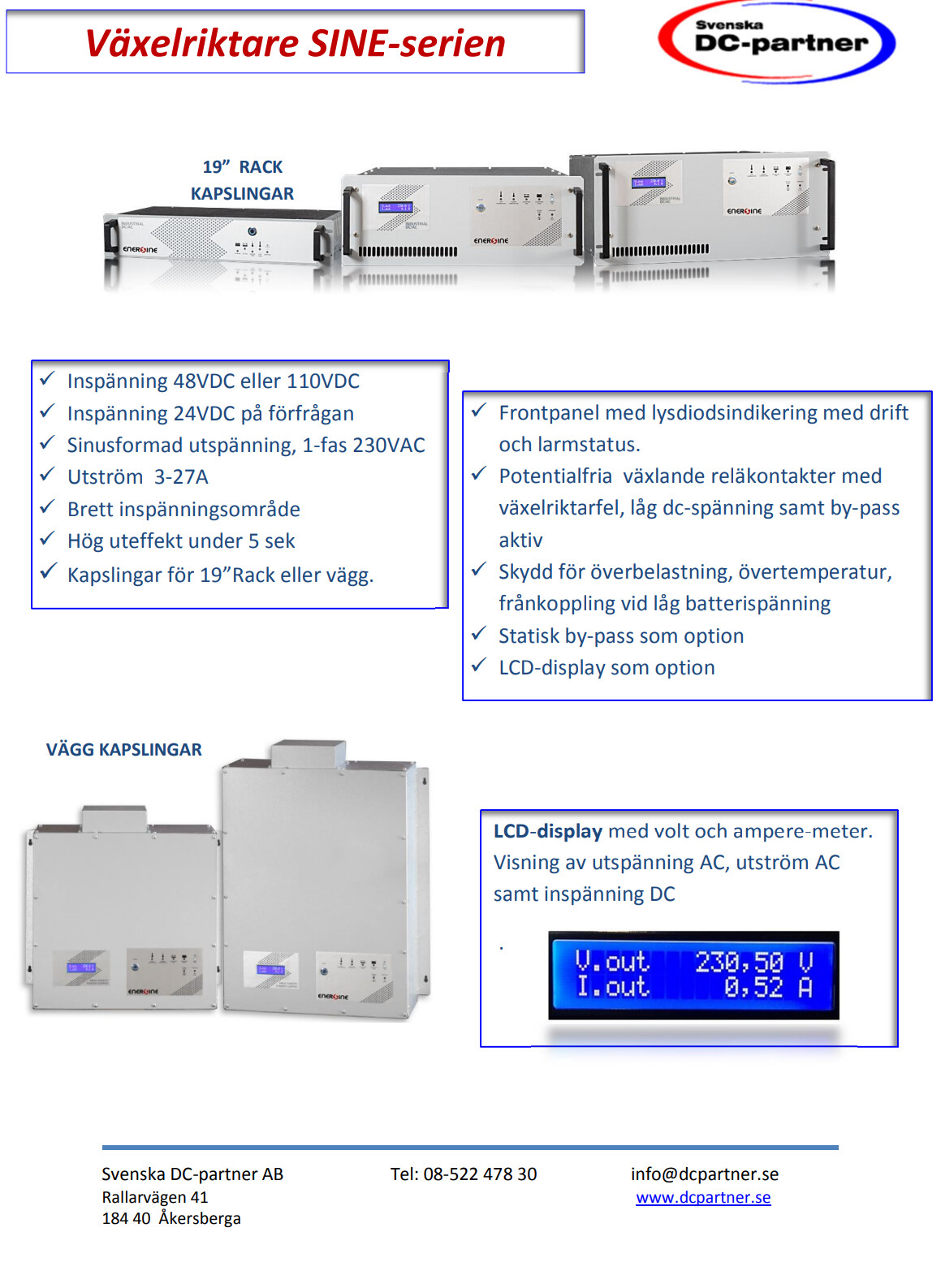

Vad har du för DC-spänning på batterisystemet?J Jonas Björk skrev:
Vi har mellan 24 och 110VDC i våra anläggningar, och kör med denna typ av växelriktare för att erhålla 230VAC till diverse IT-utrustning, och kan på så sätt slippa att ha alltför många små UPS:er:
https://www.dcpartner.se/vaxelriktare/
Fungerar mycket bra!

En bra sak med växelritaren som vi använder (i inlägg #3) är att den har en inbyggd bypass.Dowser4711 skrev:

Så man kopplar den även till ordinarie 230VAC-nätet om man vill.
Då kör den automatiskt en bypass om batterisystemet skulle falla bort, fiffigt.

Den jag länkade till har en så kallad "statisk bypass", som ligger synkad mot nätet hela tiden, så övergången blir sömlös, det är en bra finess.K knightjocke skrev:
