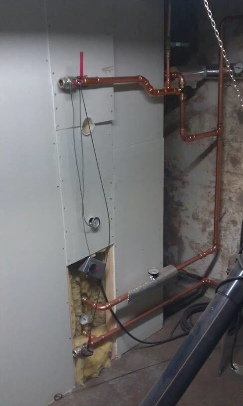

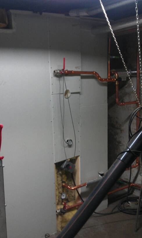

Rörmokaren som satte in min ackumulatortank va snäll nog och satte på kulventiler för att kunna utöka med ytterligare en tank. Dock missade han den på radiatorreturen... Nu är jag sugen på o försöka klämma in en tank till men går de verkligen att koppla vidare så här?
Nja gör jag inte de så blir ju den där tanken kall först o de vill jag inte eftersom jag har beredare i den. De jag menar är om man bara kan koppla vidare från dom där kulventilerna eller om man måste koppla så de blir samma rörlängd till båda tankarna?
Radiatorreturen bör du plugga o dra vidare till nästa tank.
Sen fungerar det bäst om du seriekopplar tankarna eftersom du har beredare i tanken.
Enda nackdelen är på sommaren då du inte har nån radiatorretur som skjuter på det varma vattnet över i tank 1.
Då kan det vara bra att ha det kopplat så man själv kan välja om man vill ha serie eller paralell kopplat.

Jo de vore ju naturligtvis bäst att kunna ha både och, men min ekonomi är extremt begränsad nu så jag tänkte försöka göra jobbet själv och då bara paralellkoppla så som de är förberett om de nu går utan att få problem med i och ur-laddning.
Ja laddningen sitter tyvärr i toppen men de funkar bra. Laddningen är T-kopplad i toppen med avluftning uppåt.
Min rörmokare ville inte riktigt göra som jag ville ha de...
Du borde åtminstone sätta röret med radreturen ihop med röret för tankreturen och inte ha det in i tanken, och då även sätta den hopkopplingen borta vid andra tanken om möjligt. Alltid bra med lite utjämning av flödena som drivs av pump så att inte tank 1 blir mer lastad, särskilt som du nu har beredare där. Ser ut som lite lätt klåparvarning på rörmokarn, men säkert händig med presstång och dito delar

Parallellkopplade tankar fungerar som om det vore en enda tank om parallellrören är tillräckligt grova för ditt flödesbehov och sitter på någorlunda samma höjd.Termiken sköter resten. Huvuddelen av sveriges ackumulatorsystem är inkopplade på samma sätt. Skulle du av nån anledning vilja optimera systemet så skulle en bivalent shuntning göra mer verkan än en seriekoppling.
· västra götaland
· 1 027 inlägg
Det blir lite fel att kalla det parallellkopplat när det egentligen ska kopplas enligt tischelmann-principen, dvs. Lika tryckfall över alla tankar, parallellkopplat blir det inte så.
både laddning och framledning bör kopplas så.
Sen fungerar ju dom flesta rördragningar, om än inte optimalt.
Tack för alla svar. Verkar betydligt mer krångligt än jag hade hoppats på så jag avvaktar tills jag får råd o ta hit en riktig rörpulare.
Men om jag bara vill ha parallellkopplat så bör jag alltså sätta radreturen på samma rör som returen till pannan? O sen koppla rubbet enligt tieschelmann?
Jo de har jag märkt.. ska försöka göra nån ritning.
De låter bra. Dom flesta tankar jag har sett är ju kopplade så.
