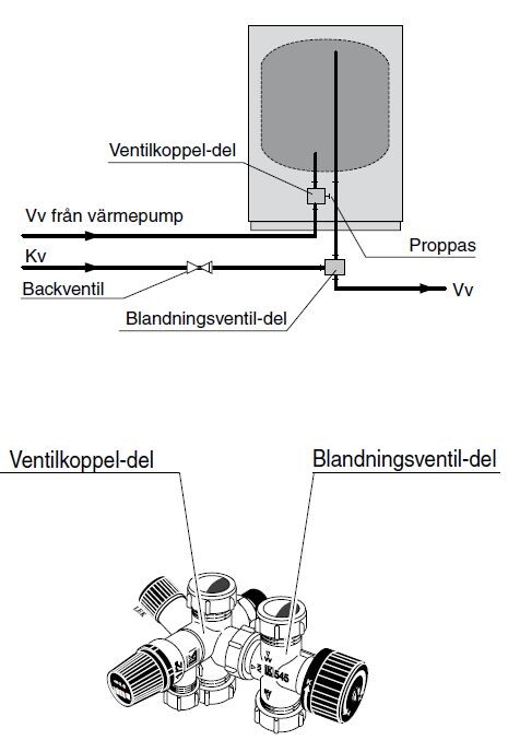

Pinnen62 #1 Medlem · 2 inlägg 27 apr 2025 10:37 Pinnen62 Medlem 2 inlägg 27 apr 2025 10:37 #1 Hej. Jag har en pelletspanna (Nibe) som jag vill koppla in en extern varmvatten tank till. Hur kopplar jag? Varmvattnet i pannan räcker inte till att fylla badkaret med, duschar man många så tar varmvattnet slut. #extern #tank
J Josth #2 Medlem · Stockholm · 13 086 inlägg 27 apr 2025 10:40 Josth Medlem Stockholm 13 086 inlägg 27 apr 2025 10:40 #2 Man brukar seriekoppla en elektrisk varmvattenberedare efter pannan när varmvattnet inte räcker till. Inloggade ser högupplösta bilder Logga in Skapa konto Gratis och tar endast 30 sekunder
Pinnen62 #3 Medlem · 2 inlägg 28 apr 2025 12:05 Pinnen62 Medlem 2 inlägg 28 apr 2025 12:05 #3 J Josth skrev: Man brukar seriekoppla en elektrisk varmvattenberedare efter pannan när varmvattnet inte räcker till. Tackar, då ska jag nog få ihop det. Tack tack.
