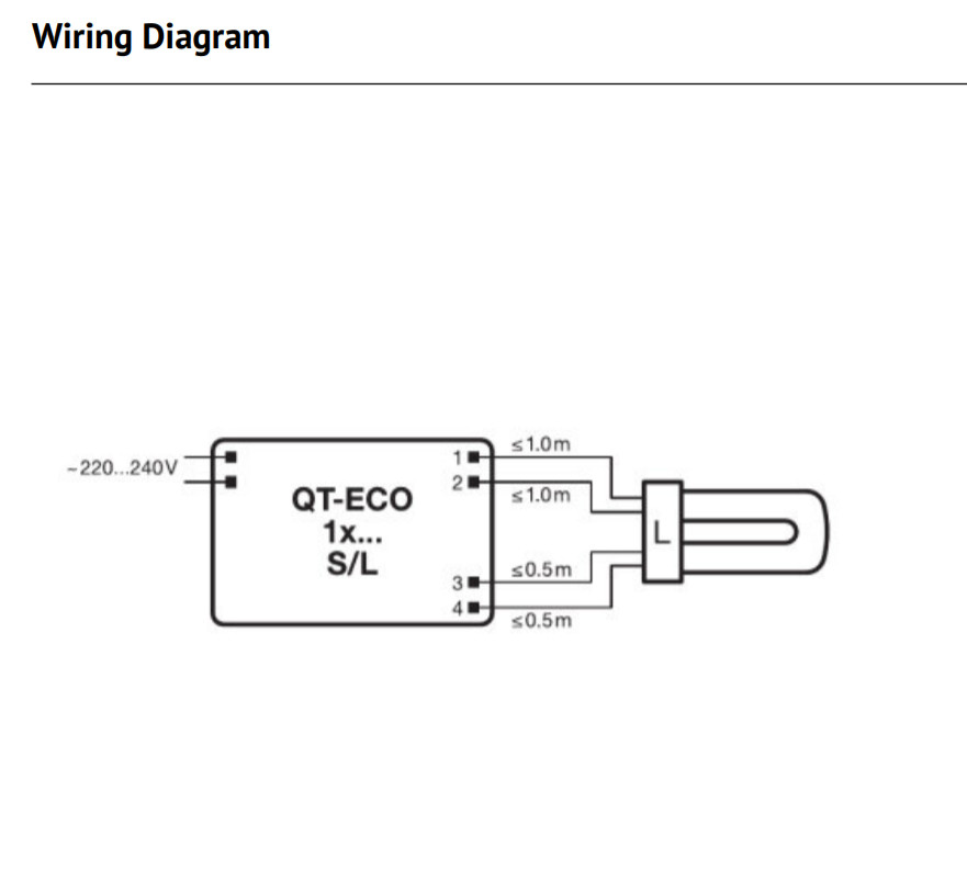

Jag tänkte bygga egen lampa och undrar om jag kan koppla denna ballast innan mitt lysrör med en jordad elkabel för det verkar inte framgå för mig?
Jag tänkte sätta ihop allt på följande sätt:
Stickpropp (jordad) --> Kabel (RKK 3G1) --> Mellanströmbrytare --> Mera Kabel --> Ballast (Jordad?) --> 2G7 Lamp sockel --> Kompaktlysrör

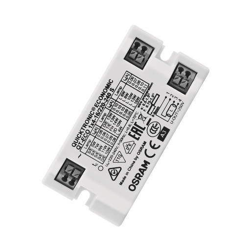

Det är så ballasten ser ut men hittar ingen beskrivning hur den ska kopplas så hoppas någon direkt ser hur det ska vara. Vet att min kabel som kommer från mellanströmbrytaren ska in vid sinusvågen vid nedre delen.
Sedan vet jag ej vilken som ska vara fas och vilken som ska vara nolla, vet inte vart jorden ska kopplas eller om jag ska skippa denna och fortsätta rakt till lamphållaren med den gul/gröna jordkabeln.
Här är en bild som jag hittade hos tillverkaren men blir inte klok av bilden/skissen heller...

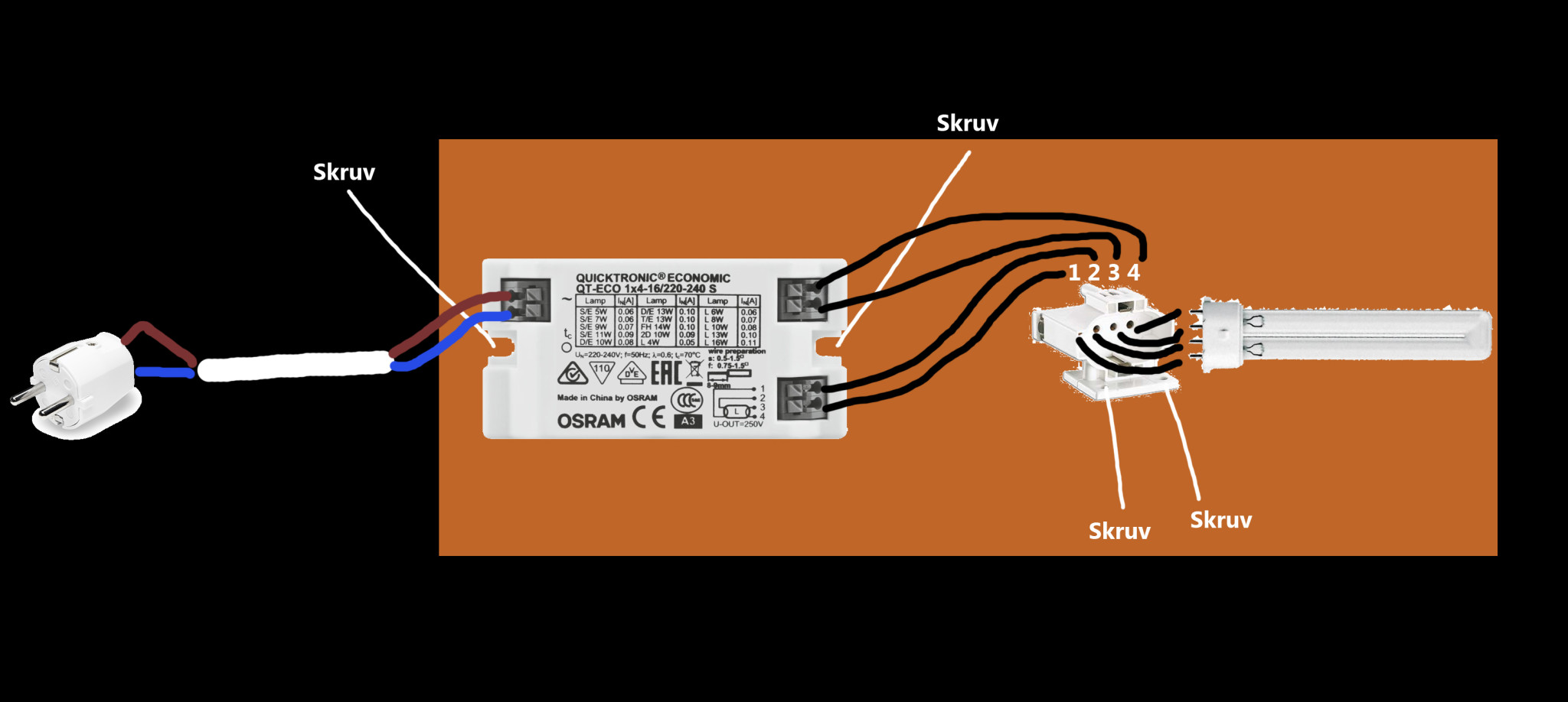

Ja men du har nog rätt i att det knappast finns någon med skyddsledare tyvärr, så jag tänkte köra ojordad hela vägen nu istället. Ska bifoga hur jag hade tänkt mig det hela.
Det kommer ej finnas någon amatur och på bilden så är det bruna en trädbräda som det ska skruvas fast i. Med tanke på att jag ej kör med jordkabeln så har jag ju, som jag har förstått det, som krav att dubbelisolera så detta blev ju lite knepigare än vad jag hade trott.

Du måste ha en armatur, dvs en kapsling, då det inte går att ansluta en mantlad kabel till ballast och lampsockel.

De färgade ledarna innanför den vita kabelmanten på en RKK får inte bara berörbara. De måste kapslas in. Annars får man inte dubbel isolering. Även om kapslingen är skyddsjordad så får de inte vara berörbara. Det är enkelisolerade.

Jaha nu förstår jag. Stickproppen kommer vara ordentligt inkapslad med den vita RKK som går in hela vägen till dragavlastningen. Så det var bara en enkel skiss där min tanke var att visa att stickkontakten inte är jordad dvs att det bara sk avara brun och blå kabel utan gul/grön jordBo.Siltberg skrev:

Det finns inget att skyddsjorda, lampsockeln är av plast, ballasten har ingen anslutning för skyddsjord.
Sängbordslådan du ska använda är väl av något trämaterial, typ spånskiva eller MDF.
