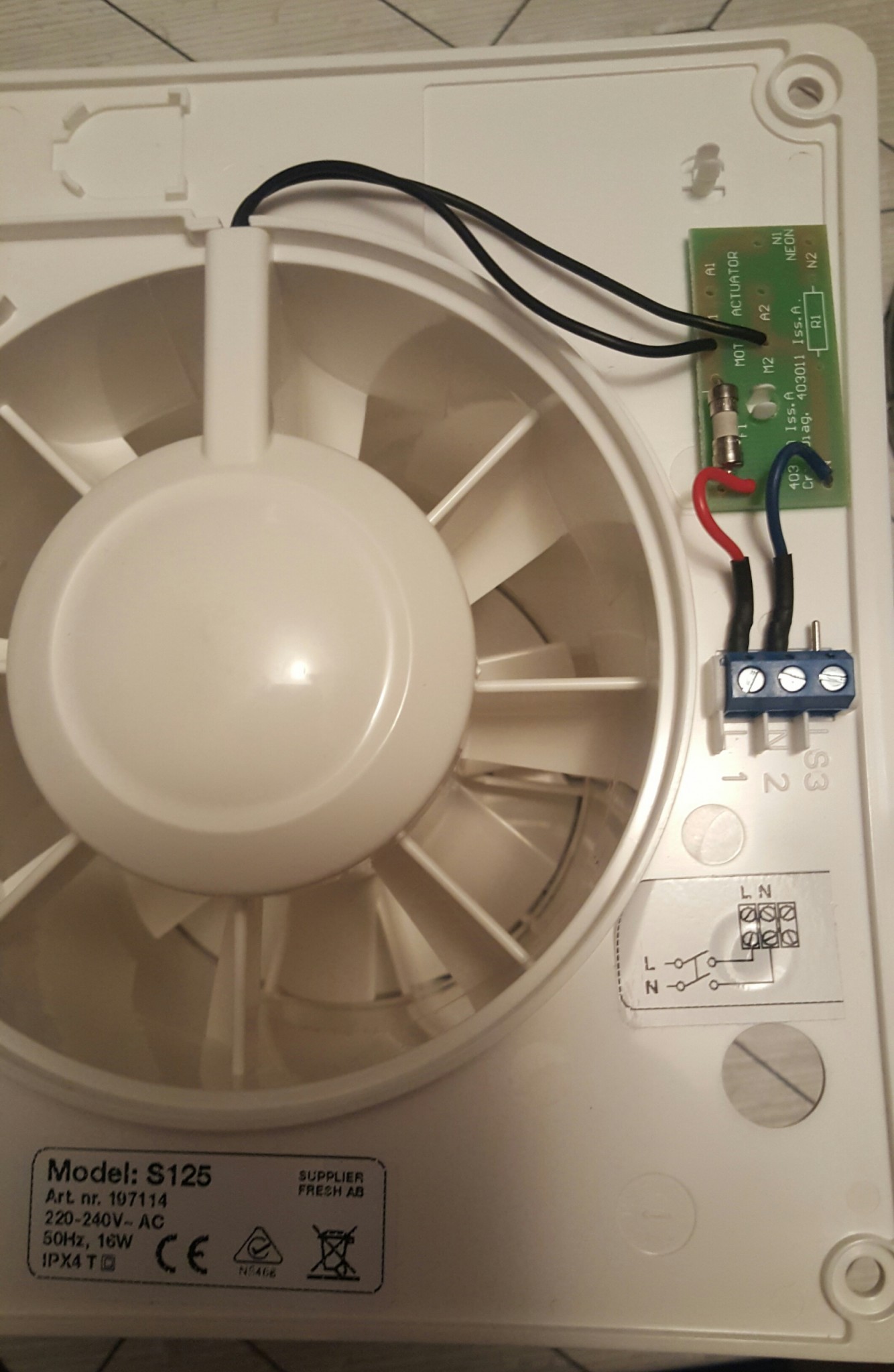

Har köpt en billig badrumsfläkt som bara går att styra med strömbrytare. Ville kolla om jag tänkt rätt angående inkoppling. Vänster är som det ser ut idag och till höger hur jag tänkt. Det röda i bild är en sån där skarv grej

Så här ser det ut på fläkten antar att det betyder tvåpolig brytare. Den där 2+1 visste jag inte men man borde fortfarande behöva dra fram samma kablar. Självklart ska allt installeras av en behörig elektriker

Ja, det där betyder tvåpolig brytare. Frågan är om det verkligen är ett måste?

Elektriskt fungerar det ja, men jag kan inte uttala mig om behovet att ha en tvåpolig brytare.
Principiellt kan man säga att om fläktens installationsmanual kräver det så ska det också finnas.

På bilden som TS bifogade framgår det ju att det ska vara en allpolig brytare.

Men om vi säger att jag kör med en tvåpolig brytare ändå, finns det ett annat sätt eller är det jag tänkt enda alternativet?

Det beror på om du kan tänka dig en extra brytare. En variant är att montera en tvåpolig brytare som alltid är på över kopplingsdosan och sen sätta en vanlig kronbrytare där nere. Då har du uppfyllt kravet på tvåpolig brytare till fläkten, även om du för den dagliga driften använder en enpolig brytare. Förutom det har jag svårt att se andra alternativ än det du beskriver i trådstarten.
Om det är formellt helt korrekt vet jag inte, men din elektriker bör veta det.
Köp en "lite´" dyrare fläkt så brukar det vara en inbyggd tvåpolig brytare. Jag höll också på att fundera på att koppla in en säkerhetsbrytare bredvid min intelliventfläkt. När jag öppnade upp den så satt det en tjusig liten tvåpolig brytare på sidan som man kommer åt utifrån på fläkten.
Bara den funktionen borde ju göra att du ska lämna tillbaka den billiga fläkten och köpa en annan.

Alla motorer ska föregås av en allpolig brytanordning. Låter kanske löjligt när fläkten är på 16W, men det är ändå en motor.

Bilden i inlägg 5 visar ett schema med tvåpolig brytare. Det får nog betraktas som installationsanvisning från tillverkaren, och gäller därmed.
