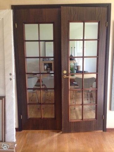

Vi behöver ny uppsättning dörrar i källaren och kan konstatera att befintliga dörrar är mindre är standard. I de flesta fallen är de 73x195 medan de flesta beg dörrar vi hittar är iallafall 205 cm höga?
Så frågan är då, måste vi hitta exakt mått eller kan man kapa dörrar? Även om det är glasdörrar som dessa :
Vi hade såklart kunnat köpa nya dörrar men prisskillnaden är enorm och oftast kan man få dörrar i tillräckligt gott skick beg.

Man mäter först hur mycket som ska kapas bort längs ner på dörrarna, sedan lyfter man bort dem och kapar dem med cirkelsåg eller det man har att såg med.
Svårare än så är det inte
Jag var på Bauhaus för ett tag sen där stod det att de var bara ett fåtal av deras dörrar som kunde kapas? Men generellt är det alltså inga problem att kapa en dörr på höjden?Martin Edström skrev:
Har kapat lågprisdörrar från Bauhaus som har papper inuti sig och det har gått utmärkt. Man få se till att spara träbitarna som sitter i toppen eller botten av dörren. När man sågat klart limmar man tillbaka de i dörren.
Du får troligtvis flytta upp regeln i nederkanten, när du kapar dörren så mycket.
Inne i dörren är det veckad wellpapp som du enkelt trycker ihop när du sätter tillbaks regeln efter att du har kapat till rätt höjd. Tejpa faneren där du skall såga, innan du börjar såga!
