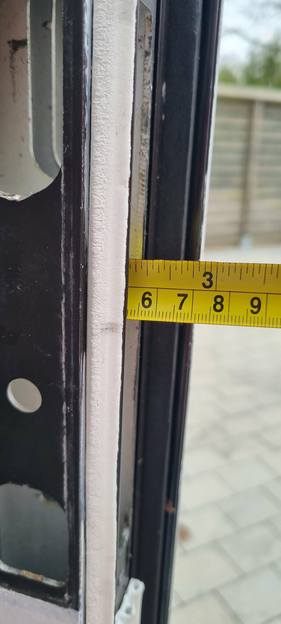

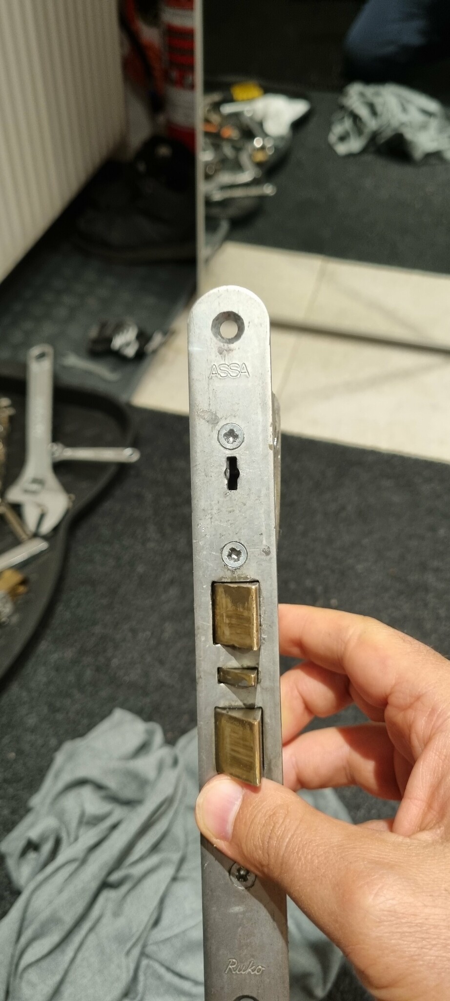

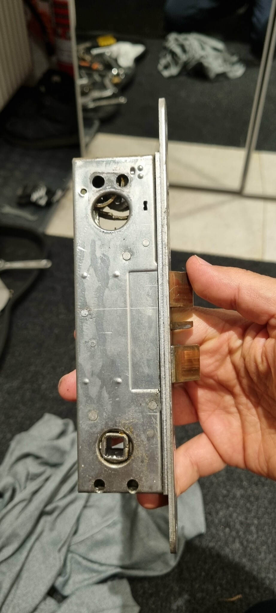

Här är några bilder, en visar avstånd där låshuset sitter.
Jag trycker det ser ut som en 1362 med 28mm dorndjup.
Dorndjup mäts till centrum cylinderroddare eller trycke.
Ser ut som en daglåsning till ett företag med tillhållarlås för nattlåsning.
Det man brukar göra där är att montera ett elslutbleck eller motorlås men om det endast är daglåsning så är ett elsutbleck att föredra men något måste styra elslutblecket.

-Det är privat, inte företag. En vanlig dörr som vi brukar använda dagligen men det är inte huvudentrén.1 123abc skrev:Jag trycker det ser ut som en 1362 med 28mm dorndjup.

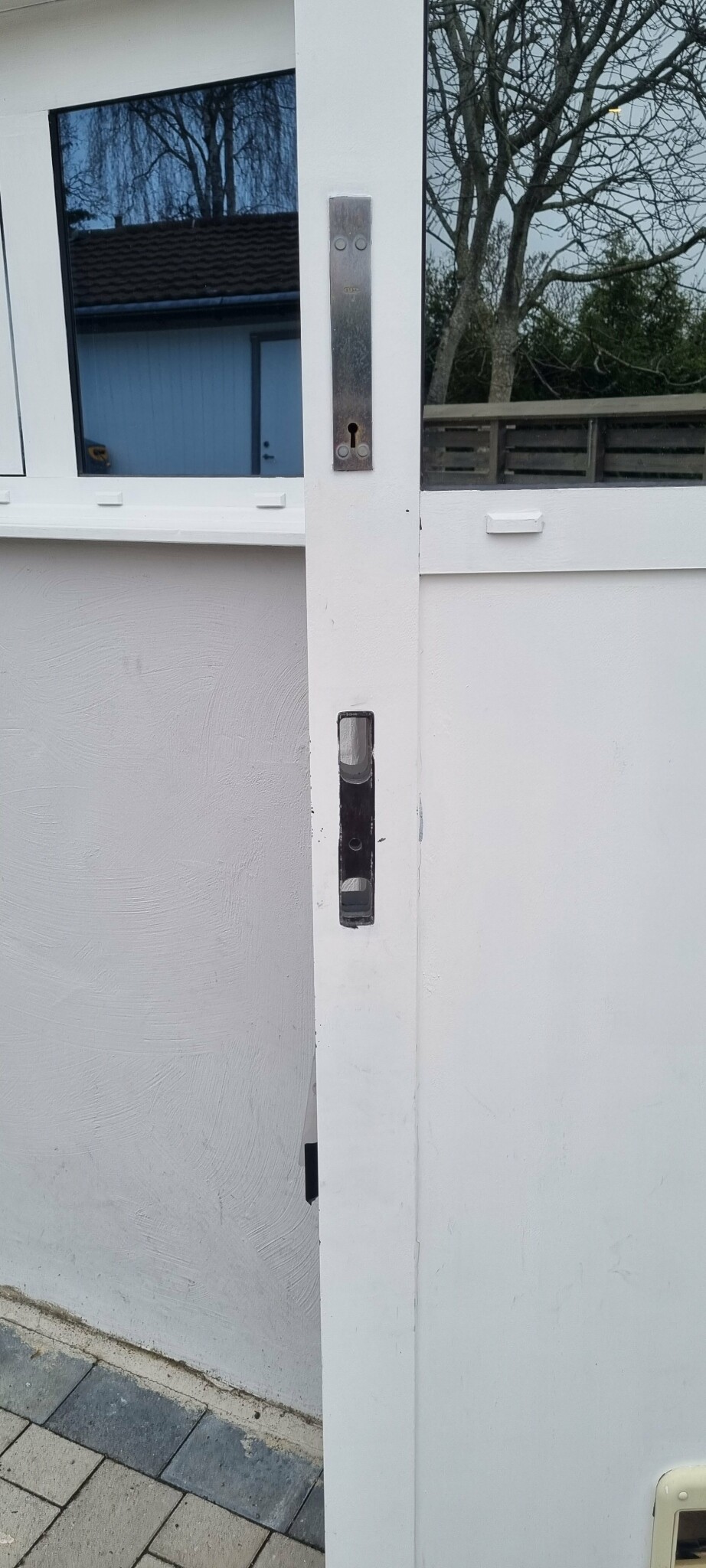

-Låset gick sönder och måste bytas. För att kunna öppna dörren från utsidan behöver man använda nycklarna hela tiden, så egentligen behöver vi antingen ett lås som man kan öppna bara med handtagen och låsa från insidan med nyckel eller ett annat sätt. Bästa scenario att kunna installera en elektronisk lås som Yale doorman.
- ett smart lås skulle vara perfekt, men när jag visade låshuset till personalen i bauhaus sa han att det är bäst att byta dörren och installera en smart lås eftersom det är svårt att hitta såna låshus i marknaden.. men jag antar att han vill sälja dörren här och inte lösa problemet.

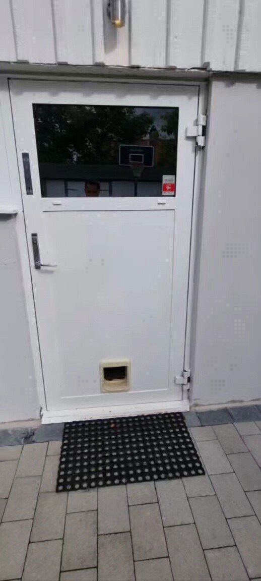

Bifogat en gammal bild av dörren, utsidan

Han är inte helt fel ute då det inte tillverkas smarta lås som yale doorman i smalprofilutförande.
Antingen monterar man en läsare och ett elslutbleck/ellås/motorlås eller så använder man en smart låscylinder eller dörrbladsläsare.
Det finns dörrbladsläsare och smarta låscylindrar som du kan öppna med en mobiltelefon som går att använda i dörren.
Aluminium dörrar finns både i vanlig profil samt smalprofil.
Gå inom en låssmed istället för ett byggvaruhus där personalen ofta har bristande kunskaper om lås.
Köp inte nytt låshus innan du bestämt vilken lösning du vill ha då beroende på lösning kan det krävas olika låshus eventuellt kan man även göra om så att nyare smalprofillåshus passar med 35mm dorndjup.
