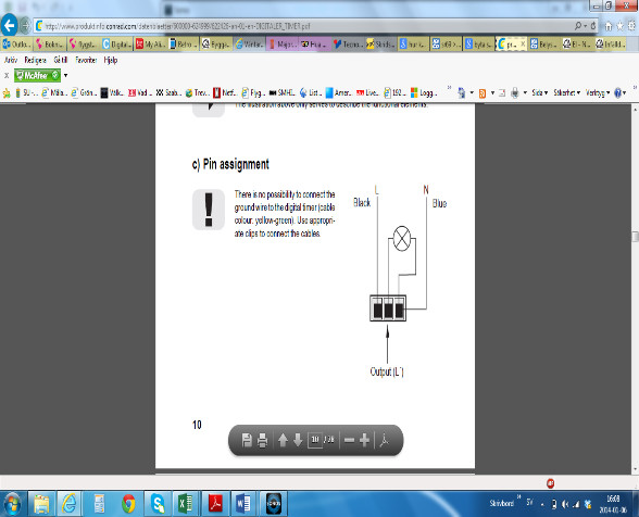

Jag har en vanlig enkel envägs strömbrytare som jag skulle vilja byta till en digital timer från Clas Ohlson.
http://www.clasohlson.com/se/Digitalt-kopplingsur-för-infällnad/32-8934?showRatings=true#moreinfo
I min strömbrytare finns det bara en vit och en brun kabel. Hur skall de kopplas in i den digitala timerströmbrytaren från Clas Ohlson. Så här ser kopplingsschemat ut!

Tyvärr, du måste ha en tråd med nollan också. Just nu har du bara fas och tändtråd.
Färgerna ska man aldrig lita på till 100%, troligtvis är fasen brun, tändtråden vit och nollan blå, men det måste du kolla upp först.
Fas = L
Nolla = N
Tändtråd = Output
