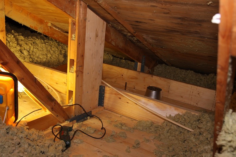

Kan man ha halvisolerad skorstensmodul på kallvind?

Så - nu har vår skorstengubbe varit på besök.
Problem som kan uppkomma med halvisolerat på kallvinden är kondens. Har man otur så hamnar det på isoleringen inne i skorstenen.
Dessutom fick jag veta att så fort en skorsten ska passera en vägg (t ex om spisen finns i ett rum och skorstenen ska placeras i angränsade rum pga plastbrist) så måste även den nedre delen vara helisolerad).
Besöket slutade dock i vårt fall med en helt annan lösning - det är mycket man inte ser som lekman =O)
Och där man själv bara ser problem såg han lätta lösningar. Vi kommer att bygga upp skorstenen av block på exakt samma ställe som den fanns när huset byggdes för 100 år sedan.
Själv såg jag problem med placeringen pga att kyl/frys inte kan placeras annanstans än där de är - alltså inte långt ifrån spisen. Det löser vi med en murad skyddsvägg emellan.
