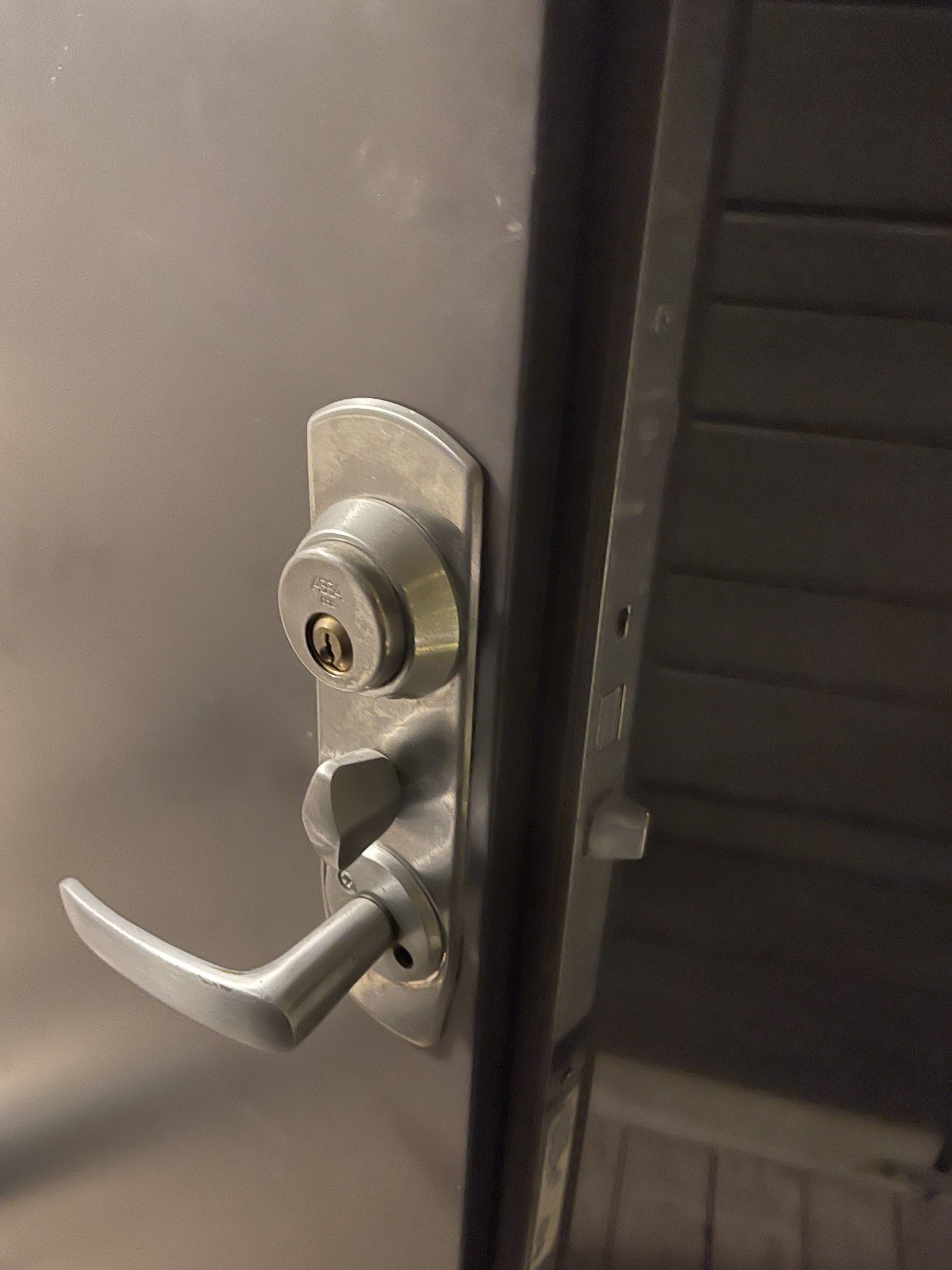

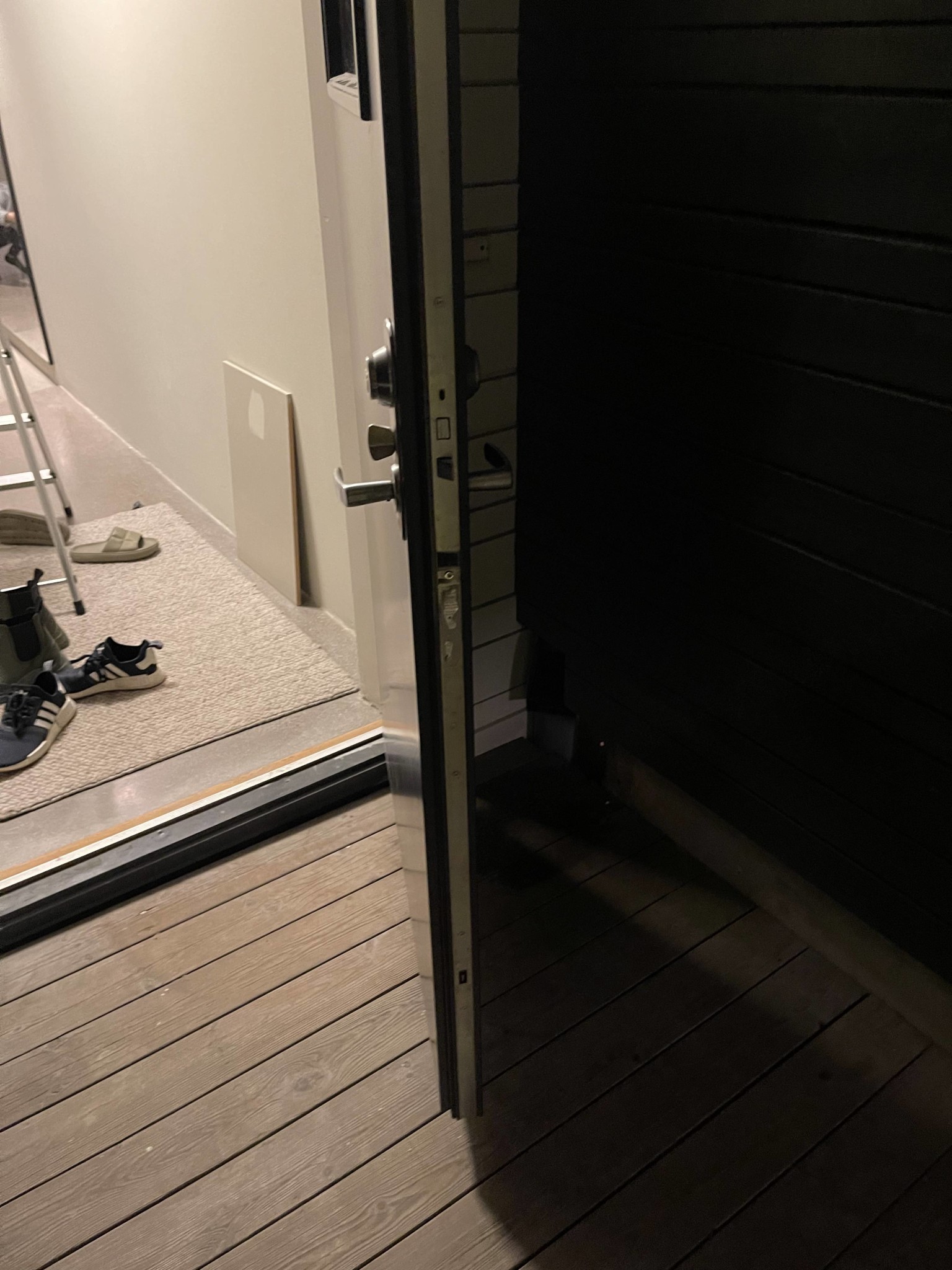

Vet någon om man kan ha Yale Doorman classic på denna dörr? Med vänlig hälsning, Ida
  • Öppen dörr med befintligt låssystem, fråga om kompatibilitet med Yale Doorman classic
  • Öppen modern dörr i profil som visar dörrhandtag och lås, lämplighet för Yale Doorman ifrågasatt.
  • Metallhandtag och låscylinder på en sluten dörr, potentiell installation av Yale Doorman.
Nja, går går det men då måste du byta ut låskistan till den som medföljer, men då tappar du övre & nedre låshakarna.
Om du/ni ska ha kvar befintliga låskistan så är det Yale Linus, som gäller,
https://guide.yalehome.se/sv/produkt/yale-linus
Tusen tack för svar! Vilken låskista skulle det vara isåfall?
För Yale Doorman classic så följer det med en låskista i paketet som man måste byta till.
Så om jag använder den som följer med så låses bara dörren i den mittersta hacken ? Har jag förstått det rätt ?
Ja, du har uppfattat rätt.
Sen är frågan hur bra det är för dörrbladet att ha urspårning längs hela kanten utan att något skyddar träet?
Jo sant. Kanske går att täcka igen med något tänker jag.
