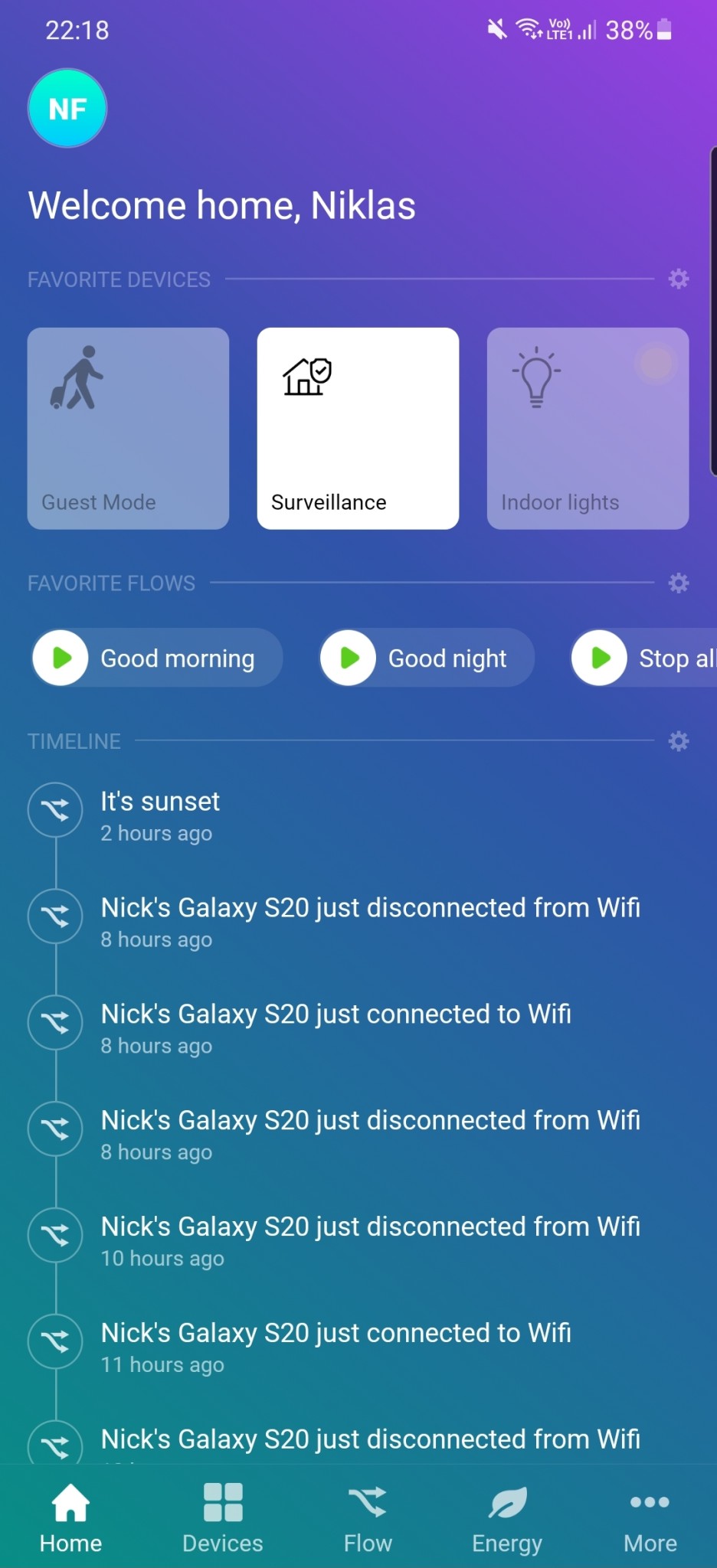

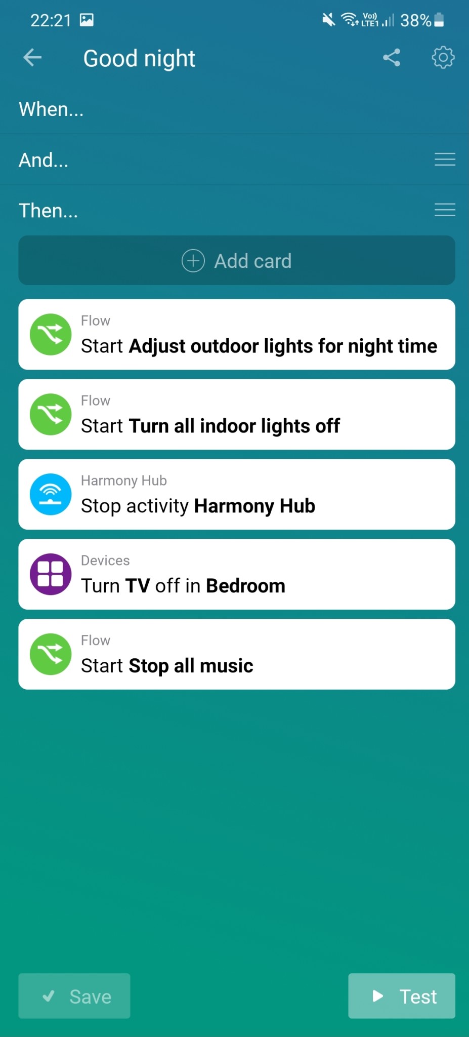

Jag kör zwave inbyggnadareläer bakom alla strömställare hemma. Utöver det är det ett gäng Philips hue lampor med.
Kör sedan homey. Har en knapp bredvid sängen som kör ett flöde jag skapat "Good night" som släcker alla lampor och stänger av TV etc.
Skärmdump av smart hem-app med välkomsthälsning, favoritenheter och flöden såsom "Good night" aktiveringsknapp.
Skärmdump av ett automatiserat "Good night" flöde i en smart hem-app som släcker lampor och stänger av TV.
