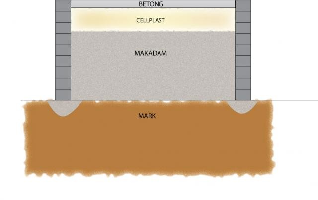

Hej, Jag planerar en liten farstuutbyggnad på mitt hus som ska vara 2.5 x 2.5 m. Själva sockeln på utbyggnaden ska möte husets sockel som är ca 80 cm ovan mark. Vill däför slippa att gräva neråt. Kan man grundlägga enligt min bifogade bild eller är det tjälfarligt? Lecablock på en fåra av Makadam, fyllt med makadam inuti och ståendes "på" marknivå. Jag kommer ha golvvärme ingjutet så jag antar att det aldrig blir tjälproblem...
hej, risken är stor med tjällyftning. Det spelar ingen roll att du har golvvärme då den ligger på insidan av isoleringen. Bättre att göra ordentligt från början enligt gängse rekommendationer, dvs gräva ut neråt till tjälfritt djup (detta är olika beroende på var i landet du bor), lägga makadam och dräneringsrör (min 70mm), gjuta en liten sula och sedan börja med lecablocken därifrån. Vill du inte gräva så djupt kan du tjälisolera marken runt grunden,se exempelvis beskrivning från isover: http://www.isover.se/sw29273.asp
