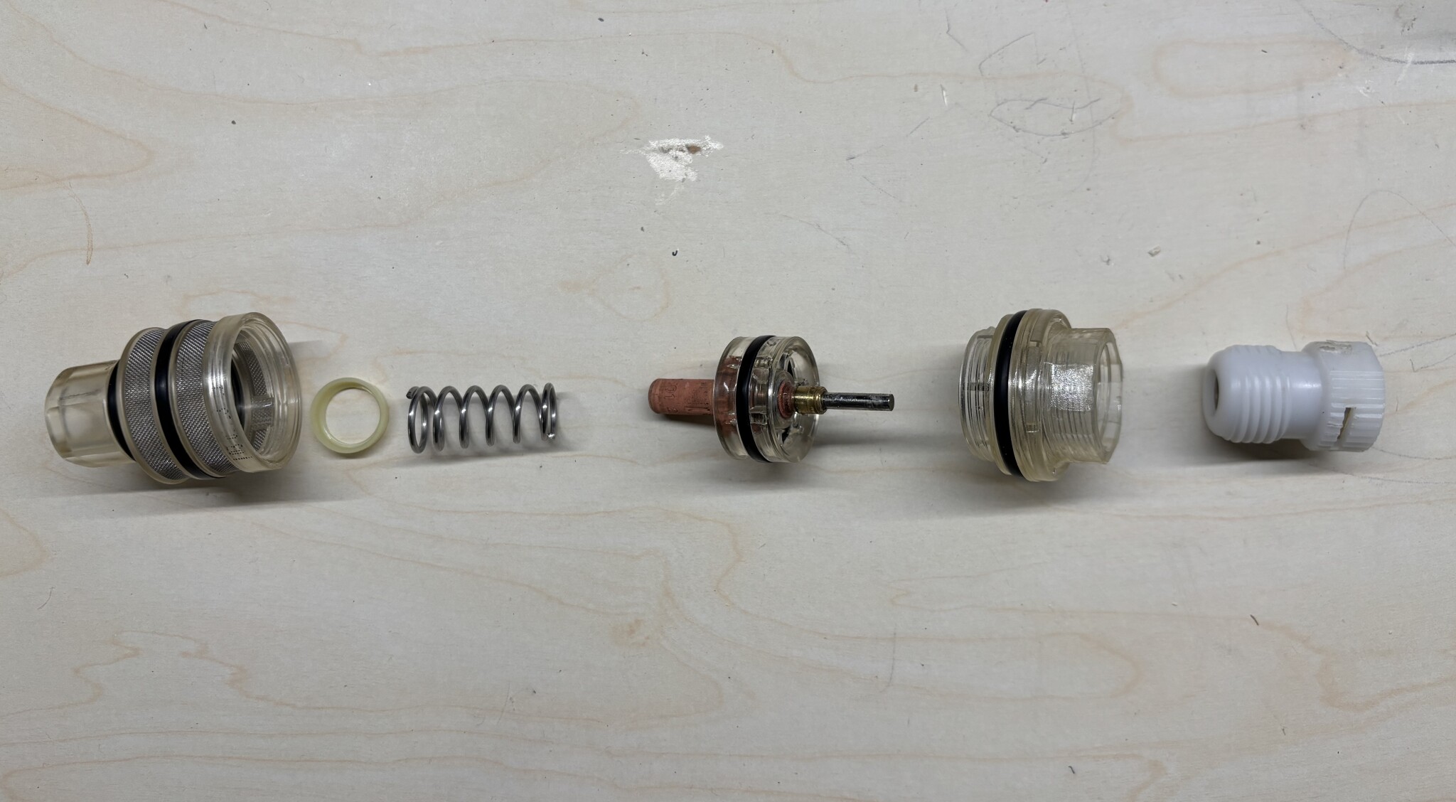

Tvillingdusch, två lika gamla Oras blandare av samma typ (är väl ca. 10 år eller så). Båda blandarna har problemet att vattnet först är för varmt, och sedan glider mot för kallt med vredet oförändrat. Bytte ut termostatmodulen i den ena duschen (modellen är Oras 178780V) och kalibrerade temperaturen vilket löste problemet. Undersökte den utbytta och började fundera om det går att fixa till istället för att köpa ännu en ny till den andra blandaren. Modulen ser ut så här:
Isärtagen:
Den vita skruven till höger är kopplad till vredet, och trycker in den fjäderbelastade piggen. Det känns som att det kärvar lite när man trycker på piggen. Men det ser ju inte ut som att något är igenkalkat eller trasigt (har redan haft den i citronsyrabad över natten, vilket inte gjorde någon skillnad). Är det någon som har kunskap om hur dessa fallerar och ifall det finns något enkelt knep. Skall man kanske smörja någon del? Tack för svar.
Isärtagen:
Känselkroppen i termostaten, den del som reagerar och innehåller vax, brukar förlora sina egenskaper efter ett visst antal år.
Tack för svar. Antar att känselkroppen är den röda gummiliknande delen. Vaxet har väl helt enkelt nått sin tekniska livslängd då, så modulen måste bytas ut.
