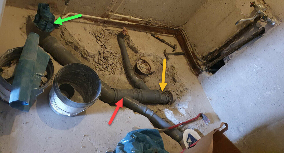

Stackars den ägare som har badrummet som bilden visar...
Om WC ansluts vid den gröna pilen, lär hälften av det som spolas ut komma upp i golvbrunnen då påsticket vid röd pil är anslutet i fel riktning på grenröret.
Dessutom ska man ALDRIG gå ner i diameter på avloppsrör 'nerströms' som görs vid orange pil.
Vattenskador i badrum: felaktiga avloppsrör med gröna, röda och orange markeringar i en renoveringssituation.
R Rishlish skrev:
Dra i handbromsen för guds skull innan dom gjuter igen golvet! Det är tydligt att den som utfört detta inte vet hur avlopp ska kopplas!
Grenröret som går till nya brunnen är monterad åt fel håll! Och sen har dom dimensionerat ner utan anledning i anslutningen till gjutjärnsavloppet! Avlopp med wc dras med 110mm rör hela vägen
