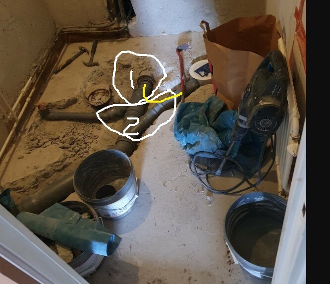

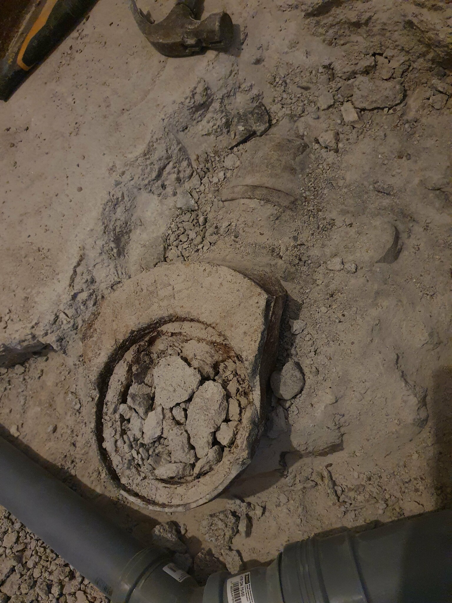

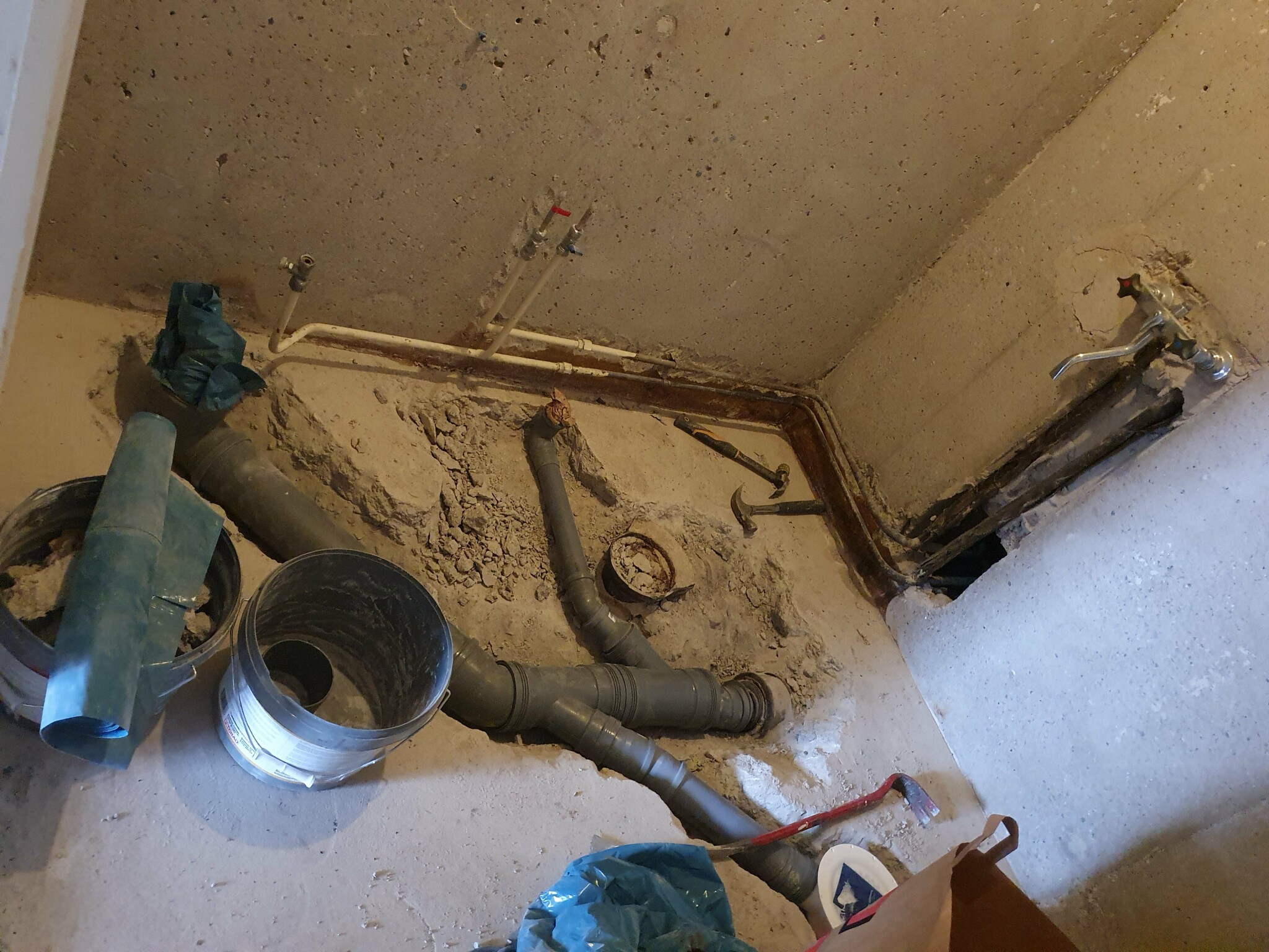

Har ett fuktskadat badrum som nyligen rivits. Hantverkarna har nu bilat upp golvet, lagt nya rör och samtidigt flyttat de nya avloppet till motsatt sida (till höger i bild). De befintliga avloppet i gjutjärn har de lämnat kvar och fyllt med betong. Tidigare låg avloppet för wc, tvättställ och badkar i linje med varann, dvs bredvid varann på rad. Eftersom jag tänkt ha duschhörna alt. litet sittbadkar + en liten tvättmaskin så ogillar jag verkligen idén med att flytta avloppet.
Finns de nån annan nackdel att flytta avloppet för duschen till andra sidan och isf vad? De har även kopplat de nya röret på det gamla och undrar vilka regler som gäller kring detta? Är de genomförbart att bila ur för det nya avloppet bredvid det gamla istället trots att de befintliga i gjutjärn finns kvar? Hantverkarna kommer tillbaka redan på måndag så tacksam för alla era svar!

Dra i handbromsen för guds skull innan dom gjuter igen golvet! Det är tydligt att den som utfört detta inte vet hur avlopp ska kopplas!

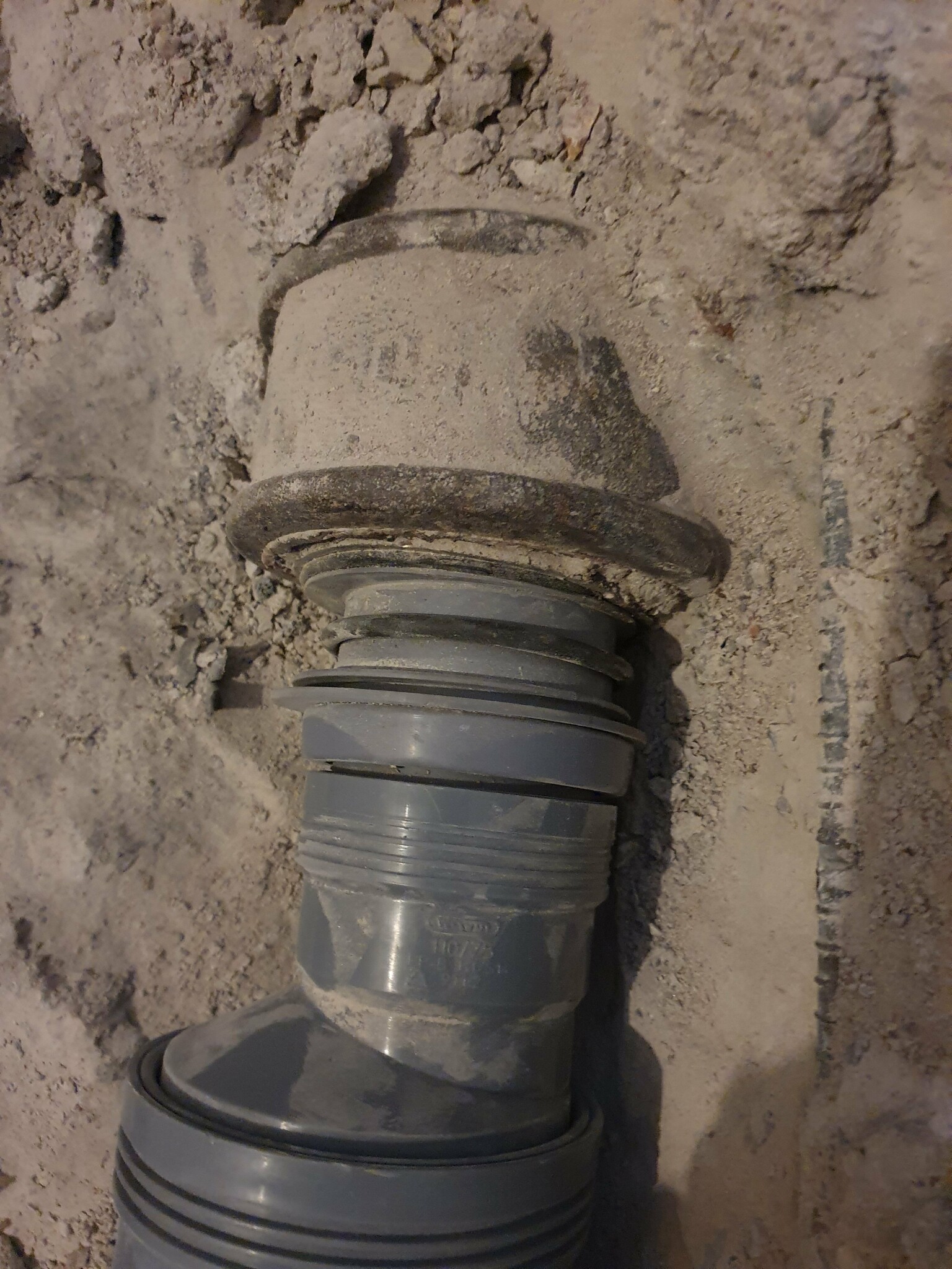

Grenröret som går till nya brunnen är monterad åt fel håll! Och sen har dom dimensionerat ner utan anledning i anslutningen till gjutjärnsavloppet! Avlopp med wc dras med 110mm rör hela vägen

Är toastolen till vänster innanför dörren? Enligt foto smalnar röret från 110 mm till 75 mm där det kopplas på gamla gjutjärnsröret. Det en en stor risk att det stockar där. Avloppet från golvbrunnen svänger bakåt, och det är inte bra.

Va F-N är det för klåpare som kommit till dig, kasta ut dom direkt. 110 från toa OK men 90 mellan nya - gamla, rör som gjort för stopp i framtiden, duschavlopp som kopplats baklänges för fall ut.

Konsekvensen kan bli att det blir stopp i avloppet. Det där dragningen är bara big no no. Golvbrunnen kan vara kvar på den plats den nu så länge man drar rören som man ska göra.

Om du tittar så är röret från brunnen kopplat helt fel. anslutningen med ett Y är rätt men foten på Y: ska vara i riktning mot utloppet ( gamla röret ) annars blir motström. Tänk om du spolar vatten i brunnen, så kommer det att vilja gå upp mot toan och bli som en Sunami i röret. Sen det ytterligare stora felet är från 110 röret från toan, har strypt ner med ett tunnare rör, vet inte om det är föbjudet i sig. Men så gör inte en riktig röris, det ska vara från en toan 110 hela vägen ut, en klar risk när skiten kommer är att det kan stanna upp i förträngningen och begynna ett stopp där och andra avlopp kan kopplas på, på vägen ut.
1 vit är förträngning helt fel
2 vit är absolut fel för påstick, vattnet vill gå baklänges
Gul är hur det ska göras ett påstick på rätt sätt
Vad är det för folk. talar dom svenska, är dom egna så är det katastrof för andra att anlita dom. En del företag tar in vad som helst och anser sig vara rörfirma. Nu är klockan mycket, men kan du tala med en granne i kväll som kanske vet något om rör. Annars så blir det tvärnit för dom att gjuta igen, oavsett vad säger, det måste göras om. Och betala inget, för det är helt fel. Blir det morr att ska gjutas, så stå på dig, här gjuts inget.

Jepp förstår det hela, sen det med fukt eller inte kan jag inte svara på. Bara en mätning kan de svar på det. Men i övrigt så är det hel fel med rören, dom får inte gjuta igen det. Dp kommer det att bli problem med avloppet. Har värden sett montaget, i bland har en känsla för jobb och i bland NADA.. Seb det med en elektriker som tar in någon, är den svensk och tagit några kompisar. Nja säxta steg är att stoppa dom och sen går du till en rörfirma och visar fotot. Nu är det värden som ska betala, men ändå, denna ska inte bli lurad . Kanske att denna kommer att tacka dig senare och inte amvända på annat ställe i fastighete.
