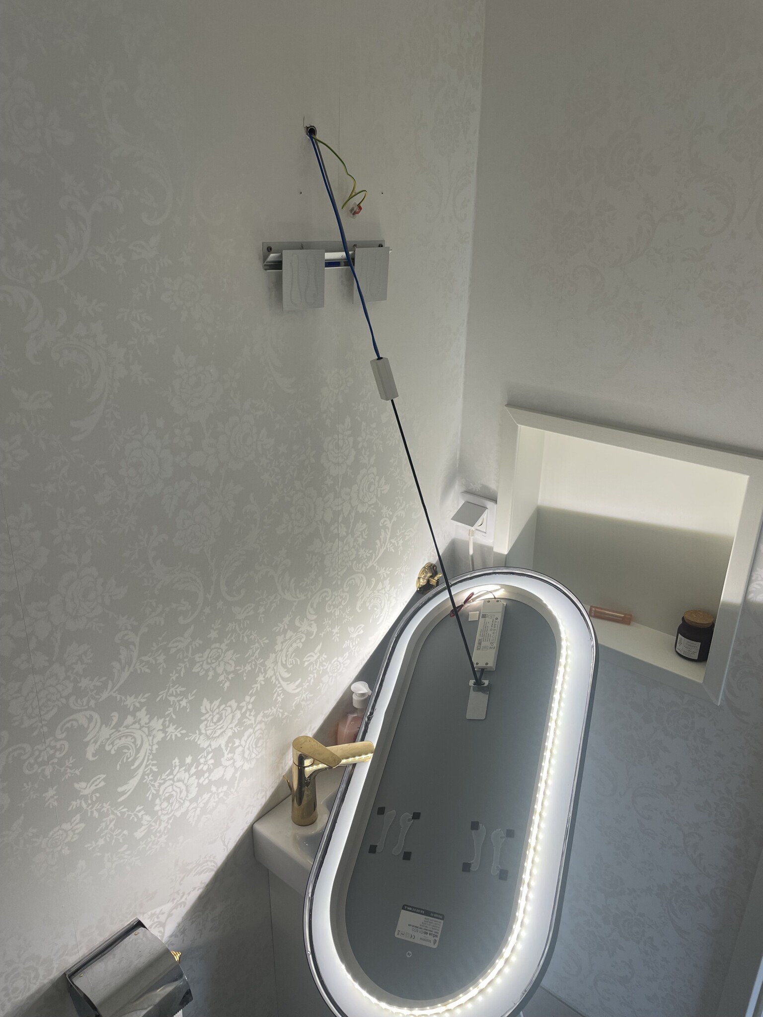

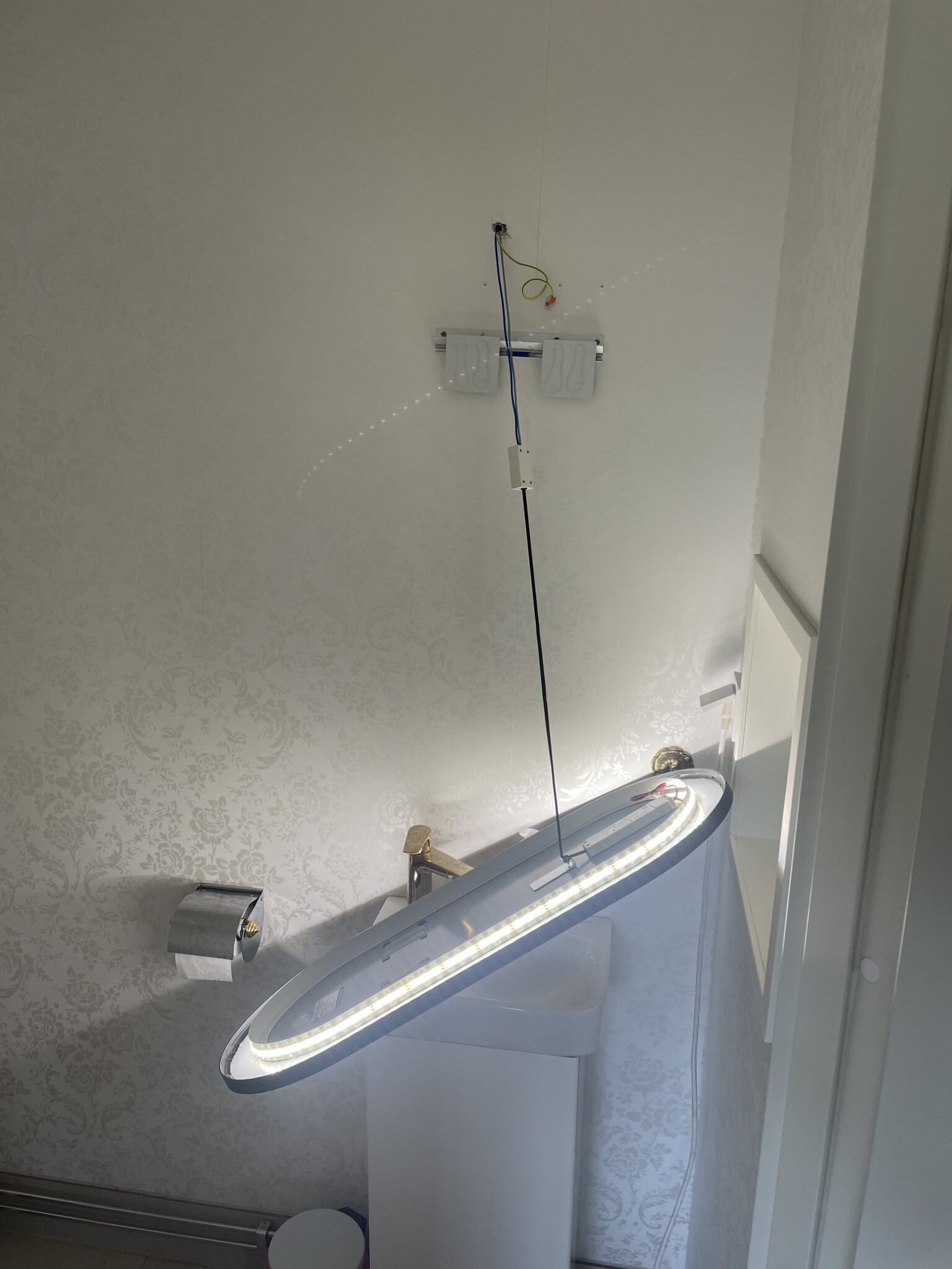

Vid närmre besiktning av konsolen som släppte så är den limmad med silicon och sen sitter det 4 fästkuddar i hörnen, det är alltså en riktigt undermålig fästanordning från denna tillverkaren.

Monteringen är korrekt det är ”limmet” (silicon) på spegeln som släppt.R Rishlish skrev:
Fb kommer regressa mot dom så vi får se hur dom resonerar

Det är väldigt vanligt att silikon används som lim på speglar. Ex. gångjärnen på spegeldörrar till badrumsskåp. olika upphägningsarnordningar på ramlösa speglar osv.
Så metoden som sådan är det nog inte fel på. Utan av någon märklig anledning har den helt fallerat här. Vore intressnat om de kommer fram till vad som gått fel. Trodde nog att silikonlimning var "idiotsäkert" omöjligt att misslyckas med.
