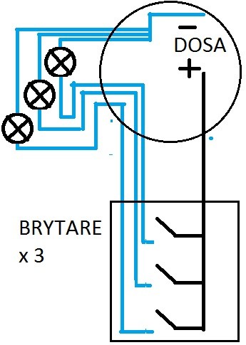

Om du menar att - är nolla och + är fas så brukar man göra så. Varför du har skrivit plus och minus förstår jag inte.
Kan ju tillägga att jag inte förstår ritningen. Är det 1-fas eller 3-fas?
Antar att det är ett 230VAC.
Är det i kabelrör eller utanpåliggande kabel?
Fasen (svart) matar brytarna.
Från brytarna (bruten fas) hade jag valt annan färg på kabeln än blå.
Annars ser det väl rätt ut.
Jag skulle rekommendera följande färger enligt IEC rekommendationer.
Nolla blå.
Fas brun
Bruten fas ( tändtråd) t.ex svårt, vit, orange.
Till detta kommer gul/grön skyddsledare om det är en nyinstallation. Den behöver bara dras fram och anslutas i centralen. Är det en klass 1apparat ansluts den till apparaten , är det en klass 2 apparat avslutas den bara.

Det jag skrev gäller nyinstallation av en grupp.
Är det en mindre komplettering bör man ev. använda svart som fas. Det gäller inst gjorda före är 2000
Skyddsjord får bara användas i hela rummet. Det är inte OK att bara jorda nyinstallarade prylar i ett rum.
Allt eller inget. ( gäller inst gjorda före 1995)
