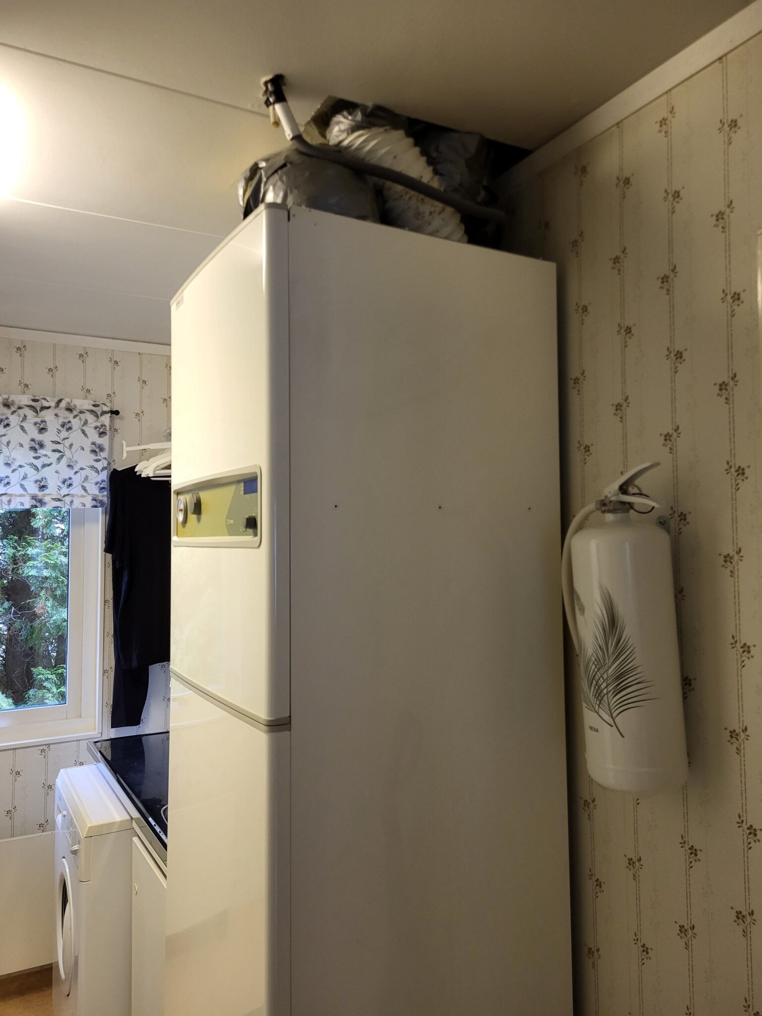

Vi har en Nibe Fighter 410P som låter en del, så jag undrar om man kan bygga in den för att dämpa ljudet? Tänker mig att man framtill har en dörr för att öppna och komma åt vid filterbyte m m. Nån som gjort en sådan åtgärd?
  • Nibe Fighter 410P värmepump i ett hörn, med rör och isolering synliga ovanpå. Vattenkokare och tvättmaskin i närheten.
Ingen bra idé. Med tanke på service och utbyte. Det är väl dörr till tvättstugan.
Kolla om det finns plats för belag på insidan den nedre serviceluckan, t ex Biltema Dämppapp Bitumen nr 36-9212.

Tack för bra tips! Det ska kollas upp.
