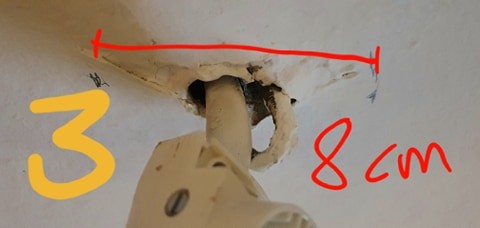

1)
Har någon borrat fast lampa nära elledning någon gång? Eller bör man absolut inte göra det? Bör jag anlita en elektriker? (Det blir en dyr(are) lampa, det.)
Det känns ju inget bra förstås att borra nära elledningen, dessutom i märklig ställning upp i tak, ståendes på en stege. Lätt att slinta/borra snett. Jag kan ju gissa att elledningen i taket går mot hallen där elskåpet sitter (söderut s.a.s, västerut är yttervägg, norrut grannlägenhetens vardagsrum, österut sovrum), men gissningslekar är inte så bra i sammanhanget ... Min lilla enkla spänningsmätare är inte att lita på. Om den är på lågt indikerar den knappt någon el alls runt om honkontakten, och har jag den nästan på max, ja då piper det överallt.

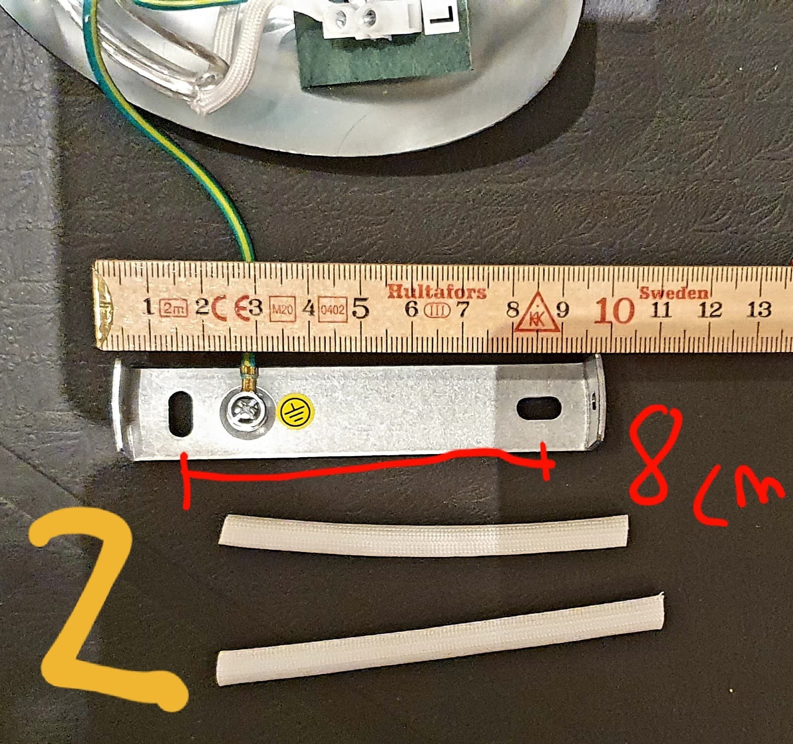

Det är 8 cm mellan hålen i metallskenan (BILD 2), alltså 4 cm på var sida om honkontakten i taket men minus det utrymme den tar upp, så ca 3 cm på var sida (BILD 3). Det är också det avstånd man minst måste ha, enligt manualen man fick med lampan (BILD 4).
https://files.trio-lighting.com/manuals/R10464001_INS.pdf
Jag skulle kunna fästa skenan i sladdkoppen och sen hänga skenan på kroken (om man kommer åt, kroken går rätt nära taket – kanske bocka till den ...), men dels lär väl lampan hänga snett då och dels är det inte så snyggt.

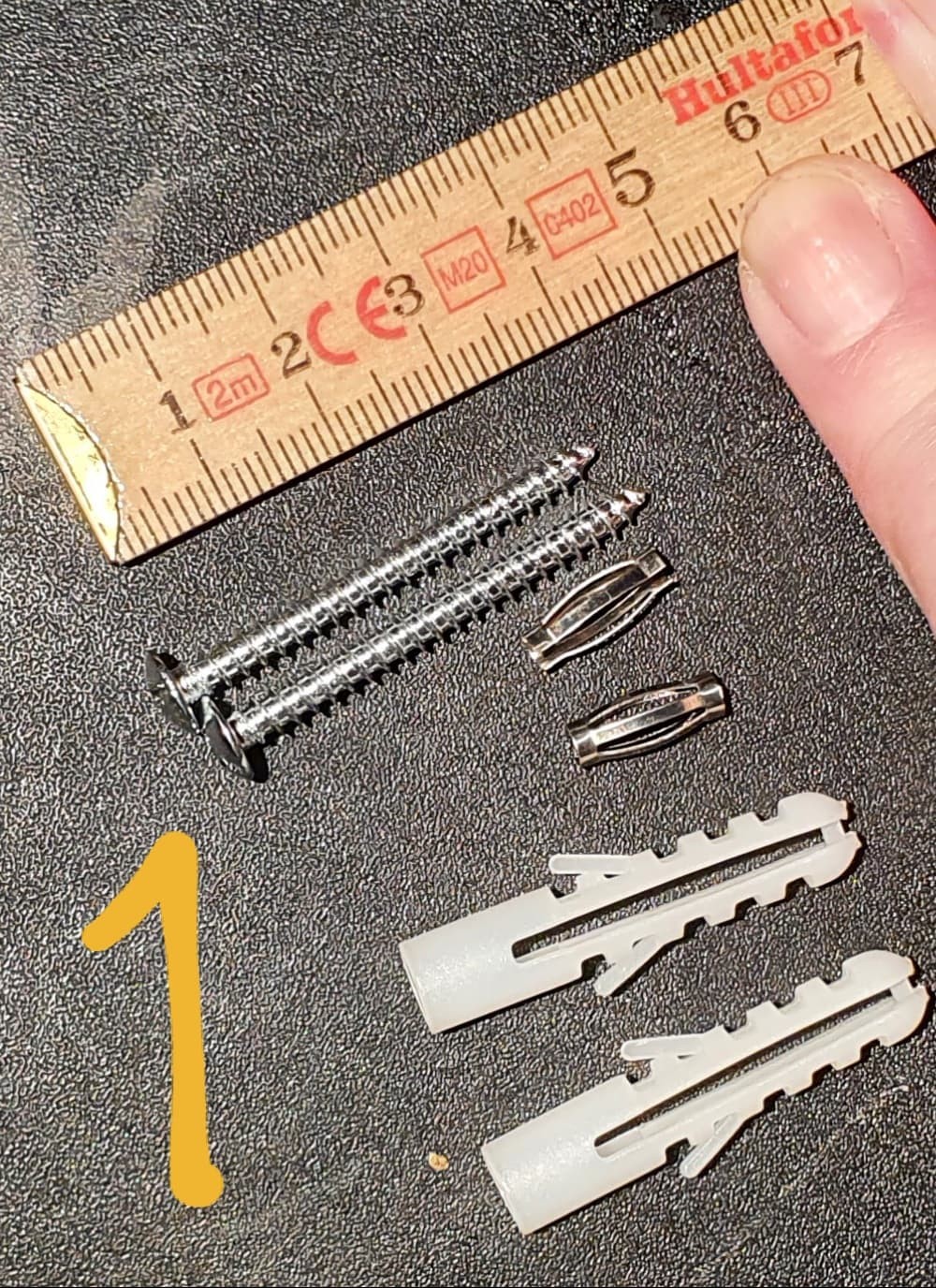

2)
Med skruvarna och pluggen kom två små metallcylindrar, utan förklaring (BILD 1). Är det för gipsplattor? Jag bor i 50-talslägenhet och har ingen aning om det är gipsplattor i taket – och är det inte bättre i så fall att köpa färdiga expanderskruvar för gips?

Det kom med två silikonrör (BILD 2): "If silicone piping is enclosed with the lumiere, the piping must be put over the mains lead in order to protect against heat". Men i taket kommer jag ju inte åt några huvudledningar. Behövs det?
S. 6 i högerkolumnen: https://products.trio-lighting.com/_data_upload/security/RL_Security_Booklet.pdf

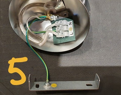

I sladdkoppen sitter sockerbit med L (fas brun) och N (neutral blå) men även jordad (gulgrön) ledning (BILD 5). Räcker det med en vanlig hankontakt L och N, eller måste jag ha en med jordad ledning också? Tja, det står (med säkerhetssymbolen) "Safety class I: In order to guarantee the safety of the luminaire, this lumiere must be connected to the earth lead terminal with the earth lead." (Se även BILD 5.)
S. 7: https://products.trio-lighting.com/_data_upload/security/RL_Security_Booklet.pdf

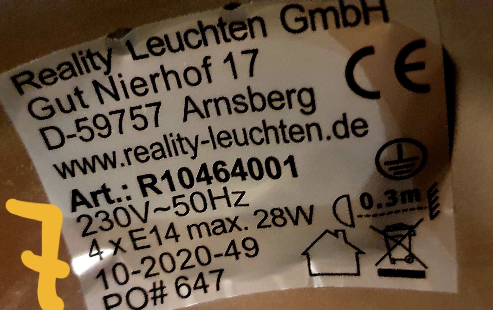

Det ska vara "4 x E14, max. 28W" alltså typ kronlampa och inte "glödlampa" (överkryssad).

Nu gissar jag att du inte har jord och den ska då heller inte anslutas i enlighet med att det inte finns något i närheten med jordkontakt. Det är en riskanalys du behöver göra.

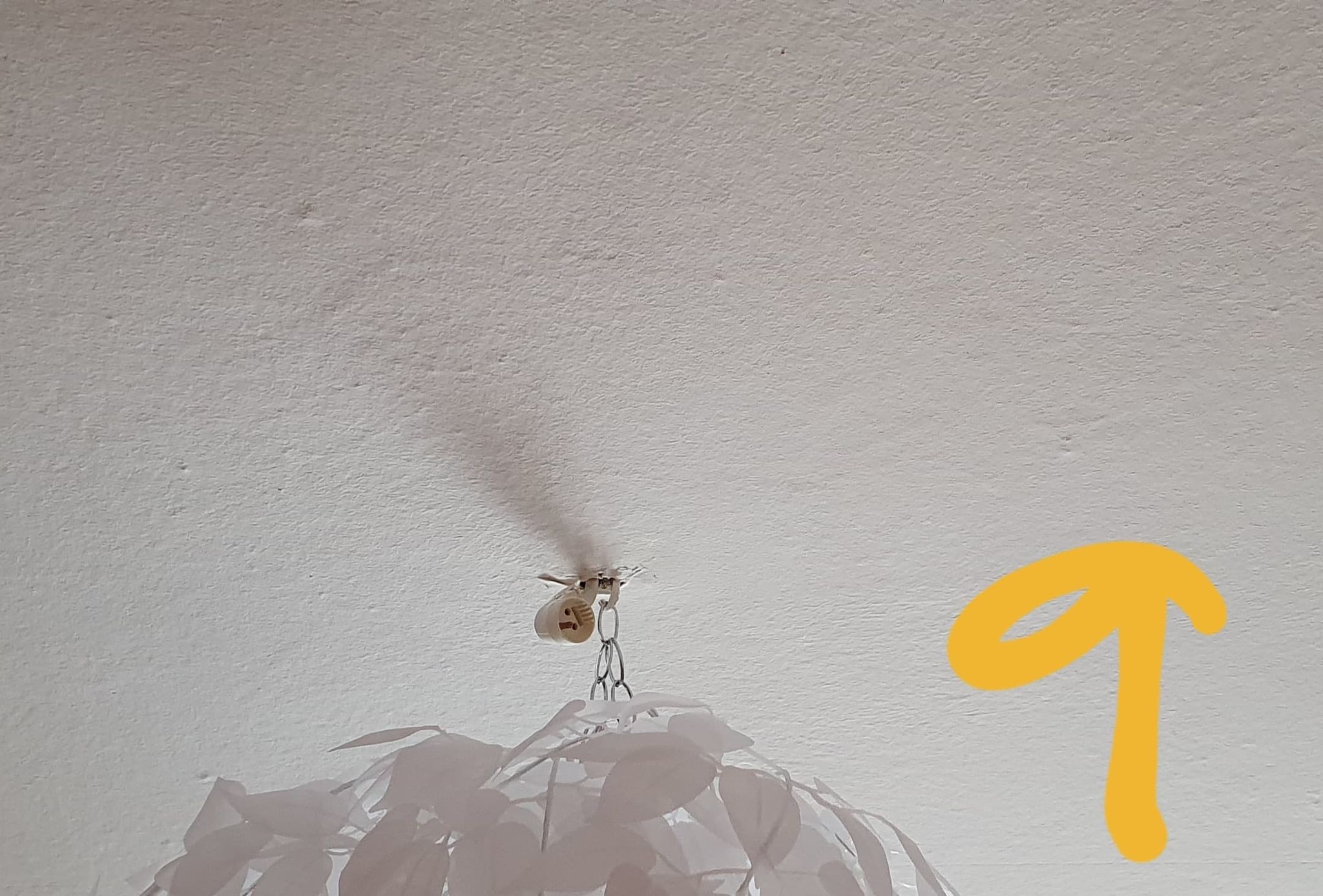

Det är allt som oftast lite krångel att få upp dessa lampor, att borra som du tänkt kommer inte att gå.
Jag antar att det är ett rörutlopp med separat krok vi se och ingen dosa i tak, utan något slags stuckatur?
Om det är en dosa är det bäst att ta bort locket i mitt tycke men utlopp med krok i ett icke slätt tak är mer av en utmaning.
Om det inte är jordat, går det då att ta bort första fästet med jord och försöka hänga upp resten i själva kroken på något vis?
Hur ser det ut underifrån?

1) Ja du kommer ju inte att få något svar härifrån på var det är säkert att borra i ditt tak
Jag skulle nog som du är inne på att försöka använda kroken på något sätt. Lampor avsedda för Sverige brukar stöda en krok....dvs ha en kopp som går att höja/sänka. du kanske kan finna ett sätt att fästa bygeln mot kroken så att lampkoppen kan monteras dikt an mot taket.
2) Det ser ut som expanders typ molly för att gripa tag bakom en skiva. De är knappast aktuella i ditt fall.

4) Detta är definitivt felaktigt och det är tråkigt då många tillämpar mantrat att alltid följa tillverkarens anvisningar utan att tänka. Tydligen är Sverige ganska ensamma om den isolerade miljö som var tillåten förr. Om du har ojordade uttag i hela rummet så ska inte heller denna lampa skyddsjordas.

En helt annan aspekt angående borra i tak... i en del gamla tak kan putsen ramla ner...
Kroken som sitter i taket är högst troligt fastskruvad i en ingjuten brädbit, i den brädbiten kan du även skruva fast det nya fästet. Sitter det inte en bräda är det bara att skaffa så långa skruvar att du når in i betongen, 5,5 mm borr och gul eller röd Thorsmansplugg gör jobbet.
Ps
Man kan se vart röret går om man tittar in i röret, så att man inte borrar in i röret.

Måste armaturen monteras rakt över kabelutlopp och krok?
Jag hade nog personligen försökt sätta den en bit från dessa grejor och kopplat ihop takkontakt och armatur med en passande lampkontakt.
Det finns sedan täckkoppar för att dölja kabelutlopp och krok.
En reflektion, pluggar och skruvar som följer med brukar hålla låg kvalité. Kan vara idé att inhandla några nya skruvar och thorsmanpluggar.

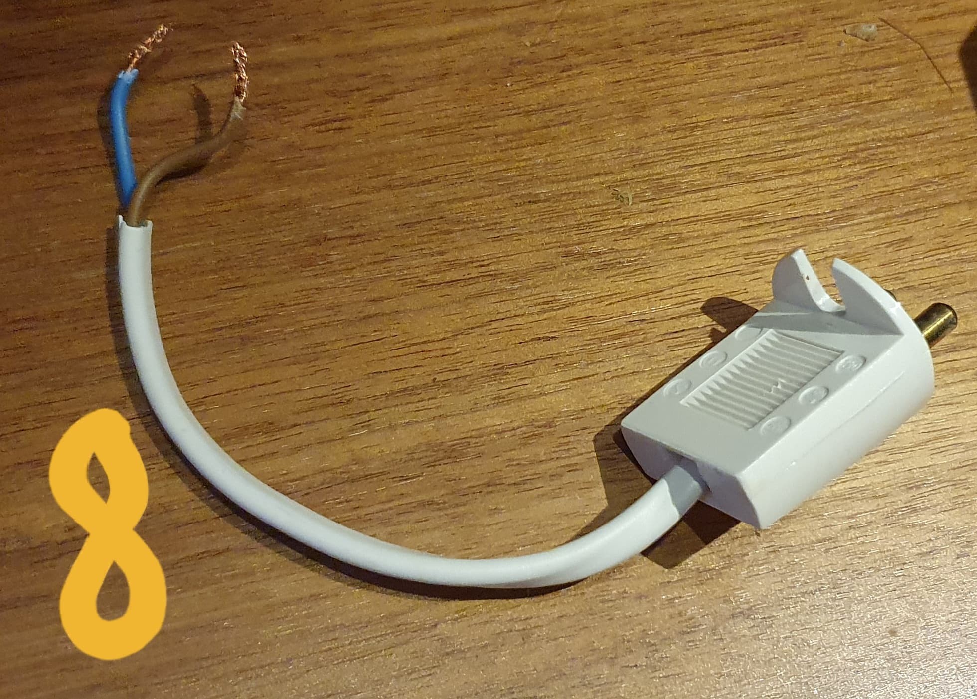

Det är bara slätt tak med ledning och takkrok, ingen dosa. (Bild 9, där man nu ser lampans kedja hänga i takkroken.)
Jag tänker inte börja peta och ändra i sladdkoppen, förutom att skruva dit hankontakten i sockerbiten.
Eftersom kedjan är lång och måste hängas i takkroken, tar kroken lampans tyngd. Jag funderar på om det finns superstarka häftkuddar som jag kan fästa sladdkoppen (skenan) med i taket -- jag får undersöka det.

1) Ha ha nä, det förväntade jag mig inte heller (veta om borrandet), var mer tänka högt och frustrerat.
2) Jag var helt ute och cyklade ... Lampan (armaturen) består av lösa "armar" med dekorativa blad som man trycker in i små rör runtom själva armaturen. Det visade sig när jag packade upp allt (undvek det i början om jag skulle skicka tillbaka den) att de små metallcylindrarna sitter på armarna. När man trycker in armarna gör expandercylindrarna att de sitter kvar. Reservdelar med andra ord, som låg med skruvarna.
3) Jag antar att du menar att deras instruktion är felaktig? Jag har sett nu att det sitter silikonslangar i sladdkoppen runt ledningarna precis vid sockerbiten (bild 5). De bifogade silikonslangarna är nog tänkta att sätta på hankontakten som man ska skruva dit, men i Sverige har ju hankontakter redan en isolerande sladd runt om sig. (Bild 9 i annat svar här.) De garderar sig säkert mot världens alla olika elsystem/rutiner ...
4) Samma sak där, de kanske garderar sig mot allt. Och jag läser inte allt och bara köper det, det är därför jag frågar här.

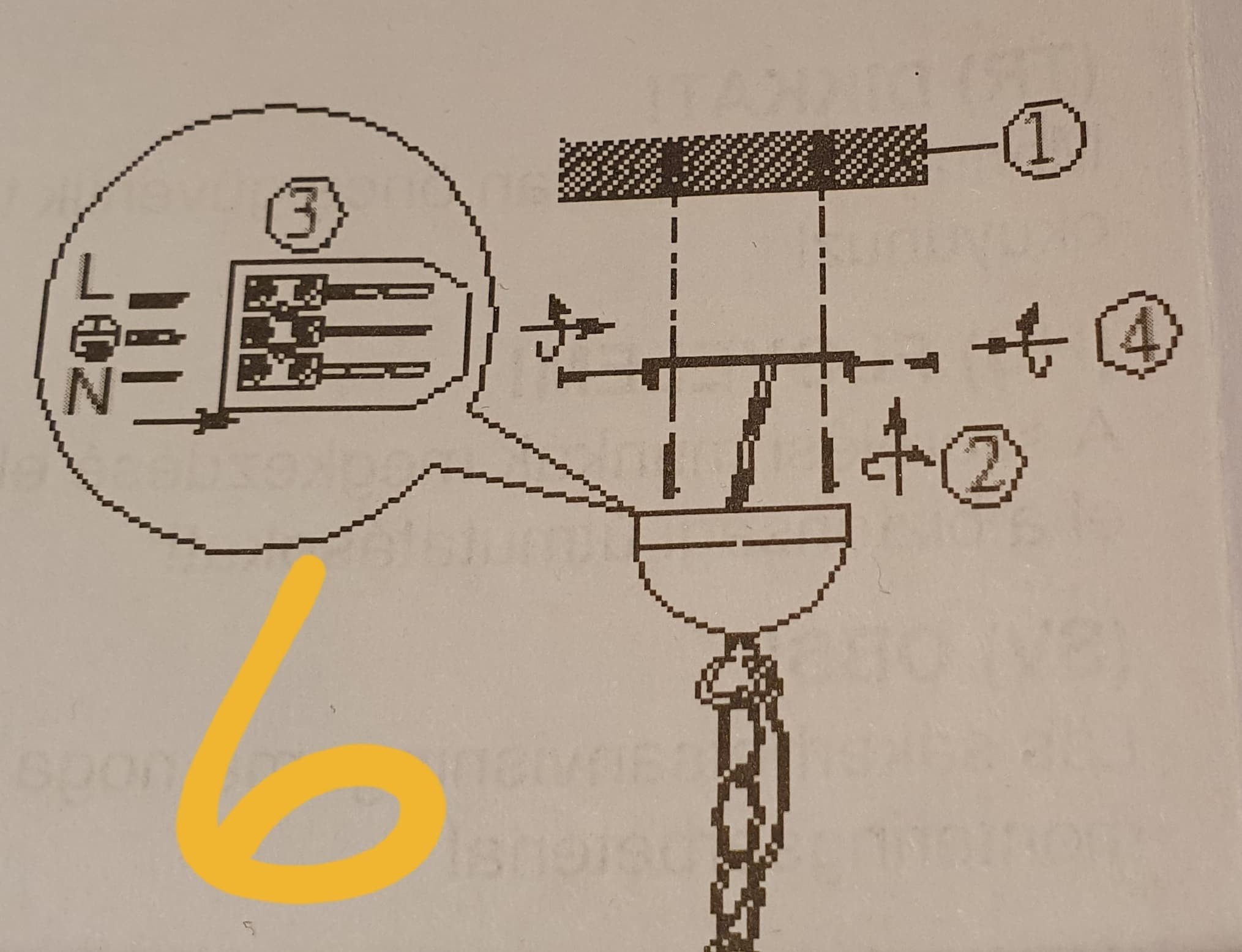

Jag hade tidigare en taklampa/fläkt med samma typ av montage.
I praktiken är det ett väldigt enkelt montage. Skruva fast u-brickan i taket där du vill ha den. Använd lämpliga skruv och plugg för underlaget som det brukar heta. Jag tänker inte heller försöka mig på att gissa det på bilder.
Sedan kan du koppla in kontakten från bild 8 i plinten i bild 5 på L & N, det gör det sista steget lite enklare, dvs att lyfta upp lampan, koppla in den och skruva in de två skruvarna från sidan på u-blecket. Det är ett skitjobb att göra om man ska koppla in de alldeles för korta kablarna som sticker ut från taket som är avsedda för uttaget som sitter där...

Jag skulle försöka att byta ut det fäste du inte kan använda med en gängstång i lämplig tjocklek.
Då sticker du stången genom båda skruvhål i lampkoppen så att den går igenom kroken. sedan sätter du mutter på båda sidorna och ser till att staven sågas till lämplig längd.
Skulle lampkoppen fortfarande hänga lite för lågt, kan du sticka 3 träklossar (använd träklädnypor) för att spänna fast allt.
Det om skruvar och plugg ska jag tänka på, om jag skruvar upp det hela. Tack.

Problemet är fortarande OM och VAR i taket jag kan borra. p.g.a. elledningen. Jag vill ha sladdkoppen över kroken och kontakten, centrerat i rummet.
Ja, jag ser ingen annan ordning att sätta upp det i än du beskriver. Upp med u-brickan i taket. Skruva dit hankontakten i sladdkoppen. Hänga lampkedjan på kroken. Sätta i kontakten. Skruva fast sladdkoppen i u-brickan. (Stå på stege och koppla/skruva ledningar i sockerbit, nä, nä.)

Ja, så bra. Tack! Det tänkte jag inte på, att utnyttja hålen i sladdkoppens "sidor" och strunta i u-brickan. Lite snett är inte hela världen, det kommer man inte se bakom (ovanför) lampan i alla fall.harry73 skrev:

Den jordade gröngula ledningen sitter fäst i u-brickan. Om inte (metall)brickan behövs, behövs ju inte jordledningen (sladdkoppen och kedjan är av metall). Den gröngula sitter fäst i sladdkoppen under skruv och i u-brickan (bild 5), så det borde ju inte vara något problem med att ta bort den.
