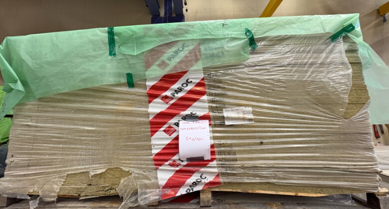

R Rick. #1 Medlem · 46 inlägg 13 jan 09:52 Rick. Medlem 46 inlägg 13 jan 09:52 #1 Hej Jag har vunnit en auktion med 1200m2 50 mm klimatskiva PAROC WAS 35tt isolering till bra pris! och undrar om jag kan använda den som vanlig isolering om jag lägger den i flera lager? Inloggade ser högupplösta bilder Logga in Skapa konto Gratis och tar endast 30 sekunder #isolera #isolering
T tergo #2 Medlem · 6 173 inlägg 13 jan 10:26 tergo Medlem 6 173 inlägg 13 jan 10:26 #2 borde gå, lägg med förskjutna skarvar https://www.paroc.com/sv-se/products/paroc-was-35tt
