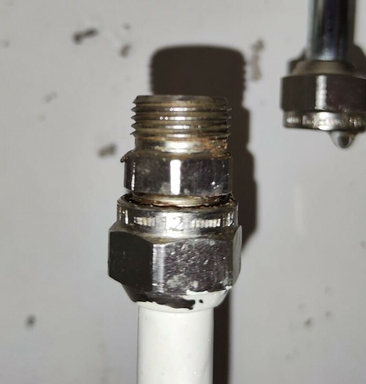

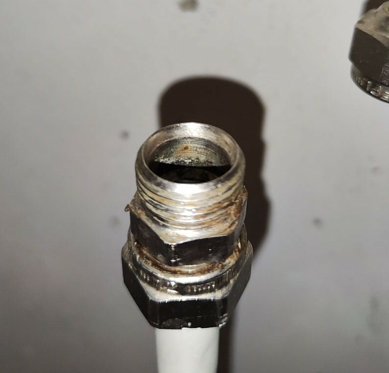

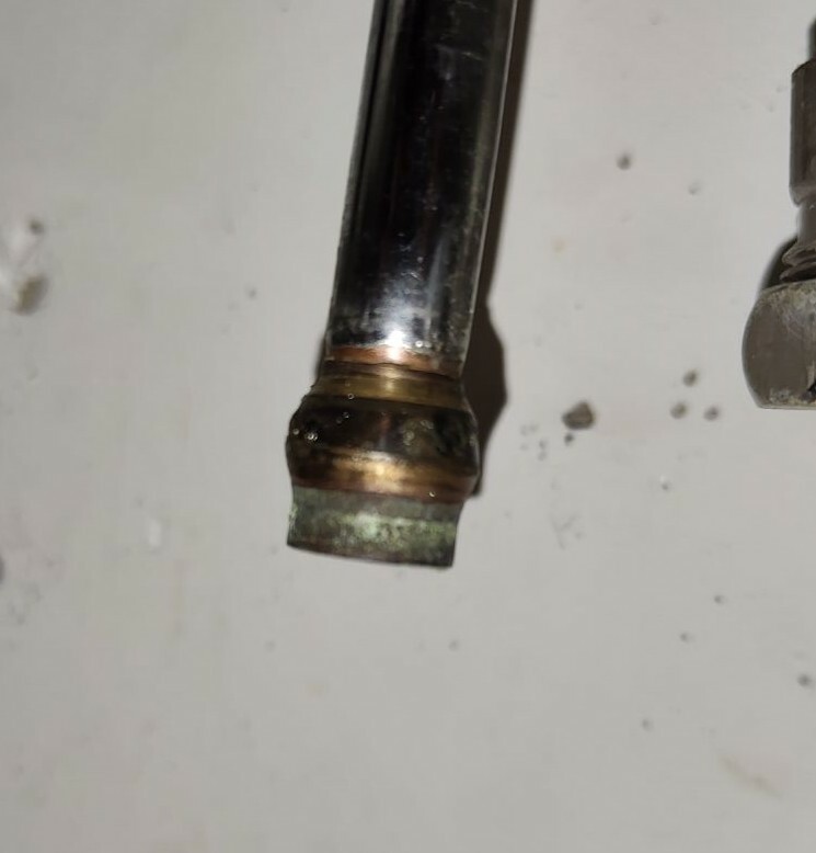

Har satt på R10 ändpluggar med gummipackning och det verka funka. Ska installera ny blandare snart och undrar om det funkar att bara skruva på den. Ska man använda gängtejp ifall gummit går sönder? Vill helst inte kapa röret och lägga ny klämring då det är ett gammalt böjt rör som har blivit målad.

För att ansluta blandare med planpackning mot en klämringskoppling så måste det dit en planadapter.

Det satt ett 10mm rör uppåt innan men det verkar inte finnas 10mm planadapter.
Edit: mätte inuti kopplingen och det är 12mm diameter 9mm djup. Intressant att man kan sätta ett 10mm rör i en 12mm koppling. Röret blev 12mm efter ringen.

Börja om från början.
Sandpapprar röret med färg på kapa det så högt upp som möjligt och montera en klämringskoppling som är enligt befintligt rör 12mm! Gissar jag på.
Andra ände av klämringskopplingen ska vara för 10 mm rör.

Kan det vara en 12/10-adapter på röret idag? Tex https://www.bauhaus.se/12x10mm-forminskning-klk-2-pdata55 skrev:
Eventuellt ett hemmabygge?
Mät innerdiametern på kopplingen.
Vitmålade röret verkar vara 12 mm, står 12 på nedre muttern.
Helt vanlig FPL-koppling.
Tillverkas fortfarande.
Kopplingarna finns i 1/2" och 3/8" med tillbehöret mutter kona för dom mindre dimensionerna.
Således så är en kona 12x10, precis som du har på dina bilder.
