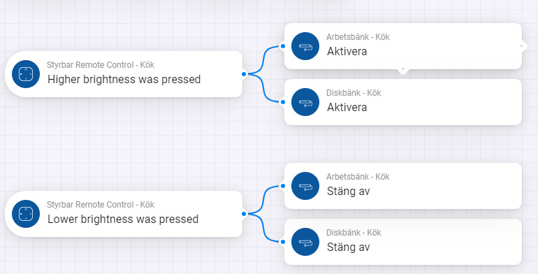

Jag har en överbliven Wiser dimmerpuck och fick en idé om att byta ut strömställaren till sänglampan från en singel till en dubbel och koppla in dimmerpucken på den lediga brytaren.
Tanken var då att inte ha en specifik ljuskälla kopplad till pucken utan använda den som en huvudbrytare för ett scenario där man släcker alla uppkopplade lampor i huset.
Hur kopplar man detta ifall det låter sig göras, dvs. man vill inte styra den specifika ljuskällan i diagrammet nedan?

Är egentligen mer ute efter ifall man kan använda just en Wiser dimmerpuck utan en kopplad ljuskälla för att styra dessa programmerade scenarion? Dvs. endast en strömställare samt en Wiser dimmerpuck.
Detta går utmärkt det finns inget som säger att det måste vara en lampa inkopplad, vad skulle hända om lampan då gick sönder?

Själva pucken har ju ingen egen nolla, utan den använder nollan via belastningen (lampan).
Edit:
Om belastningen går sönder eller om man tar bort belastningen så slutar pucken att fungera.
Om man kopplar nollan direkt till pucken istället för via belastningen så finns nog risken att pucken går sönder, samt om utgången på pucken aktiveras så kommer det bli en kortslutning och i bästa fall så löser gruppsäkringen.
Borde ju gå att använda ett bypass-motstånd enbart som last.

Låter logiskt. Detta bör jag väll kunna testa på en redan installerad puck genom att skruva ur lampan och se om pucken går offline?Demmpa skrev:

Skruvade ur en lampa i ett annat rum med likadan dimmerpuck. Man kan inte se någon offline status för pucken i Wiser appen. Försöker man via appen att styra lampan så händer inget, dvs. knappen byter inte färg till grön och visar fortfarande "av". Så är nog dolt i appen, vilket då gör att man inte direkt kan se om lampan/pucken gått sönder om man inte testar att tända lampan.
Notera att jag inte hade tålamod att vänta längre än någon minut, så kanske får offline status eller liknande om man väntar tillräckligt länge.

Vänta en stund och den visas som offline. Om det sker för fort blir det bara en massa falsklarm.Walle85 skrev:

Skaffade en Wiser puck med nolla (ej dimmer) och kopplade in den till en återfjädrande brytare. Sedan satte jag upp en automation som kollar om denna brytare slås på. Då triggas ett moment som heter "Släck hela huset" samt att automationen även sätter samma brytare tillbaka till av. Så nu kan jag med ett knapptryck släcka hela huset om och om igen 😊
Det jag dock skulle vilja kunna göra är att om taklampan i sovrummet är tänd bara släcka den, men om den redan är släckt så ska resten av huset släckas. Dvs. om en av oss går och lägger sig så ska man kunna släcka endast sovrummet.
Kortfattat så ska ett tryck släcka sovrummet och ett tryck till släcka hela huset.
Får dock inte till detta med den logik som finns i Wiser appen.
Tänkte att man skulle kunna ha en automation som förutsatt att taklampan i sovrummet är tänd och man trycker på brytaren bredvid sängen bara släcker sovrummet. Sedan har man ytterligare en automation som förutsatt att taklampan i sovrummet redan är släckt och man då trycker på brytaren bredvid sängen släcker hela huset.
Men sätter man villkoret till att alla förutsättningar ska gälla så händer inget, antar att det är pga att man bara kan välja som förutsättning att en status ändras, men taklampan ändras ju inte, den har bara en given status.
