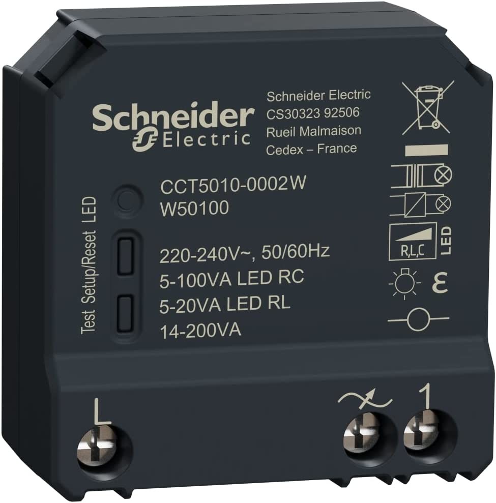

Är det någon som vet vad det kan tänkas vara för skillnad på Schneiders dimmerpuck??
Verkar finnas med 2 olika artikelnummer: CCT5010-0002 och CCT5010-0002W
Den tidigare brukar ligga på runt 620:- och den andra finns bl.a. hos Amazon för 472:-
Jag är på jakt efter ett antal och skiljer det bara i pris blir det lätt val denna gången.
Någon som vet??

Blev nyfiken och googlade, https://github.com/Koenkk/zigbee2mqtt/issues/14749
Den tråden handlar iofs om en puck som registrerar sig som en 01 istället för 02W. Men enligt författaren skall 02W ha stöd för bluetooth (troligen används det bara vid registrering). Men jag hittar inget om bluetooth i specen för 02 som finns i länken till elbutik.

Det är bara CCT5010-0001 som har BT, den har dessutom utgått 2 år sedan.H hempularen skrev:Blev nyfiken och googlade, [länk]
