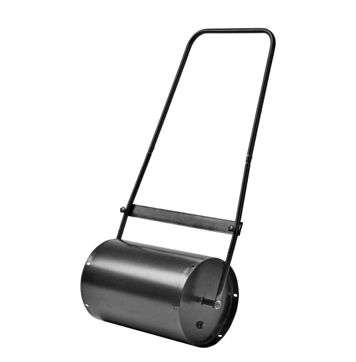

Vi har nyligen dränerat och bygger nu en pool och sen altan. Massorna sprider vi ut över tomten. Just nu är det väldigt blöt mjuk lera. Kan man använda en vält för att trycka till marken? Tanken är att lägga på ett lager jord och sen så gräsmatta till hösten kanske. Jag skulle vilja kunna gå på marken utan att sjunka ned.
  • Handdriven trädgårdsvält i metall med handtag, används för att jämna ut och trycka till mark som lerig jord inför gräsmattsläggning.
Nej den välten du visar på bilden gör ingen nytta alls för att få det stabilt. Leran behöver torka och då kommer den bära. Men du gör klokt i att få det så jämnt som möjligt innan det torkar och där kanske välten kan komma till pass.
När du sen ska lägga på jord rekommenderar jag att du sår gräset direkt för att inte ogräs ska ta över innan gräset etablerar sig.
