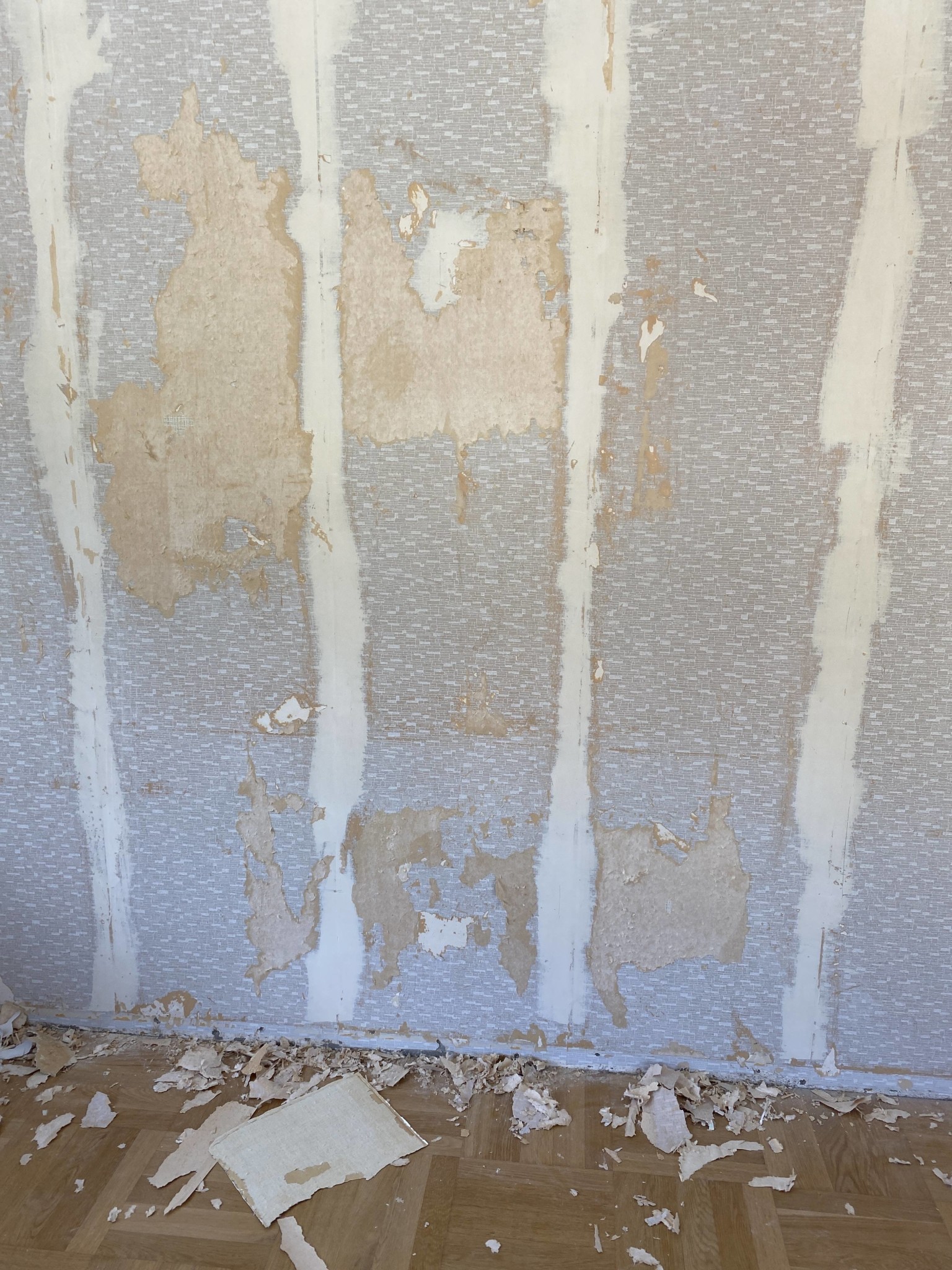

Det finns en risk att luddet släpper när man blöter upp det med tapetklister, du kan prova att lägga på klister utan tapet och se hur det uppför sig, eller måla med billig färg som primer
Bästa svaret

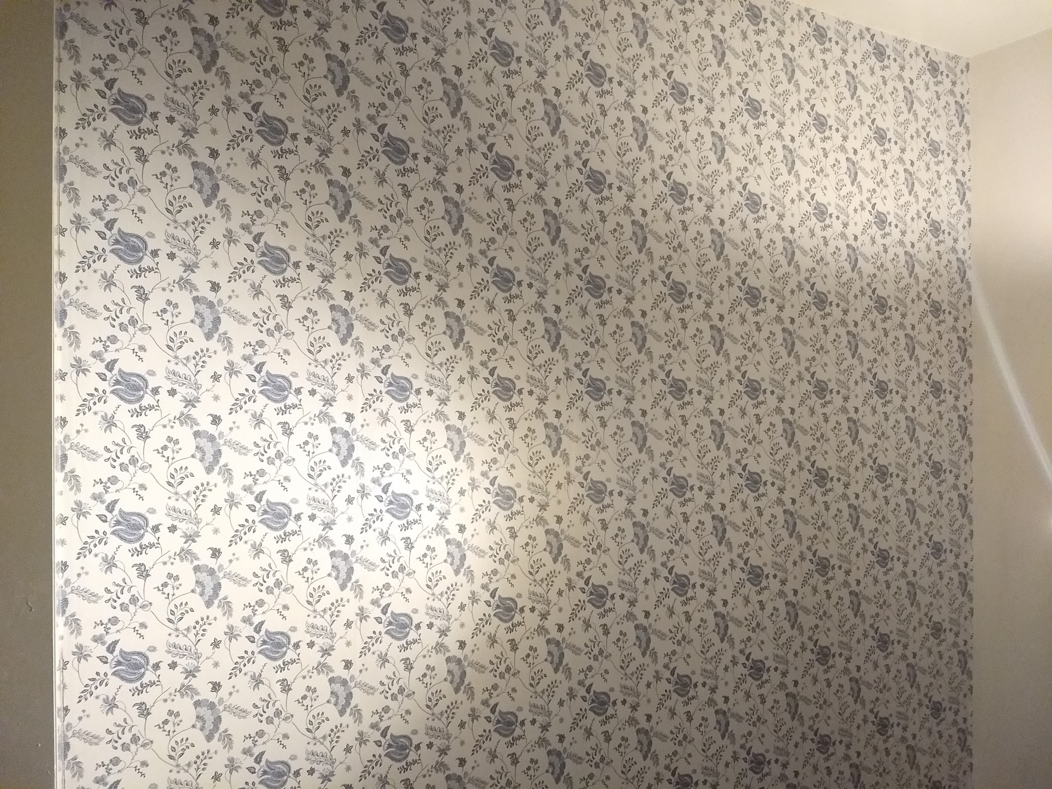

Jag tapetserare nyss köket med massa ludd från en gammal tapet som jag rev ner. Försökte först att slipa med sandpapper men det blev bara massa nytt ludd. Då körde jag på iallafall. Tapetserade en easy-up tapet (från rusta) non-woven lim (från Bauhaus). Easy-up tapeterna är tjockare än papperstapeter och lyser inte igenom. För den tapeten jag hade gick det jättebra. Blev fint!
  • Vägg klädd med ny tapet i mönstrad design med blad och blommor i ett renoverat kök.
