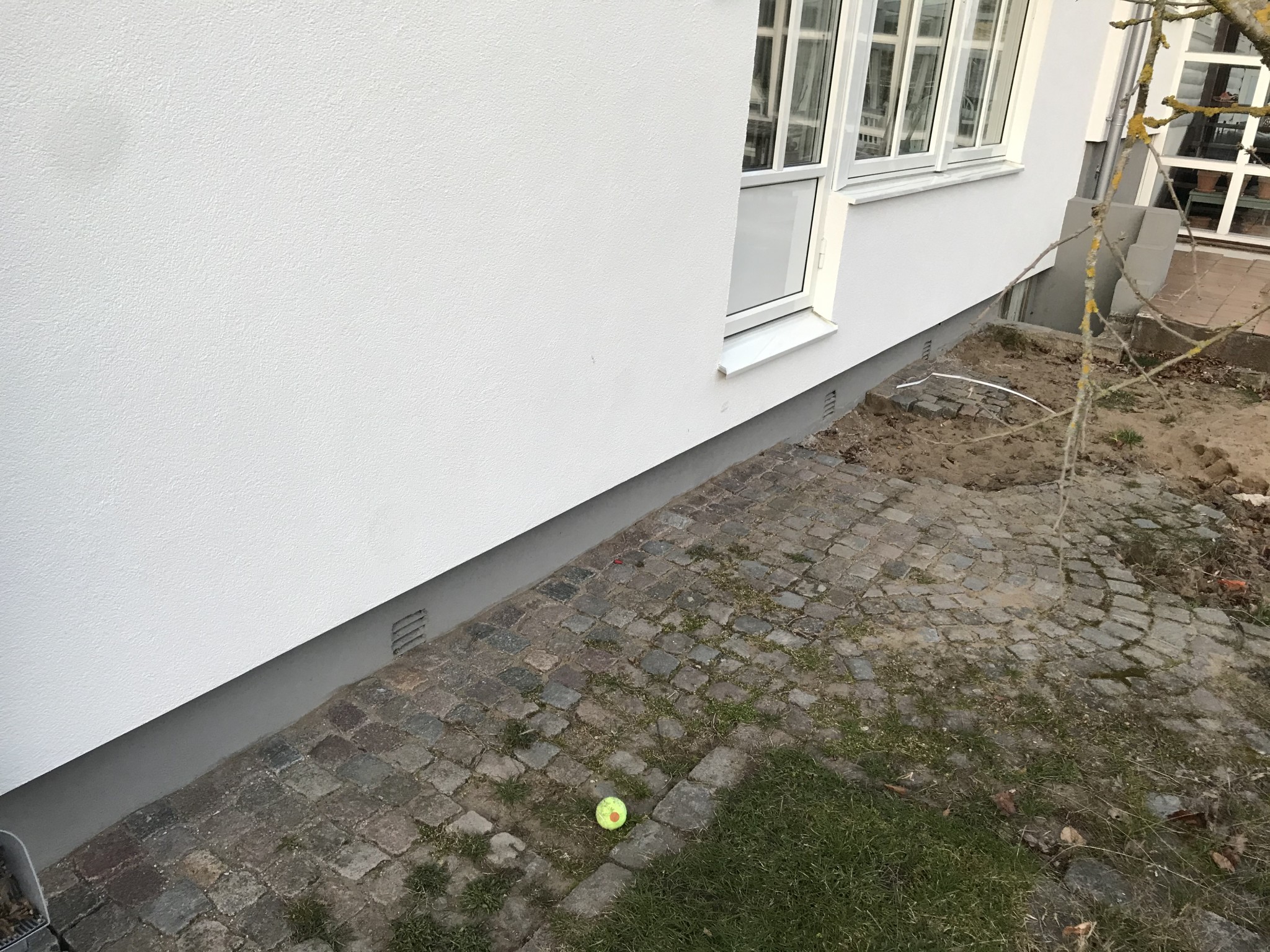

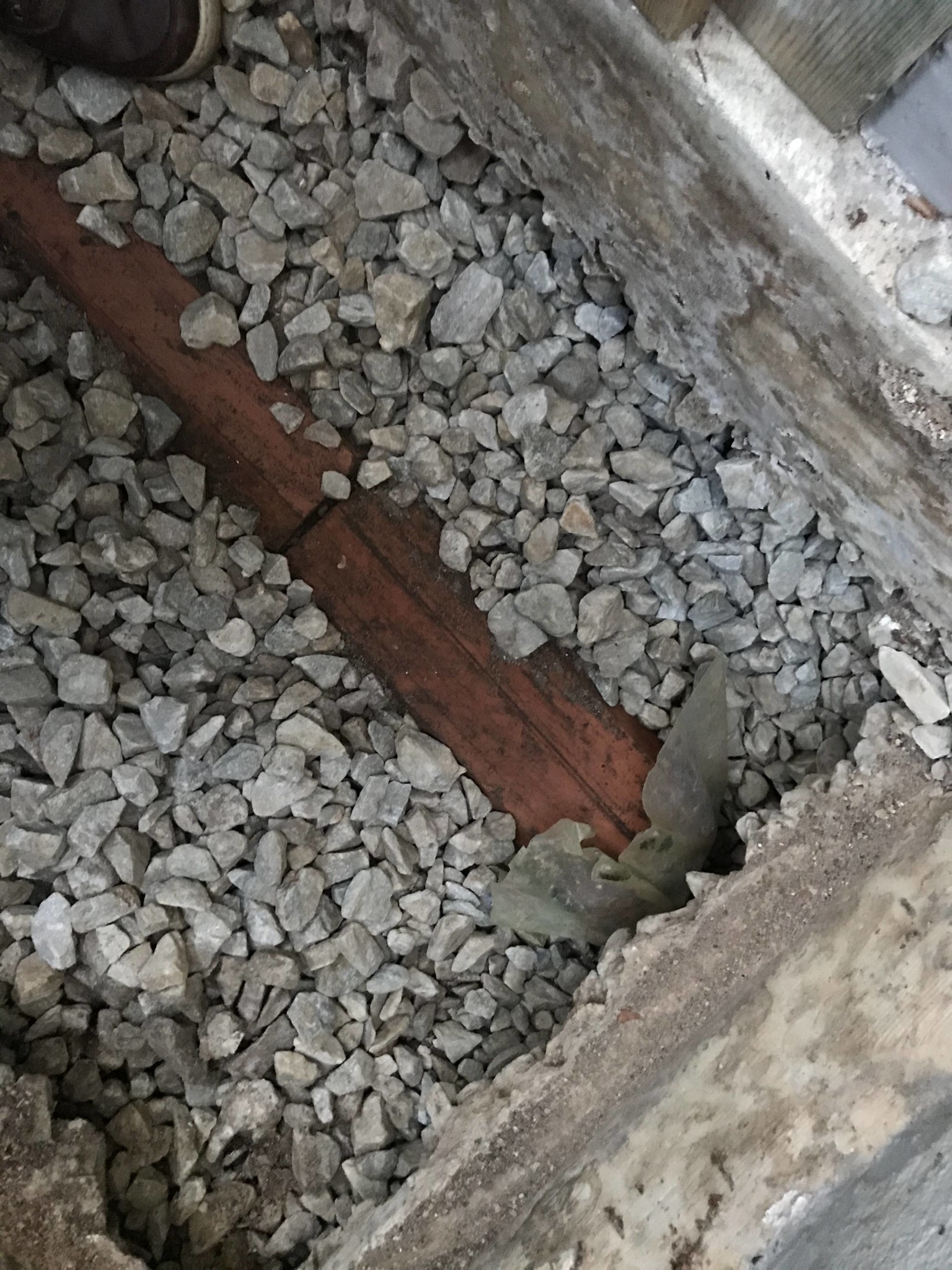

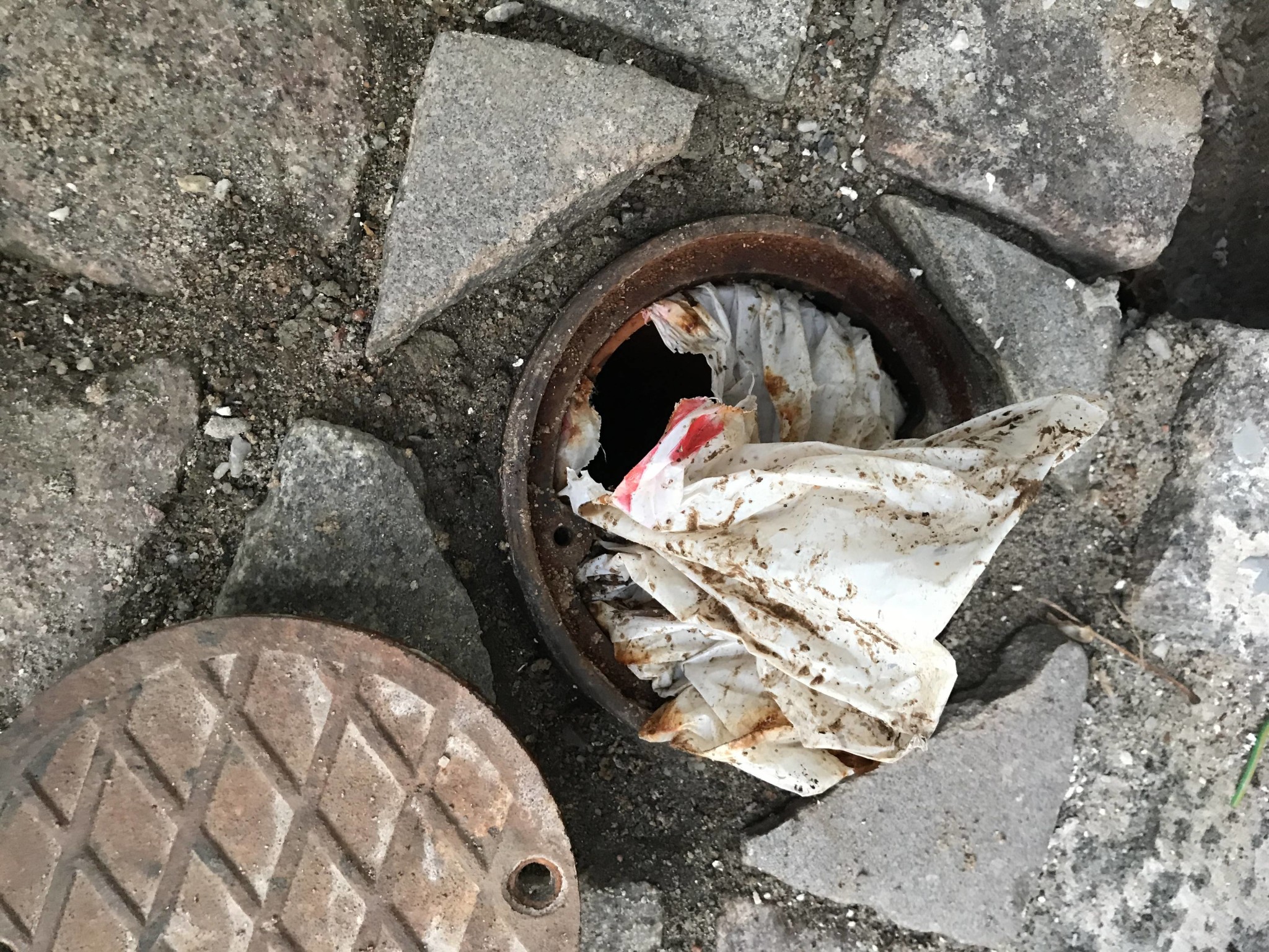

Kring en tillbyggnad från 90-talet har vi dräneringen modell keramik-krukor. Tillbyggnaden vilar på krypgrund. Jag har nu grävt fram slutet på dräneringen som finns i en stenkista vid ingången till krypgrunden. Det finns ett lock till början av dräneringen som jag öppnat. Jag har spolat några liter i denna utan att det tömmer sig i slutet vid stenkistan. Vi ska nu bygga trall (o pool) över dräneringen. Krypgrunden är torr (makadam o plast). Marken består av lera. Funderar på att dränera om den sista biten som kommer att täckas av trall, men övrig del av keramik dränering måste finnas kvar o ledas om. Kan jag spola igenom den gamla dräneringen med högtryckstvätt?

Några liter...... Hur långt skulle det rinna innan stenkistan?

Varje sida på tillbyggnaden mäter ca 8 meter och kortsidan ca 6 meter så totalt ca 22 meter.
