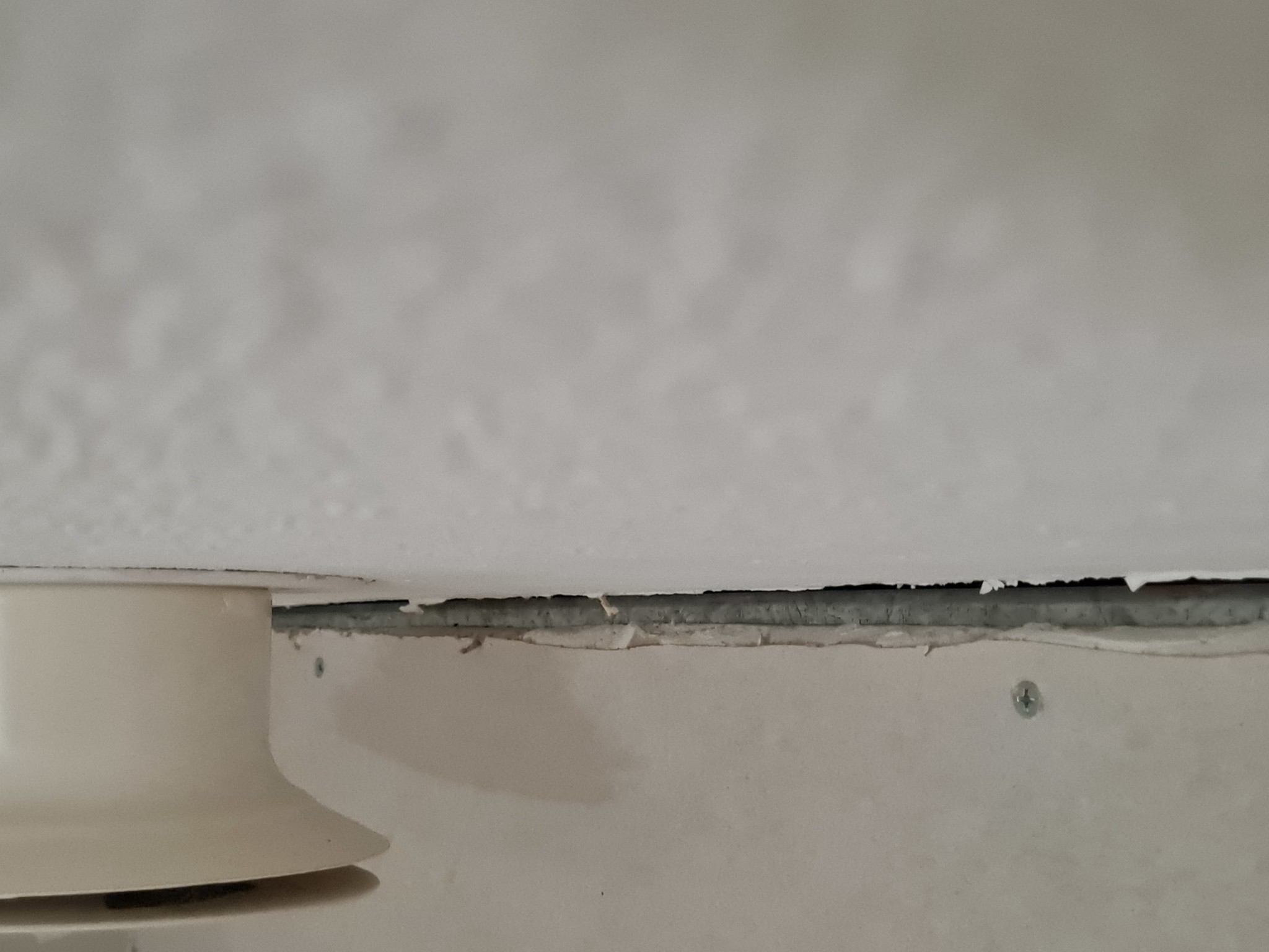

Roffe_riff #1 Medlem · Västerbotten · 376 inlägg 1 dec 2022 21:35 Roffe_riff Medlem Västerbotten 376 inlägg 1 dec 2022 21:35 #1 Fått höra att jag bör sätta smyglist. Men går de att spackla? 1-2cm hög, en gipsskiva djup. Mvh Inloggade ser högupplösta bilder Logga in Skapa konto Gratis och tar endast 30 sekunder Inloggade ser högupplösta bilder Logga in Skapa konto Gratis och tar endast 30 sekunder #spackla
Anders243 #2 Medlem · Östergötland · 1 193 inlägg 1 dec 2022 21:41 Anders243 Medlem Östergötland 1 193 inlägg 1 dec 2022 21:41 #2 Det borde gå bra att spackla med gipsputs/bruk. Vispa till konsistensen av hårt vispad grädde och peta in i springan med spackelspade. Gipsputs/bruk finns på 20-25kg säckar på de flesta byggvaruhus.
