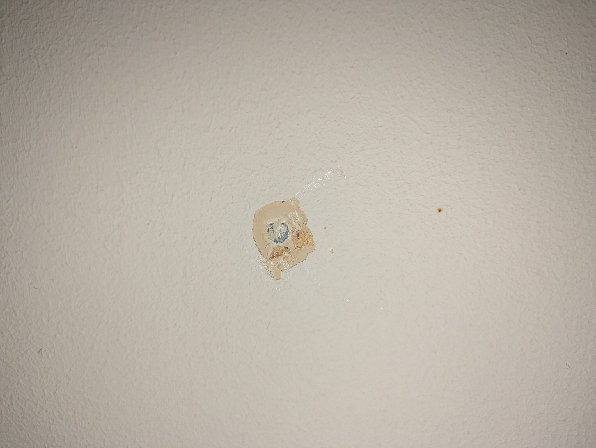

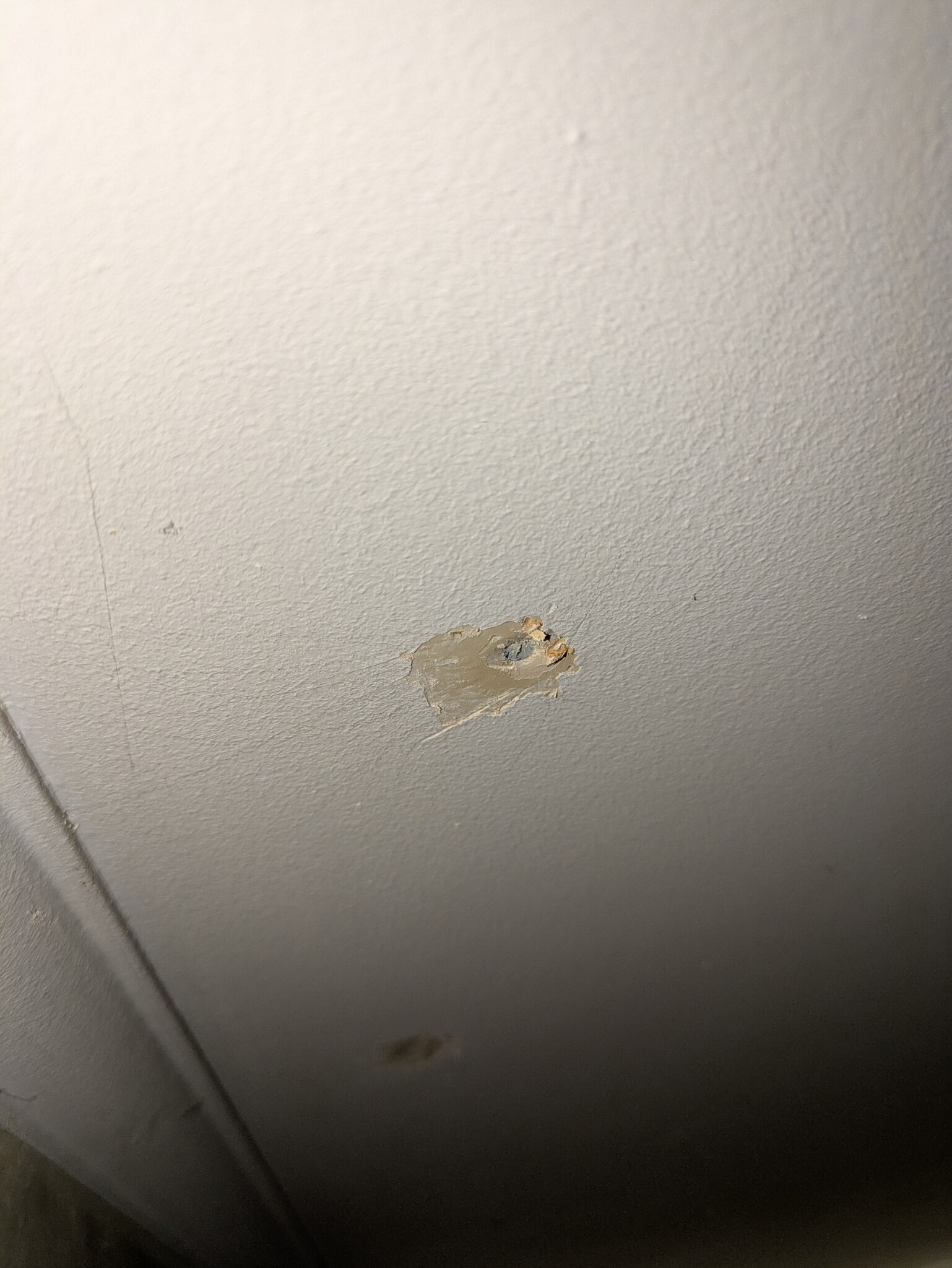

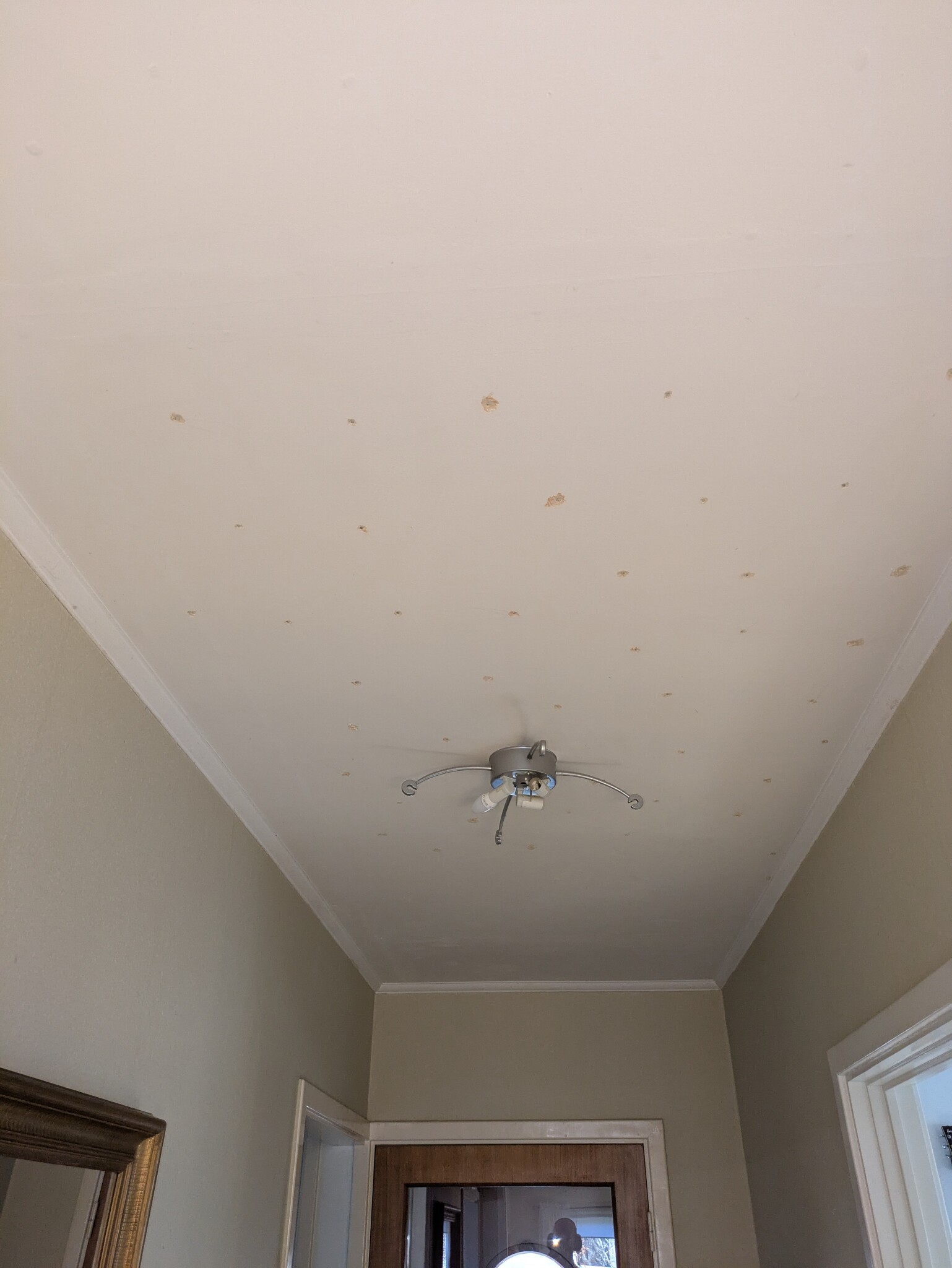

Innertaket är original gipsskivor från 60talet målade med någon färg. Det släpper runt spikhuvudena som jag nu går runt och hackar loss. Sen punktspacklar jag dessa.
Vet ej vad det är för färg som sitter där idag? Men min fråga är om det kommer gå att rullspackla över och sen måla?

Verkar vettigt. Men det är en poäng att kolla upp varför det släpper. Och åtgärda det innan man spacklar/målar
Ja det skall gå.

Färgen verkar bara släppa över spikhålen, vet inte om det är spackel eller färg som gett upp efter 60 år...
Okej men tack för svaret. Då fortsätter jag med planen att rullspackla 🙂
