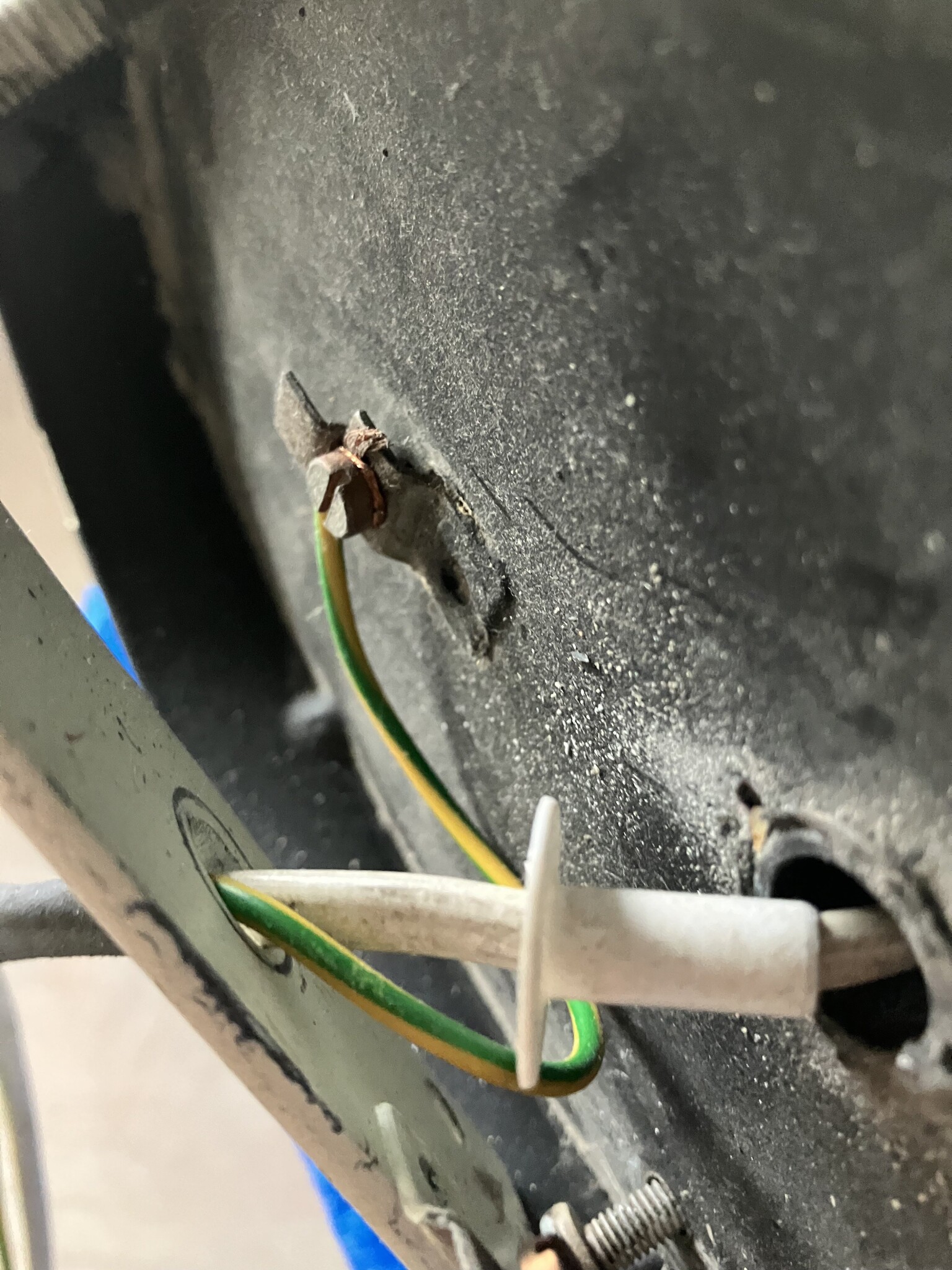

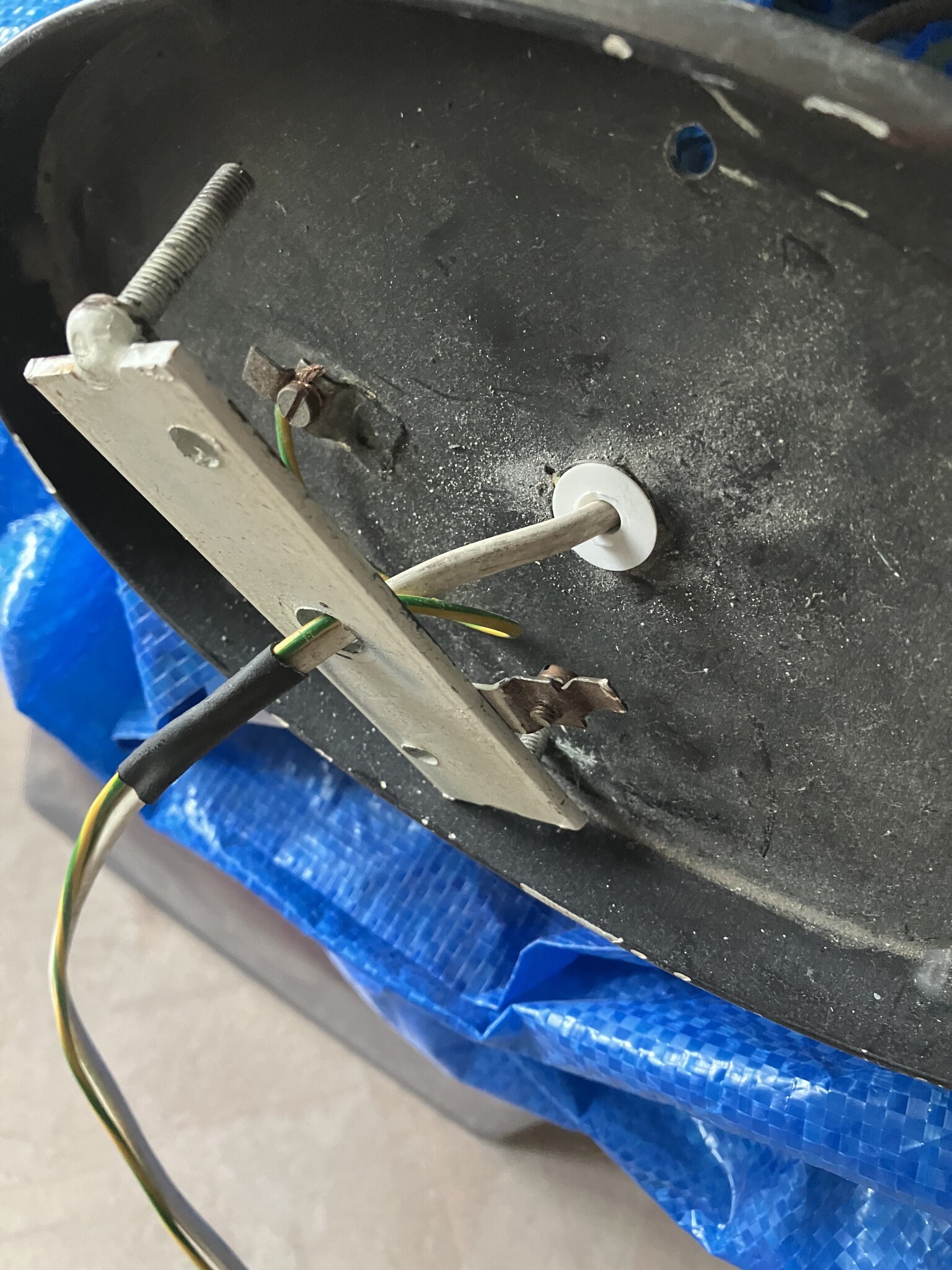

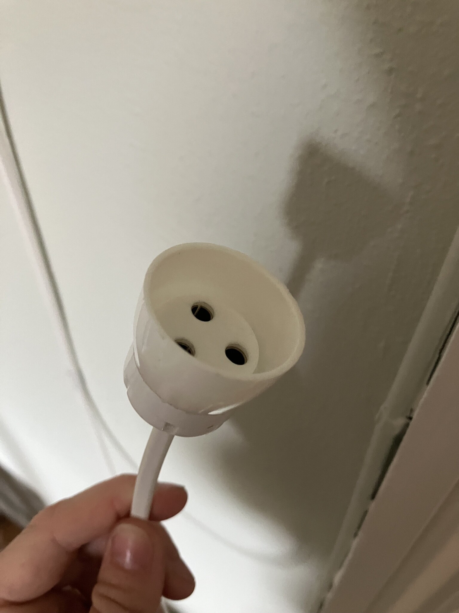

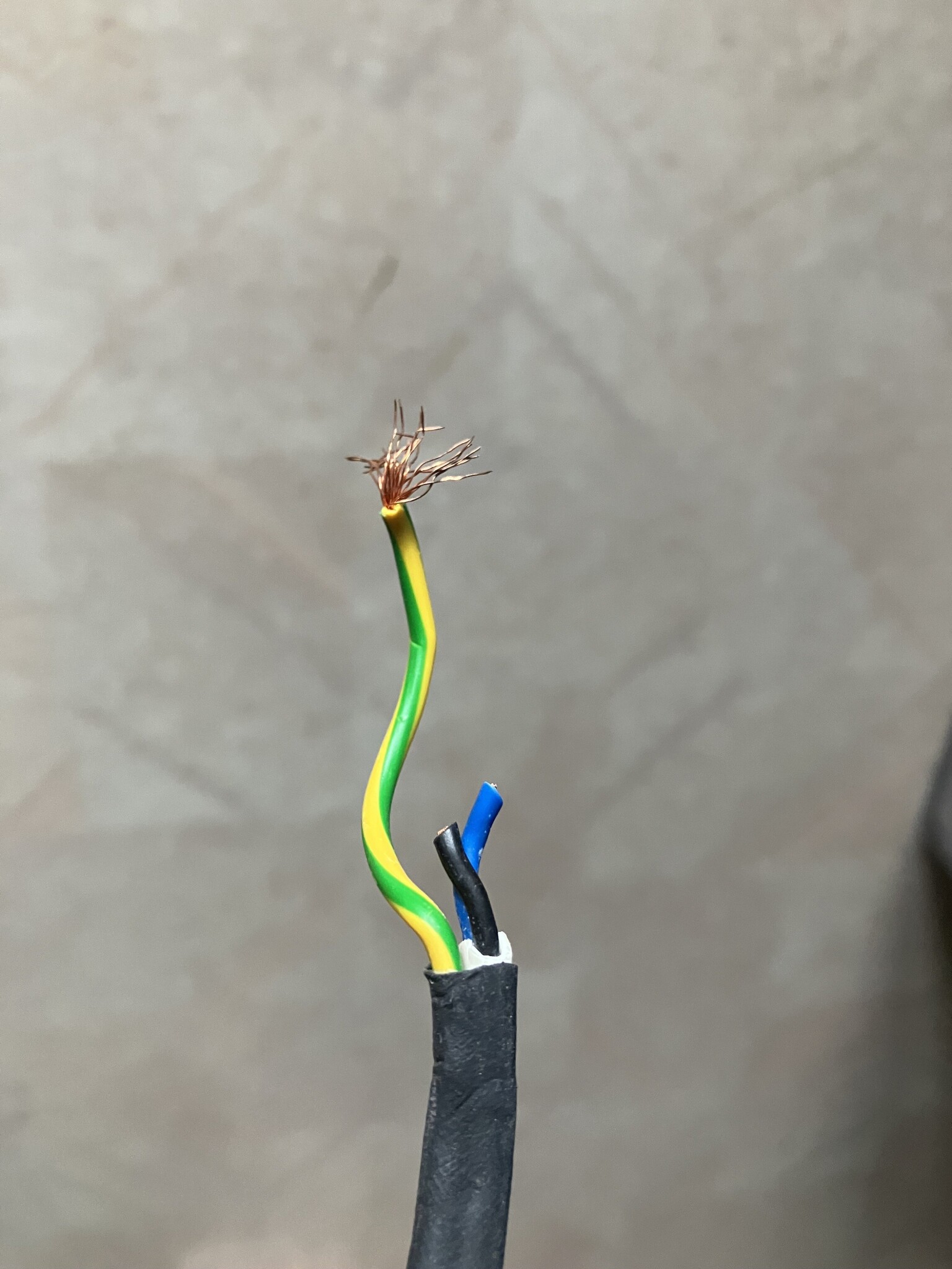

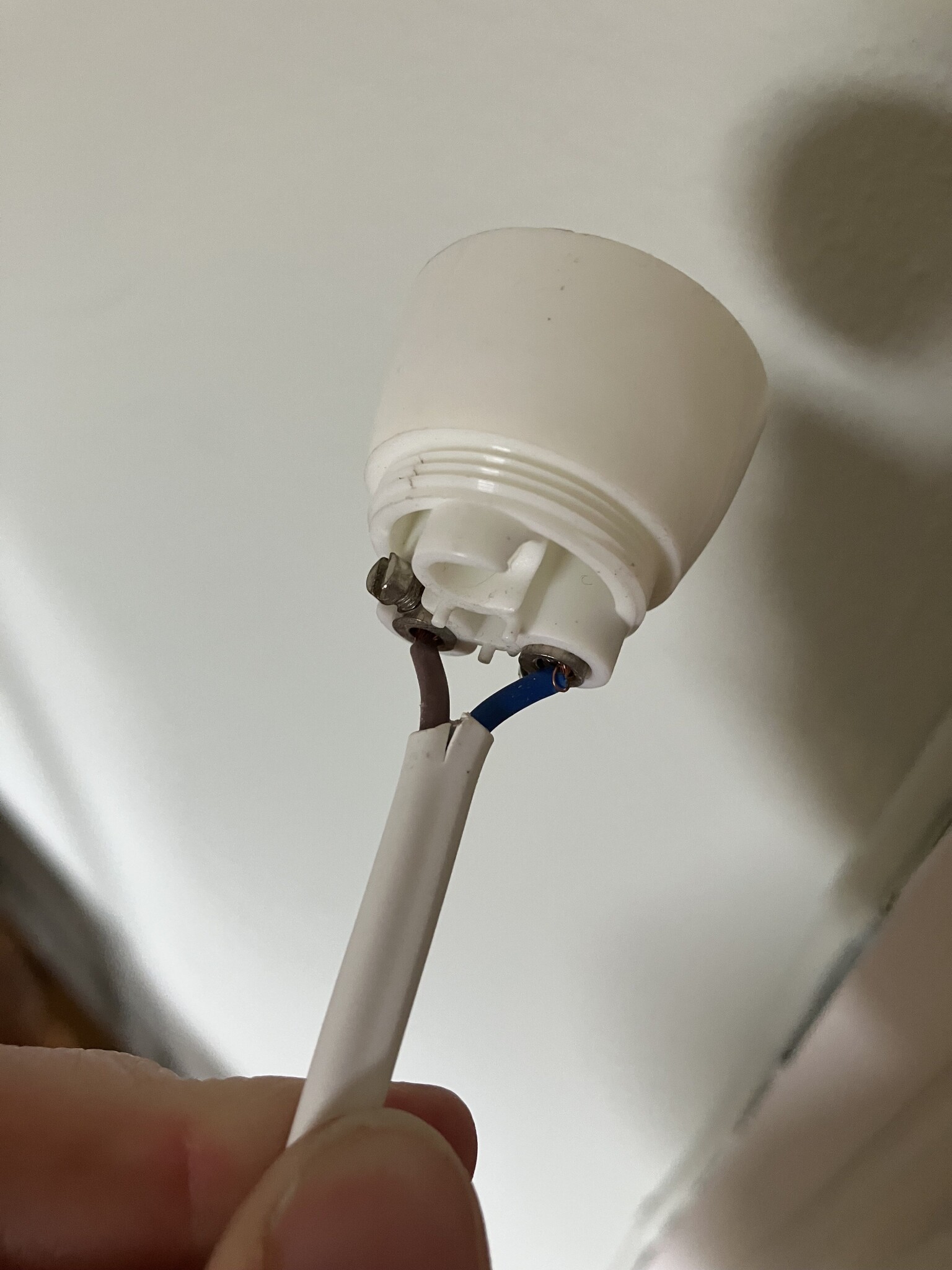

Jag skulle vilja sätta upp en taklampa i vardagsrummet. Taklampan har idag ingen stickpropp, men lampan ser av sladdarna att döma ut att vara jordad. Eluttagen i vardagsrummet är ojordade (gammalt hus). Är det okej att sätta på en ojordad stickpropp på den jordade lampan och koppla in den i det ojordade uttaget? Eller är det enda lämpliga alternativet att sätta på en jordad stickpropp på lampan och sätta upp lampan i ett av rummen med jordade uttag istället?
(Jag bifogar bilder på lampans sladdar samt på det ojordade uttaget för taklampan.)
Tacksam för råd!

Nej, ska du montera en stickpropp så är det enda rätta en jordad stickpropp. Man måste ta hänsyn till att armaturen flyttas till ett rum med jordade uttag. Armaturen ska fungera i båda typerna av rum utan modifiering.
Muddi Haff och 3 till
varför inte sätta en jordad stickpropp på lampan? den passar ju ändå i det ojordade uttaget.

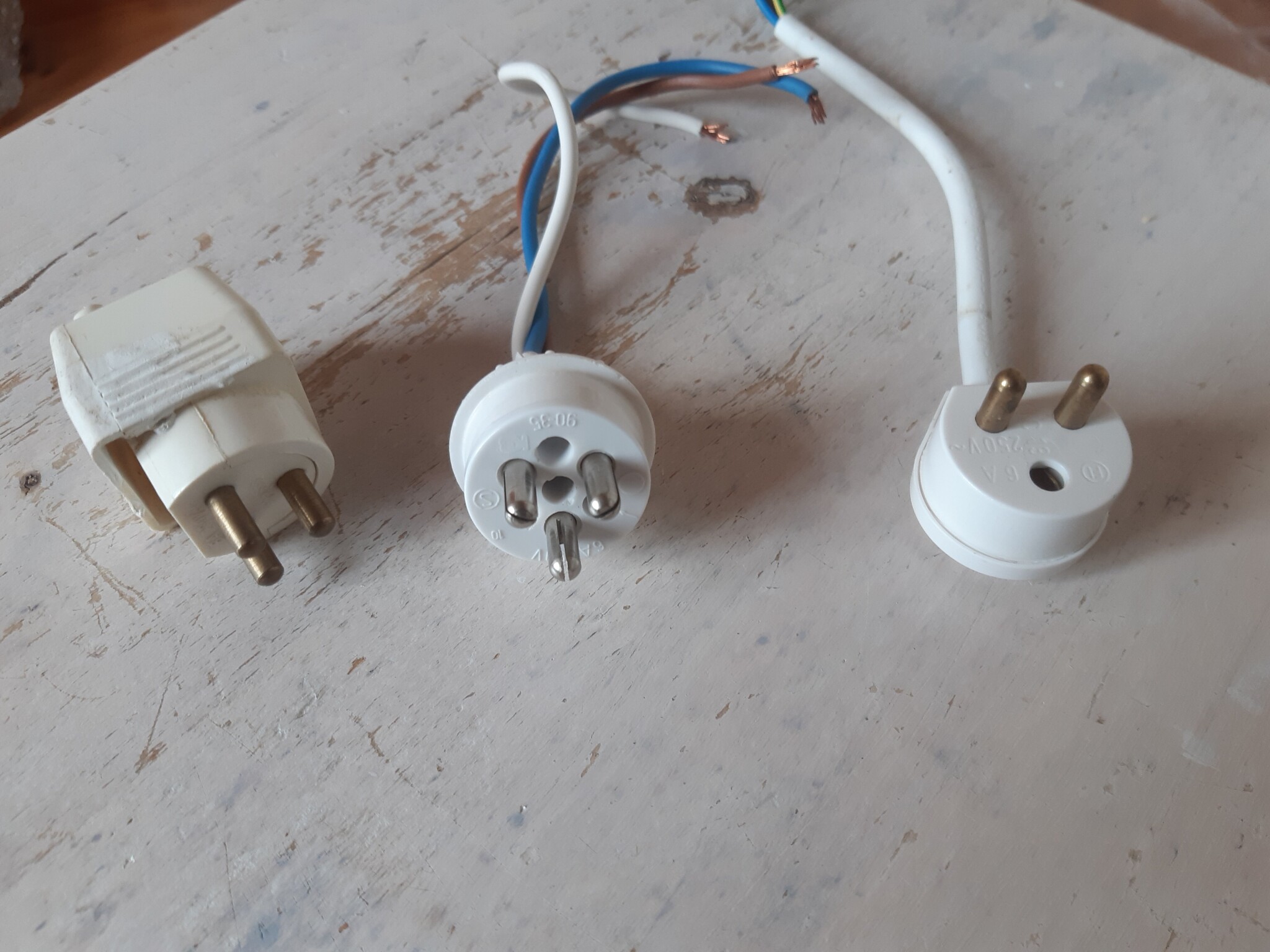

Det där är en gammal kronkontakt där hanproppen kan sättas hur som helst. Blir livsfarligt om jordtråden ansluts på hankontakten.
Byt till en modernare kontakt som inte kan sättas i fel. Tyvärr går det snart inte att hitta de runda längre eftersom det numera ska vara de nya DCL.

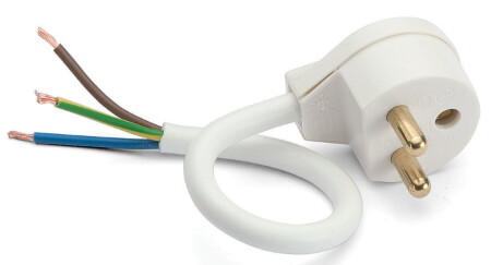

En lamppropp av denna typ passar och fungerar fint i lamputtaget på bild. Ingenting farligt händer.

Varför sitter lampkontakten på en SKX apparatsladd? Vad finns i andra änden? Installationen i rummet bör kanske ses över.
I sakfrågan så är det som sagts helt korrekt att sätta en jordad stickpropp på lampan.

Den där blir toppen. Se till att anslutningarna blir välgjorda och att du inte klämmer någon ledare vid återmonteringen.
K KajsaKvack skrev:
Varför det sitter en SKX-sladd kan jag inte svara på,
Visa gärna en bild där man ser helheten för bild 4/5. Alltså sladdens båda ändar och hur/var den är inkopplad.
Jag tänkte om man råkar ha en av de första två och kopplar in jord i en av pinnarna så blir det farligt. Den tredje till höger är ju OK.
För övrigt är den gamla kronkontakten olämplig att använda eftersom den saknar dragavlastning. Lätt att man råkar dra ur kabeln när man drar isär kontakterna och så har man 230 volt i handen (om man inte stängt av strömmen först).
Tre olika eluttag; från vänster två äldre modeller, till höger en modernare med två stift utan jordkontakt.

De första två är inte jordade lampproppar, men visst kan man koppla fel med en sådan.
