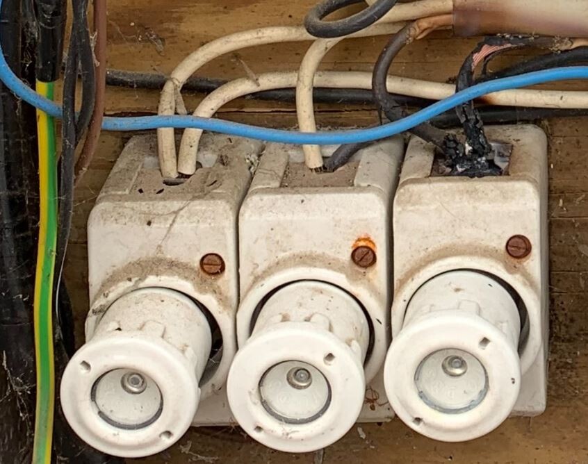

W Weimik skrev:
menar du att förslaget att byta till lägre säkringsstorlek för att se om man skulle klara en nedsäkring av abonnemanget är fel?
Ja, definitivt ja.
Som jag skrev kan man ligga kontinuerligt med en överlast på uppemot 50 % utan att säkringen löser. Men den blir varm, brännhet. I det långa loppet riskerar man värmeskador i säkringshållaren och dess anslutningar.
Dessutom, att ligga på nära gränsen utan att veta om det kommer oundvikligen att visa sig en smällkall vinternatt när bara "lite extra" värme är igång. Det är inte då man vill gå ut och byta en brännhet säkring.
Jag har ingen info om att värmeskadorna på denna bild är orsakad av överlast, men det visar vad som skulle kunna hända.
Så man kan inte "prova" genom att säkra ned, det är helt förkastligt. Man måste göra åtminstone som TS gör, en bedömning av sin grundlast. Att sedan vattenkokaren och spisen överbelastar är ok för det är tillfälligt.

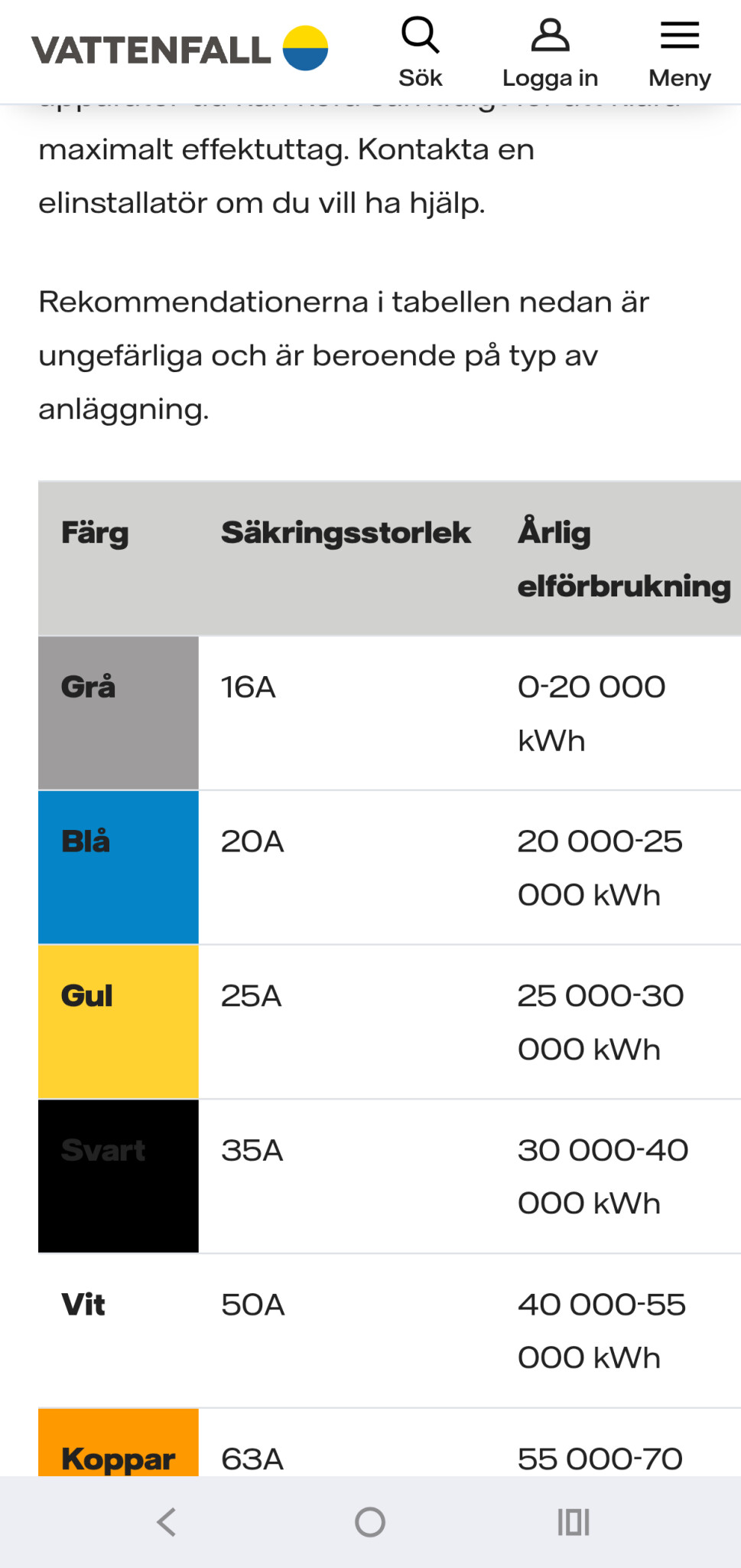

blackarrow blackarrow skrev:
Så här skriver Vattenfall
[länk]
"Rekommendationerna i tabellen nedan är ungefärliga och är beroende på typ av anläggning".
Troligen går det bra,men man måste göra sin hemläxa genom att kolla belastningen på de olika faserna.
