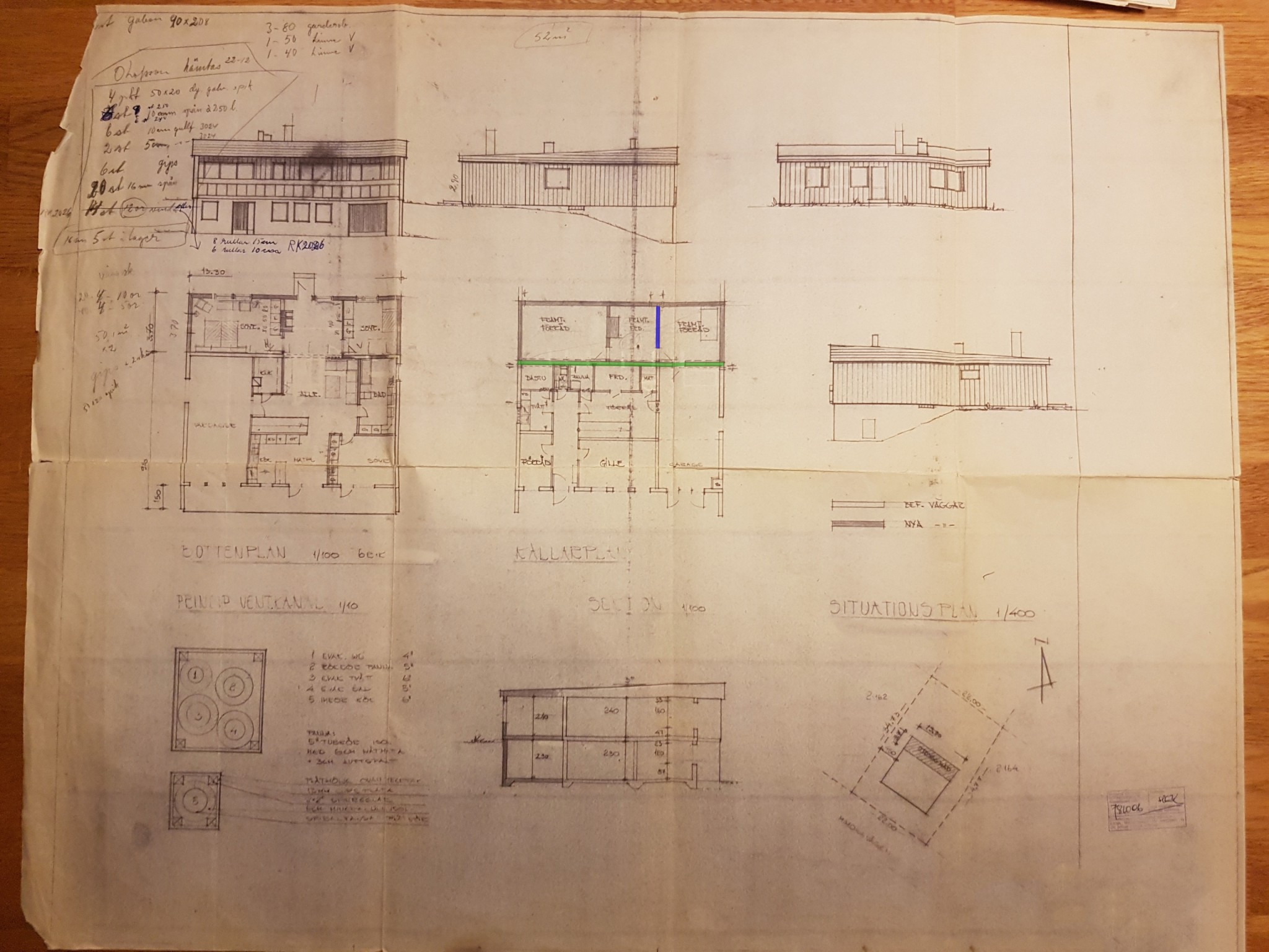

Jag har ett suterränghus som byggdes runt 1970. Runt 1978 bestämde dom för att bygga ut huset med totalt 3,70m (både källare och ovanvåning). Källaren som byggdes ut delades upp i 3 mindre rum. Nu är det så att jag vill ta bort en av dessa väggar och göra ett av de mindre rummen till ett större rum.
Jag är ingen expert på detta men här är mina tankar kring det hela.
Det ska inte finnas någon direkt tyngd på väggen uppifrån då balkarna för ovanvåningen bör logiskt gå mellan den gamla och nya ytterväggen. Det enda jag kan sa att denna vägg kan ha för funktion är att stötta ytterväggen så den inte rasar in. Då jag inte har några kunskaper om vad en vägg klarar av så kan jag inte svara på detta och behöver er hjälp och expertis vad ni tror om väggen.
Jag markerade väggen som jag vill ta bort med blå färg och den gamla ytterväggen med grön färg.

Tas inte kraften från takstolar och bjälklag ner på den väggen så är det bara marktrycket kvar, som du skriver. Jag skulle dock göra ett litet inspektionshål och titta upp för säkerhets skull. Man hittar roliga lösningar ibland. Då känns tryggare att gå på med storsläggan när man har full koll.
Jag har en källarvägg i ett liknande hus som har längre spännvid än ditt rum, utan mittstöd i form av tunga väggar. Murad leca i ytterväggen. Det lär inte vara några problem och jag skulle själv våga riva den efter att ha kontrollerat ovanstående. Skulle marktrycket ha någon påverkan så är det över tid, du skulle kunna ta ett kontrollmått att följa upp eller bara hålla uppsikt efter sprickor. Vill du ha hängslen och livrem så kan du bulta fast en pelare i golvet mot väggen och dra en ribba mot den gamla väggen. Men då får du ju inte en slät fin vägg som du kanske är ute efter, går att göra snyggt det med annars.

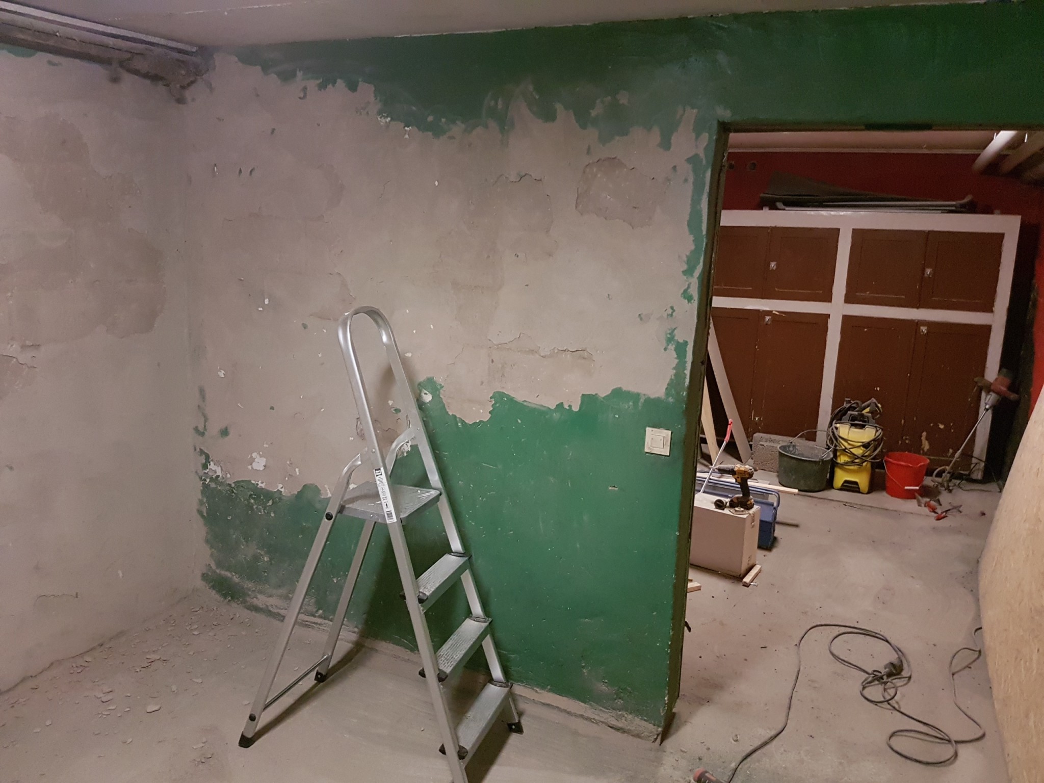

Det finns en spricka i ytterväggen i rummet till höger om mellanväggen. Jag misstänker att den sprickan är ifrån en sättning av huset. Kanske är klokt att åtgärda den sprickan innan man river väggen.
Har ni några bra tips på hur jag kan kolla upp hur reglarna ligger så de inte går mellan mellanväggarna.

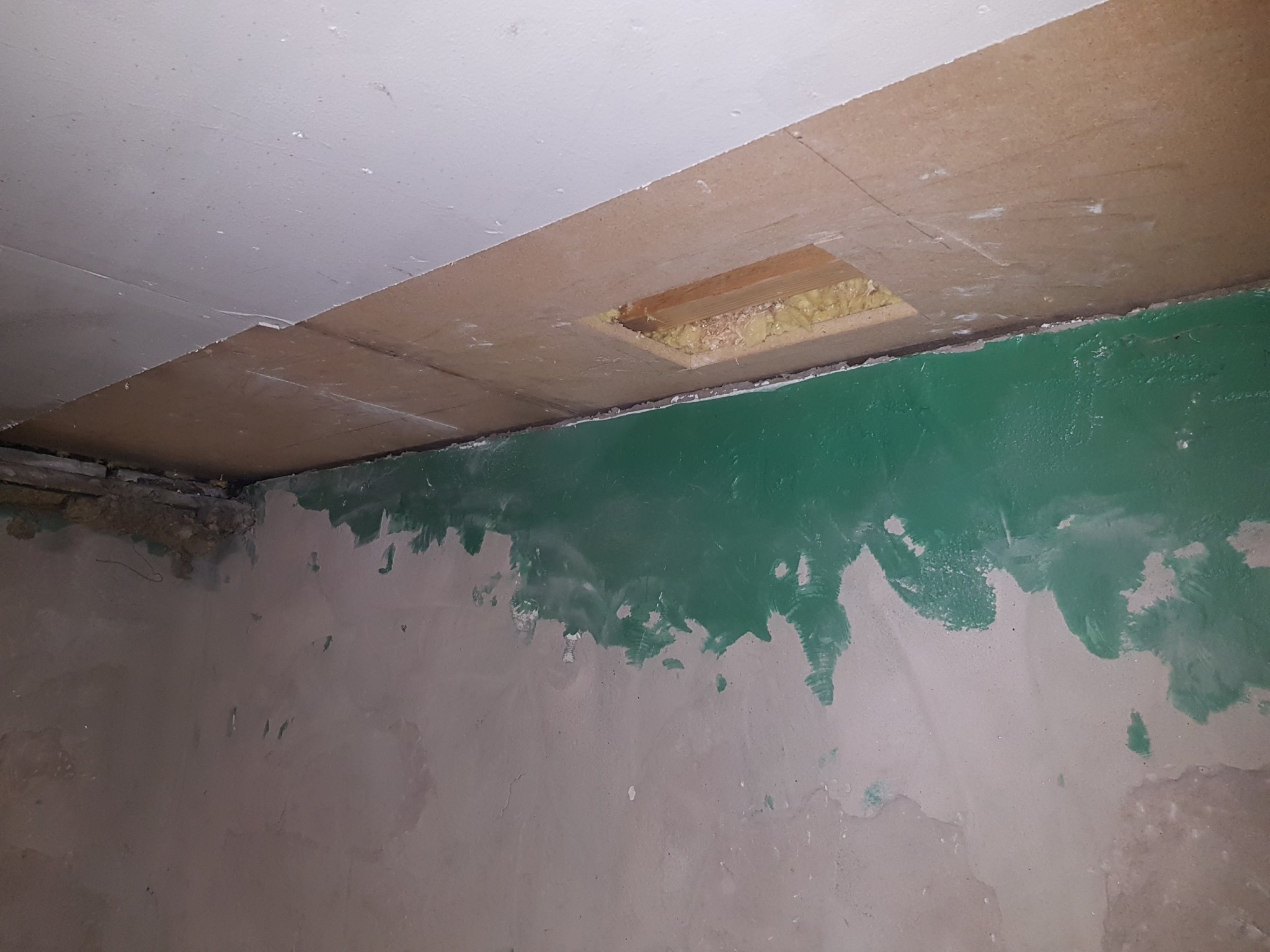

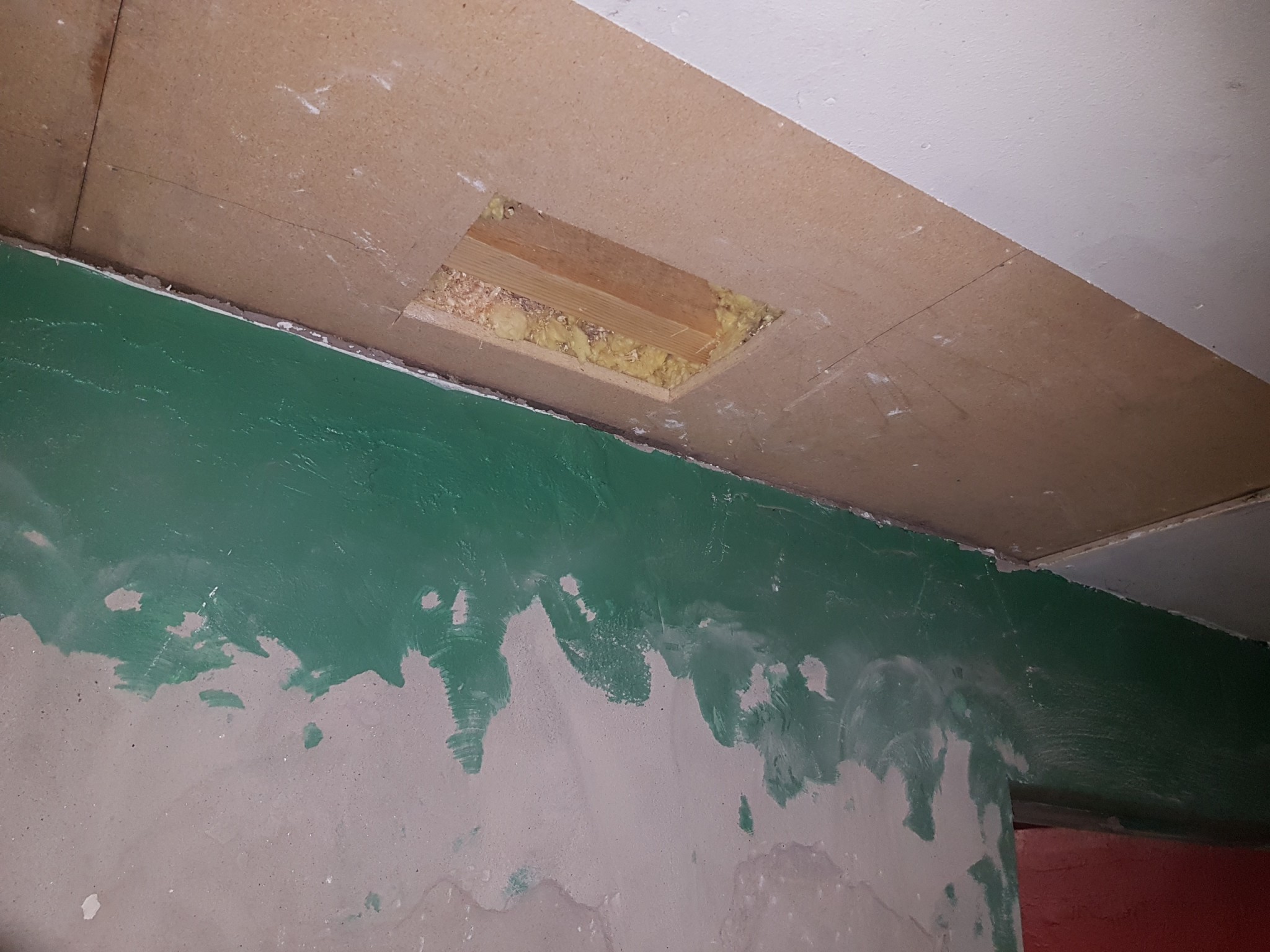

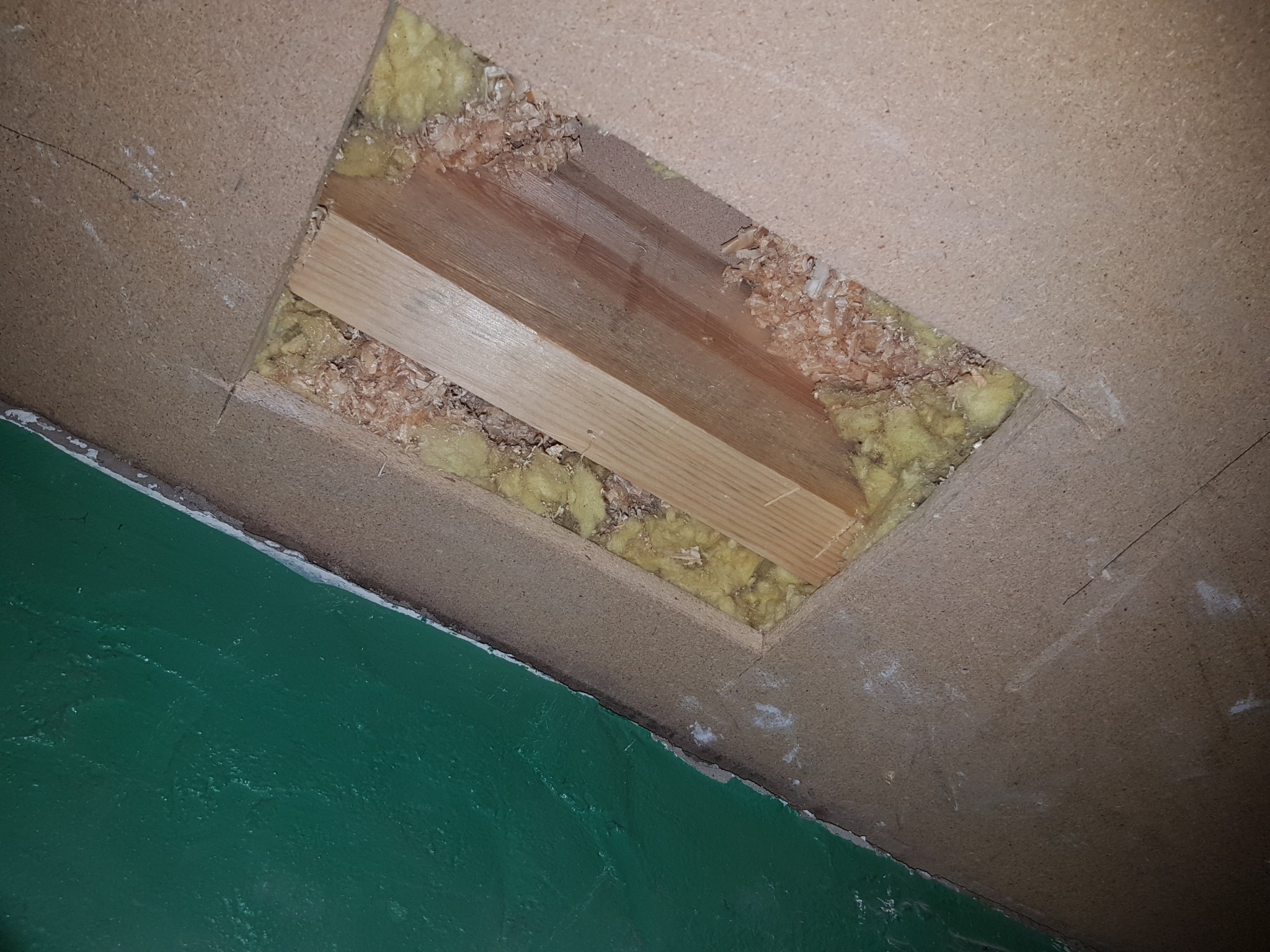

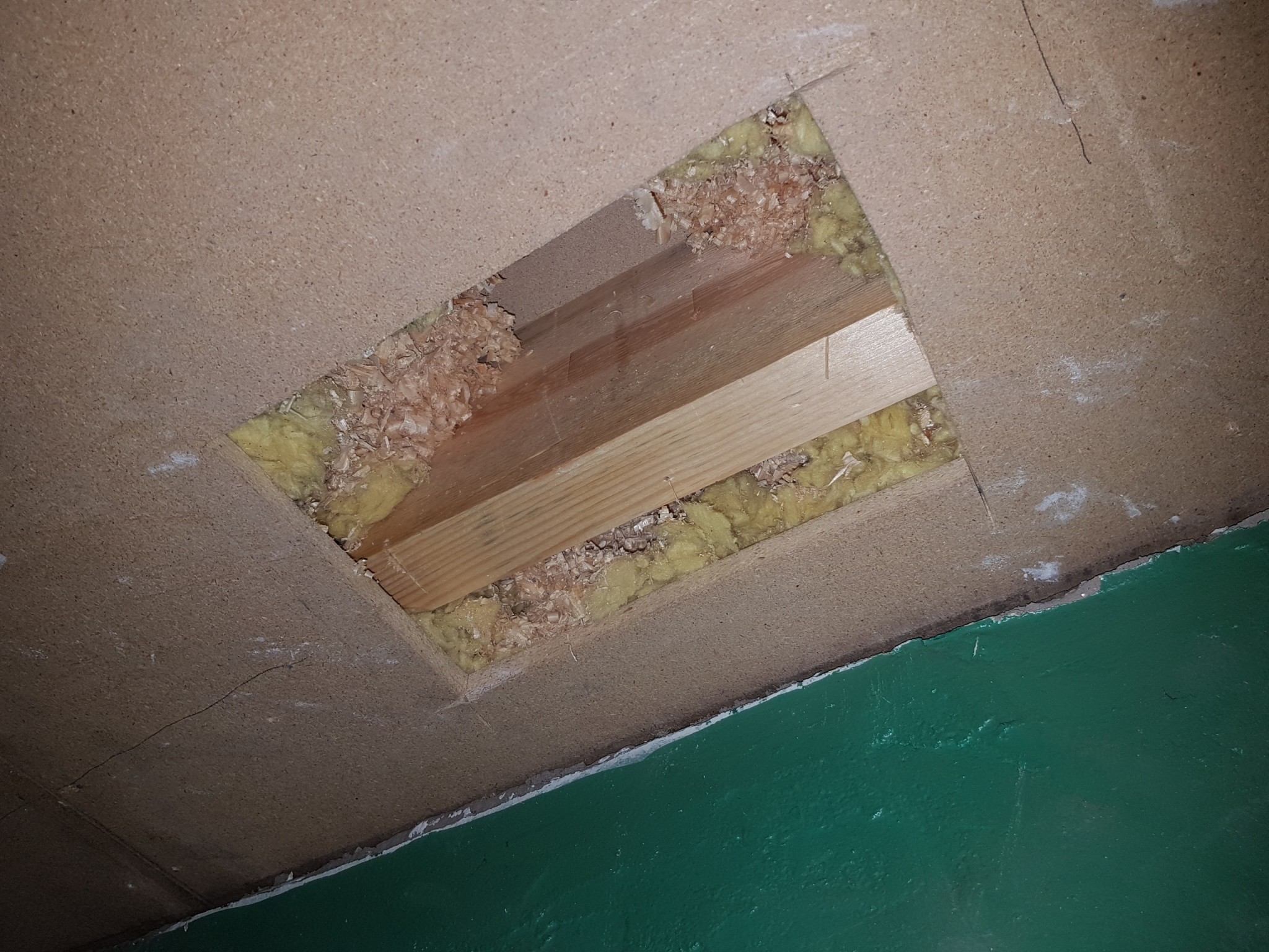

Jag tog hål i innertaket idag för att kika hur det såg ut.
Först var det ett lager gips, sen så var det en spånskiva. Bakom spånskivan var det mineralull som jag skräpade bort och fick då syn på denna rejäla bjälke. Spånskivan värkar dessutom ligga ovanpå väggen och fortsätta in i nästa rum vilket jag tycker tyder på att väggen var murad efter innertaket var monterat. Jag finner inga tecken på att något vilar på väggen. Ser ni något som jag inte ser?
Som du säger så ser det inte ut som att något vilar på just den väggen. Skulle dock bara vilja göra dig medveten om en av Finjas tabeller där dom ger en rekommendation på maximala tillåtna längd på en källarvägg utan en stödjande innervägg.
