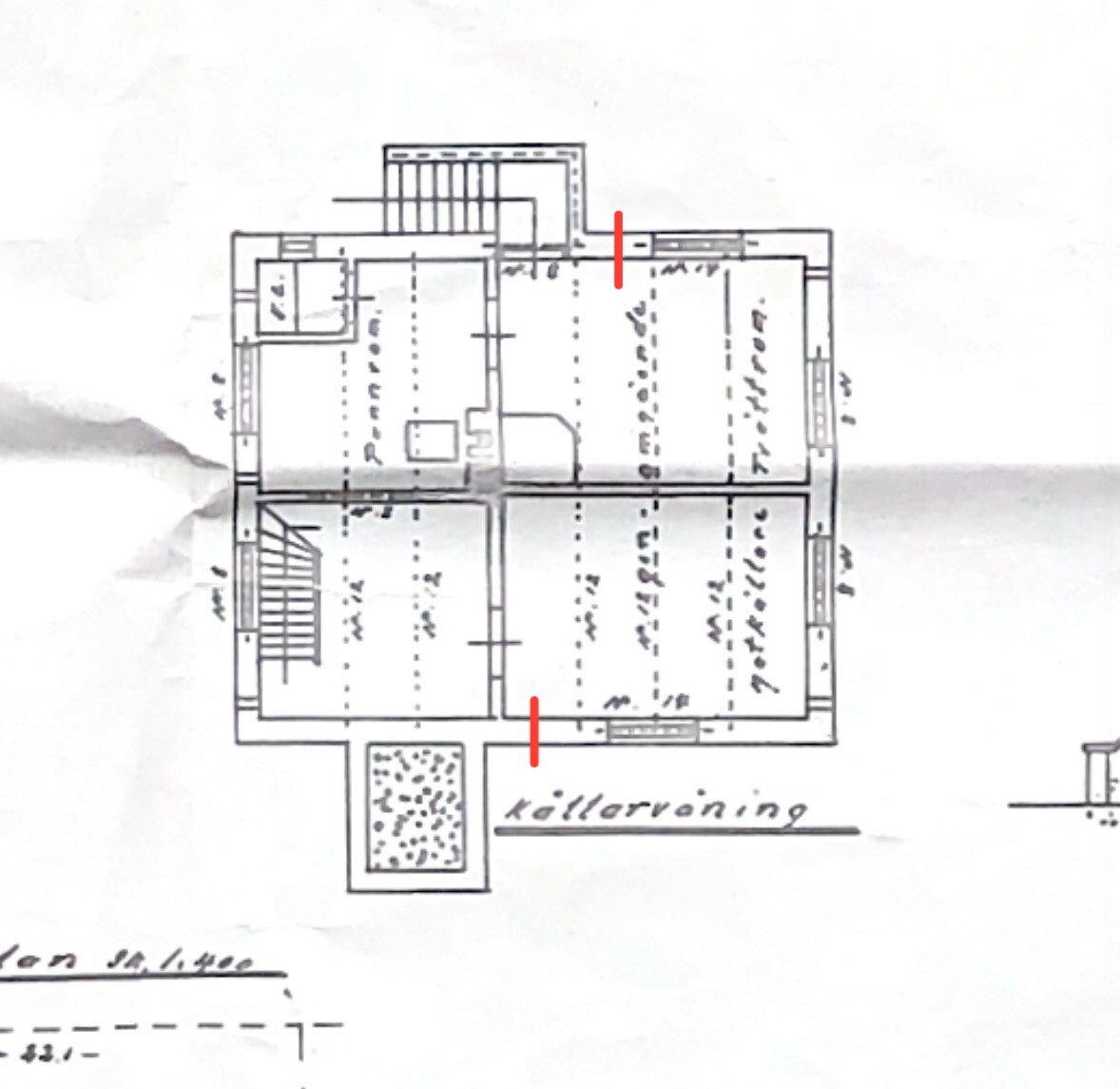

Funderar på att öppna upp 2 st hål i ytterväggen för friskluftventiler (110mm) i källaren (röd markering).
Grundmuren är betonghålsten och resterande våningar är tegel. Där jag funderar att ta upp hål vilar balkar (streckad linje) i närheten vilket gör mig lite nervös för hållfastheten.
Är detta ett riskfritt ingrepp eller bör jag tänka om?
  • Planskiss av källarvåning med röda markeringar för föreslagna ventilationshål i ytterväggen; balkar visas med streckad linje nära hålen.

Har precis samma fundering. Tänker att man kanske borde ta ett fyrkantigt hål genom att knacka bort en del av en sten istället så man begränsar påverkan av hållfastheten i övriga stenar.

En normal vägg i betonghålsten har inga problem med ett litet hål som 110 mm.

Det låter inte helt dumt. Kanske man då väljer att göra det under en ”överliggande” Sten så man får bärigheten runt.
Även om nu balken skulle ligga precis under? Väggen är minst 350mm tjock så det känns ju egentligen säkert.

Precis så jag tänkte, men jag är inte så haj på ventilation. Tänkte sätta ett fyrkantsgaller bara sen, ingen mer märkvärdig ventilation, eller måste man ha en kanal?

Du måste inte ha, men av egen erfarenhet så är det fler fördelar med ett rör. Alla våra ventilationshål utom de i badrummet är bara ett hål som är tillputsat och dessa kommer jag så småningom sätta rör i. De bli väldigt skitigt och svårt att rengöra, dessutom tänker jag att eventuell fukt och kondens stannar kvar i väggen om där inte ligger ett rör med fall utåt.
