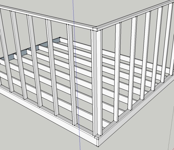

Hej alla byggare.
Jag hade tänkt renovera en sovstuga och nu undrar jag om jag kan regla som på bilderna.
Kommer jag stöta på några andra praktiska problem som jag skulle kunnat undvika genom att regla på ett annat sätt?
Jag har tänkt att sätta en takstol på gavelväggarna i stället för att regla hela vägen upp.

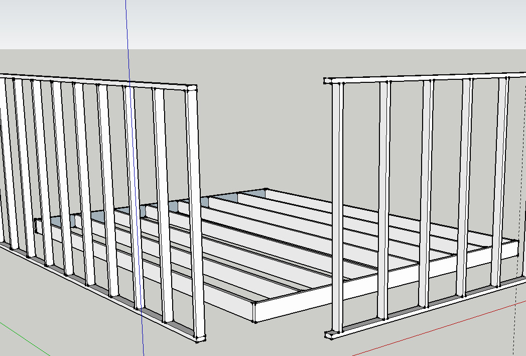

Först ett golv med isolering och blindbotten, sedan spikar jag ihop resvirke.
Sedan ställa upp väggarna och loda in dem.

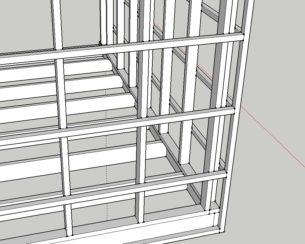

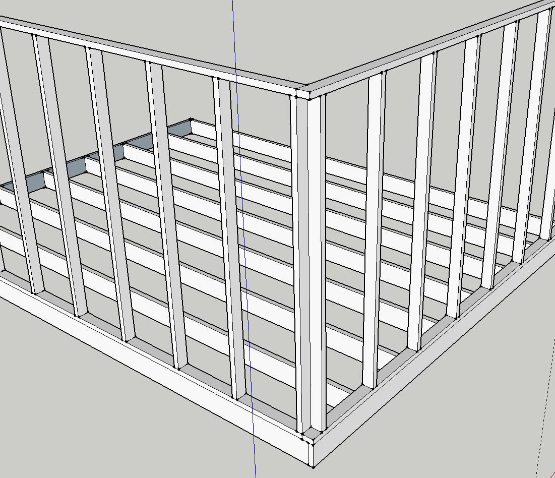

Sedan regla 45x45 och ha en hörnregel för att fästa i och få vindpappen snygg.
Alla förslag till förbättringar emottages varmt!
