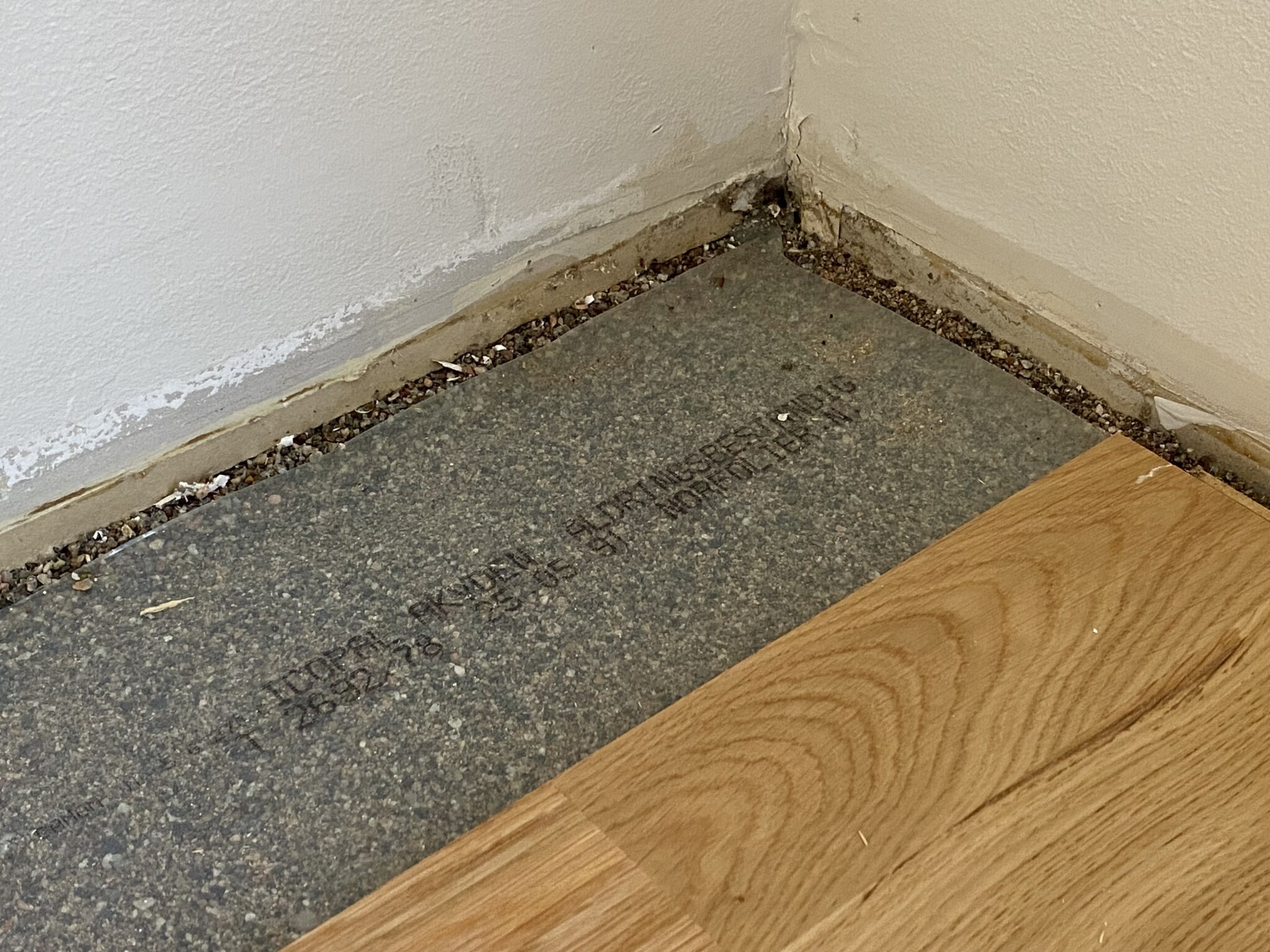

Hej, jag håller på att byta golv i ett hus från 1992 och i vardagsrummet, som är på nedervåningen, ser underlaget ut som på bilden - grus med plast ovanpå. Kan jag försiktigt lägga nya foamen och parketten på gamla underlaget?
Vill helst undvika att lägga nya golvet på det gamla golvet för att behålla takhöjden, och gärna undvika jobbet att totalbyta hela underlaget. Gamla golvet har obefintliga eller mycket små ojämnheter, så sanden verkar inte ha satt sig eller flyttat sig under åren.
Edit: Tillägger att den gamla parketten ligger direkt på plasten.
  • Underlag av grus och träplankor med plast i ett vardagsrum redo för renovering, hörn där en del av plasten är synlig.

Hur tjock är gamla parketten och hur tjock är nya parketten?
Hur tjockt är sandlagret?
Jag vet inte hur det var -92 men tidigare var parkett som var avsedd att ligga på flera cm sand eller på reglar 25 mm tjock medan nutida parkett är 13-15 mm tjock. Den tjocka parketten var självbärande och hade alltså inga problem med svackor eller andra ojämnheter.
fribygg
Det gamla är 15 mm och det nya 14 mm. Jag vet dock inte om det gamla är originalgolvet. Det är omslipat, vilket indikerar att det i alla fall inte är alldeles sentida. Har inte kollat hur djup sanden är.

1992 var nästan nyss. Kolla ritningarna som väl inte borde ha hunnit försvinna på så kort tid.

Har kollat i huspärmen men där finns inget om golven tyvärr, bara ritningar med hus- och rumsmått, el, värmesystem och annat.
Då är det troligt att det fungerar även med det nya golvet.
Tack för svar. Ja det kan jag nog utgå från då, skönt.
Men jag inser nu en annan sak, att gamla vardagsrumsgolvet är ca 6 mm tjockare än bredvidliggande gammalt laminatgolv, och då är deras ovanytor på samma höjd. En list täcker glipan mellan den. Jag vill lägga sammanhängande golv och har då två alternativ. Antingen tar jag bort båda golven men behöver då lägga nån slags 6 mm-skivor först i vardagsrummet, innan jag lägger det nya. Eller så låter jag båda gamla golven ligga och lägger uppe på. Tappar en knapp cm takhöjd och får lite pyssel med dörrtrösklar men det blir nog ändå mindre jobb. Något att fundera på. Tack än en gång.

Det är inte så att laminatgolvet ligger på 6 mm tjock skivor?

Det ligger på limmad vinylmatta som sannolikt är originalgolv.

Med mattstripper kan du nog få bort vinylmattan om du vill.

Den är dock bara ca 2 mm tjock, och verkar limmad på betong, så det skulle nog inte ändra så mycket

Gör 2 mm för takhöjden ;)
Det brukar finnas masonitskivor som är 3 och 6 mm tjocka åtminstone, om du bestämmer dig för ett sånt alternativ.

Och med byggår 1992 (ja, jag är avundsjuk...) behöver du inte ens tänka tanken att det kan finnas asbest i golv eller lim så när du ändå är igång är det smart att passa på att riva så mycket som möjligt. Kanske kan vara värt att fundera på att lägga in golvvärme också?
Tack. Behövde nog höra det och har nu börjat riva gamla golven 👍🏻
