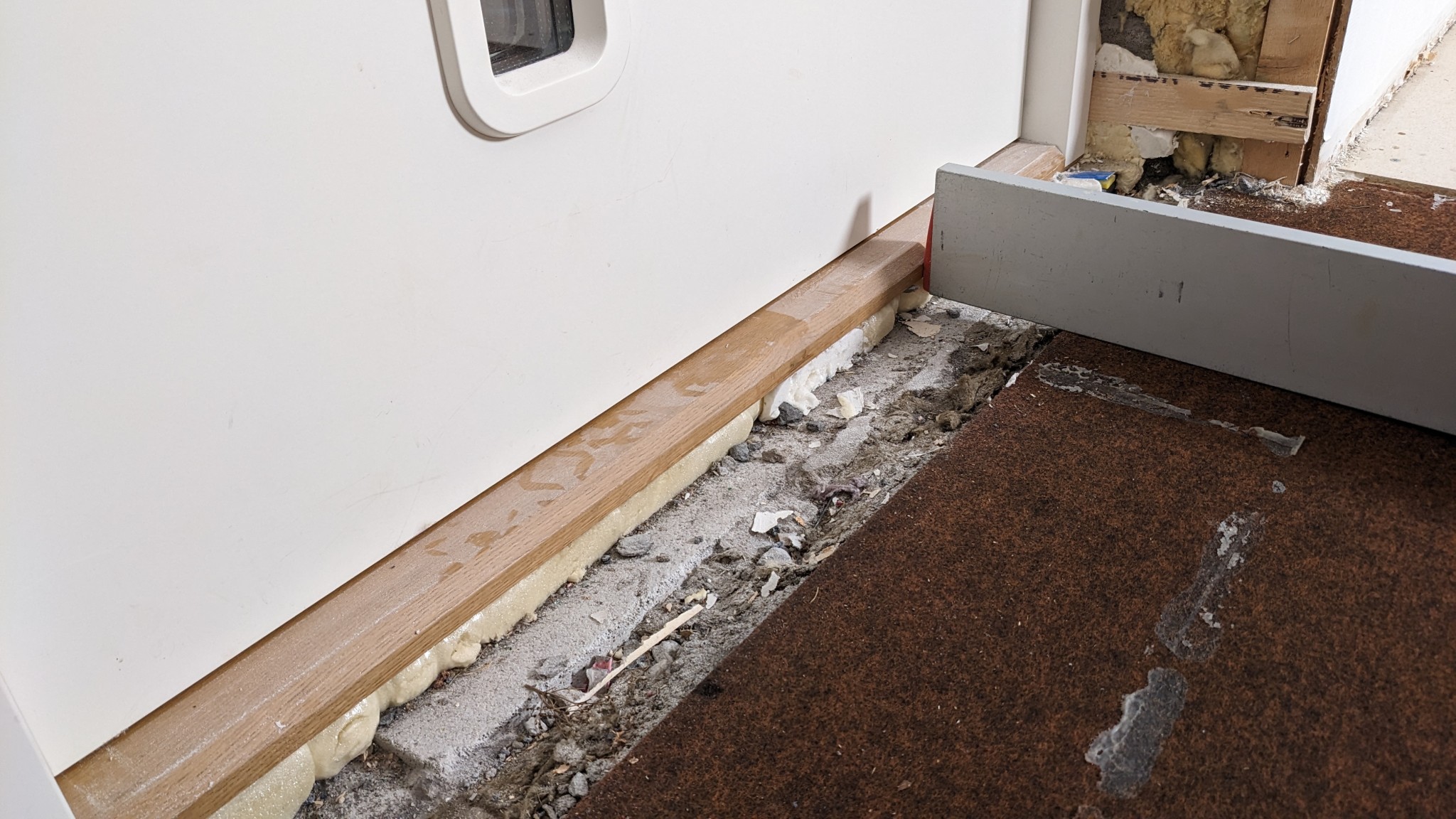

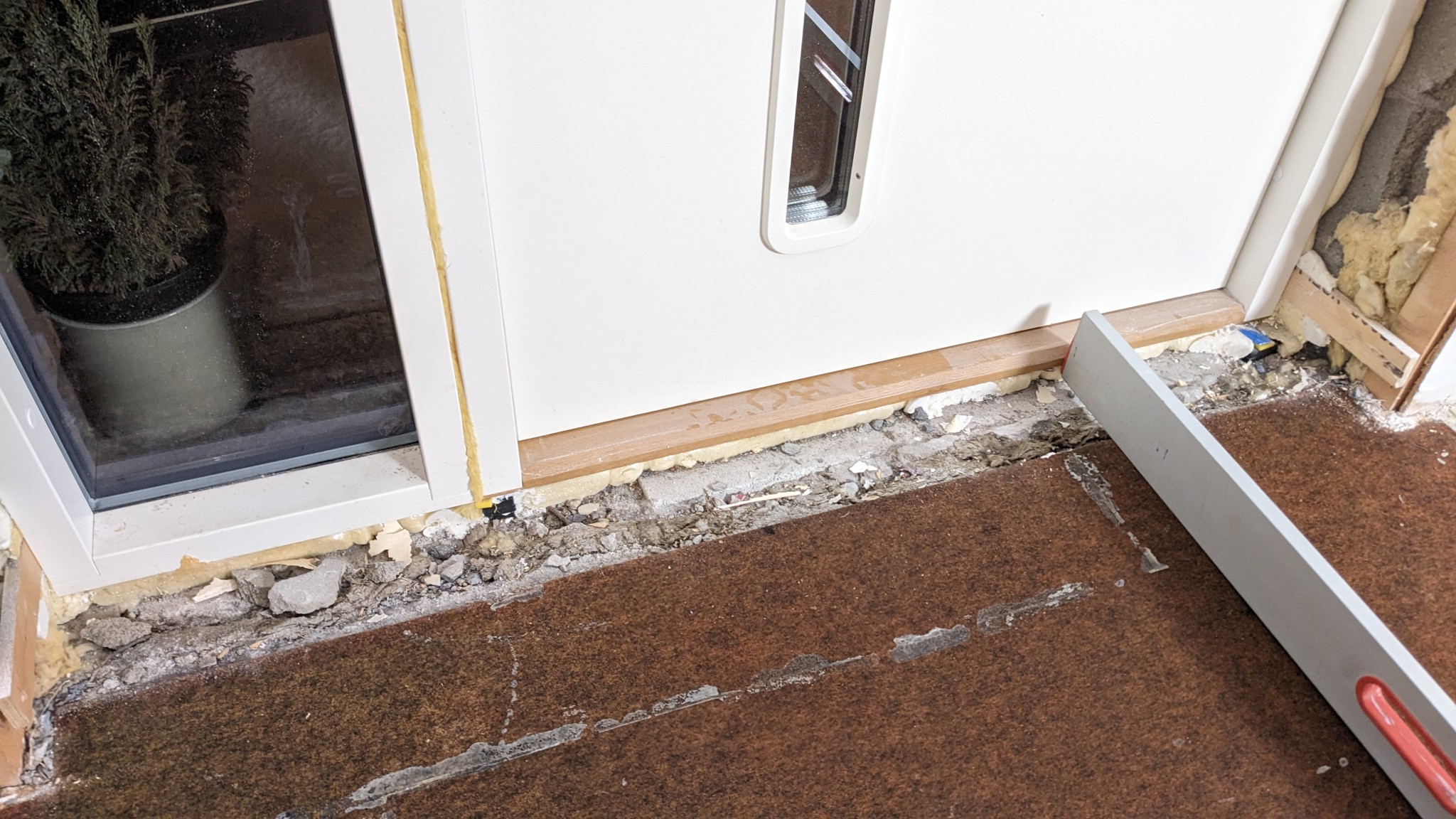

Dörrkarmen var förut väldigt bred men när jag bytte ut dörren blev den mycket mindre. Du ska det på vinylklickgolv här. Tanken är att lägga ett lager masonit under klickgolvet och nu behöver jag fylla ut tomrummet innan jag lägger golvet men med vad?
Min första tanke var vanlig betong men jag vill få det fixat på högst någon timme så tar betongen för länge att torka, lägger jag masonit på blöt betong så kan det i sig ge problem. Då kom jag på att jag kan kanske använda vanlig fogskum, vad tror ni om det? Är det för klent? Det ska både masonit och ett klickgolv på det.

Snabbfix. Dvs sådant som man fäster kakelplattor med. Fogskum torkar inte speciellt fort.
Gipsbruk?

Intresant, ska kolla mer på det. De har det på byggmax för 200kr, intressant! Har aldrig använt det tidigare, spännande.
Tillfällig ökad fuktighet i kök eller badrum har ingen inverkan. Härdningstiden påverkas dels av mängden vatten, dels av temperaturen. Vid en blandning 1:2 i 20 °C härdar blandningen på 30–40 minuter. Mer vatten och lägre rumstemperatur förlänger härdningstiden.

Kiilto 70 är vad du ska använda för ditt ändamål.

Eller en säck flytapackel bara hälla på så mkt de behövs tills du möter nivån du vill, håller för de lilla du vill ordna.
